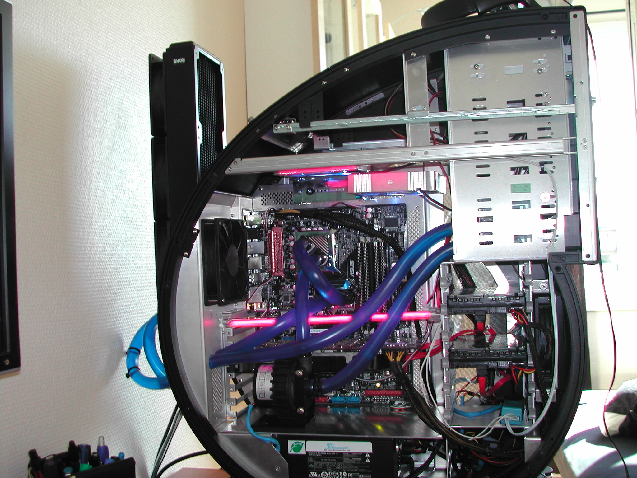

Jeg kjører en q6600 G0 på 3,6GHz på 1,45 volt på et ASUS P5K-E WIFI. 450 x 8 4Gb 4x1Gb Crucial Ballistix PC8500 4-4-4-12 2,0 volt
Ligger på 30-30-32-32 i idle og 47-47-54-54 på full load.
Kjører i et Lian Li pc777b, med Swiftech APOGEE GTX Swiftech MCP655 pumpe Swiftech northbridge blokk og en trippel radiator av et eller annet slag... :roll:
Kjører sånn 24/7 uten noen problemer.
Men dersom jeg nærmer meg 3,7-3,8GHz går varmen fullstendig av skaftet her.... kan like gjerne få tak i et Delonghi klistremerke og sette på utsiden av kabb... :D
