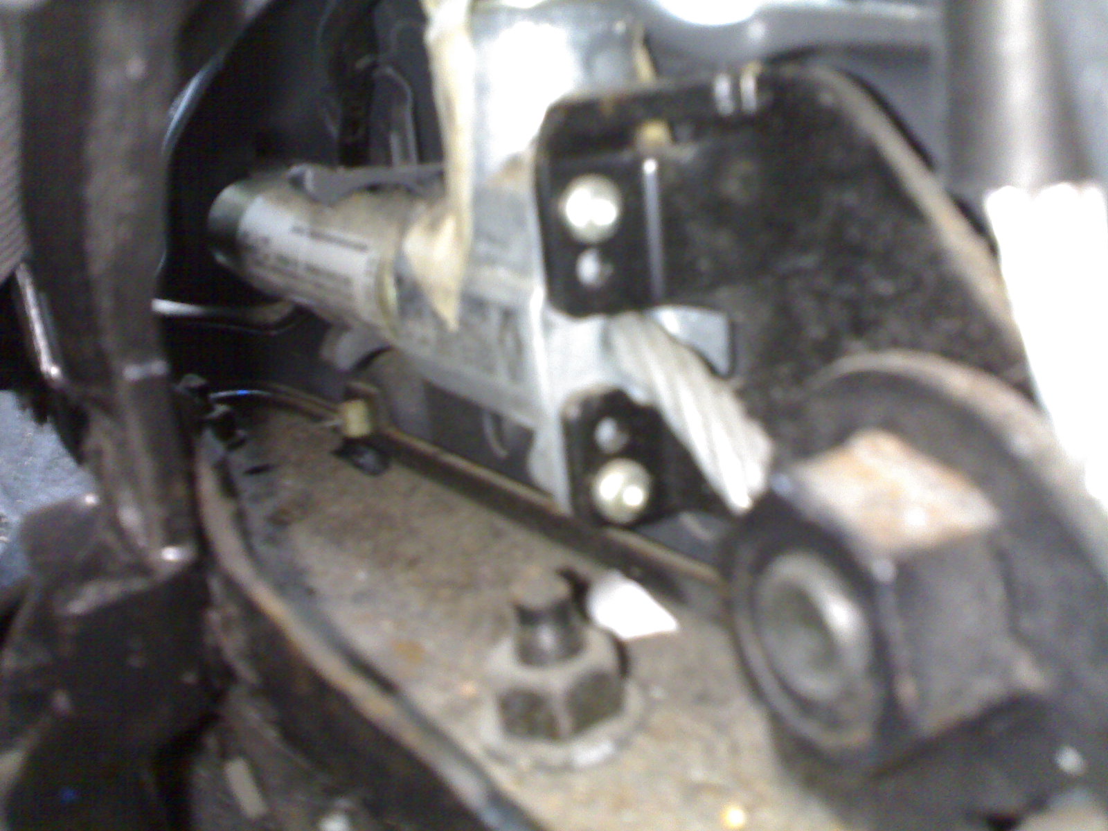

Jeg må konkludere hvorvidt jeg har beltestrammer montert eller ikke, men har altså ikke peiling på hvordan en slik sak ser ut, og er ikke sikker på hvor den er montert.
Noen som har bilder eller en beskrivelse på hvordan en slik strammer ser ut, eller hvordan jeg kan konkludere at jeg har eller ikke har montert en slik?
Jeg mener da altså en slik "eksplosiv" engangsstrammer som er koblet til airbag-systemet.
Man har enten dynamitt strammer eller vaiere som er festa et lurt sted foran på bilen som strammer seg når fronten blir trøkka inn.
Du må vippe av b-stolpe dekselet og se etter. Dynamitt strammer ser som regel ut som et sigar etui det går noen ledninger inn på. Sitter montert på beltestrammeren/rulla. Har også sett løsninger hvor beltelåsen blir dratt bakover, det skal du se fort under sete.

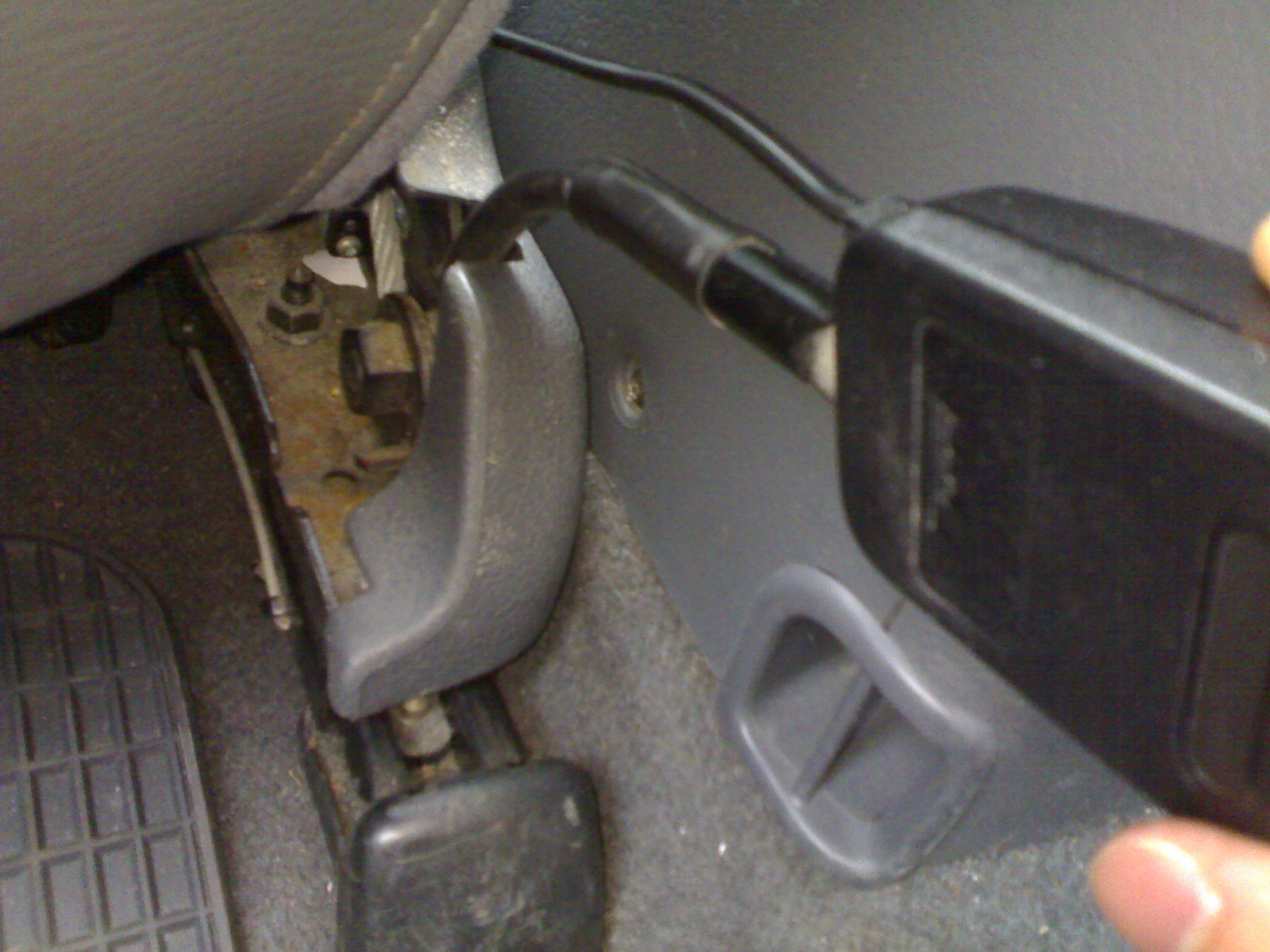

Ser ut til at jeg fant den. Kan det bekreftes at dette er en beltestrammer? Dette er fra undersiden av beltelåsen på høyresiden av førersetet.
