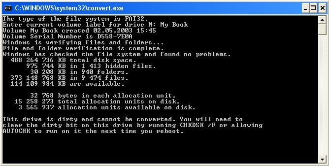

Er FAT32 fra før, men er kommet til denne delen i konverteringen:
"3. Når du mottar følgende melding ved ledeteksten, skriver du inn volumetiketten til stasjonen du konverterer, og trykker deretter ENTER:
Filsystemtypen er FAT.
Angi gjeldende volumetikett for stasjon stasjonsbokstav"
Hva er volumetikett?
Takk for svaret!

Bare navnet på partisjonen, feks "Windows" eller noe i den duren. Betyr ingenting for funksjon.
Du skal angi gjeldene volumetikett nøyaktig, ellers ikke programmet konvertere den. Sjekk i min datamaskin hva navnet er. Hvis det står local disk eller lokal disk, så betyr det at det er tomt og du trenger ikke å skrive noe i konverteringsprosessen.
Gjør som meldingen sier og kjør chkdsk /F
9148420[/snapback]
Det fikk den ikke til, så jeg måtte kjøre sånn auto chkdsk ved oppstart.
Men da fikk jeg denne meldingen:
"Windows has checked ...blablabla... and found no problems."
Rart da?
Konverteringen sier at det er noe galt, og anbefaler check disk, men check disk finner ikke noe galt :hmm:
Noen forslag?
9148420[/snapback]
Rart da?
Noen forslag?
9152901[/snapback]
Kjørte du chkdsk /f på riktig partisjon/disk? Om du bare taster inn chkdsk /f kjører den vel på c:. Om du skal sjekke en annen partisjon må du angi dette, feks chkdsk /f d:.
