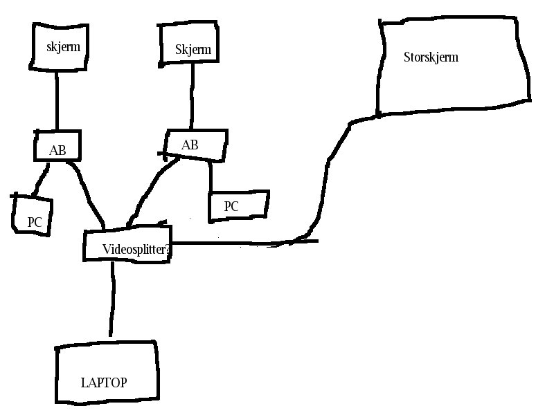

Ekipeni Skrevet 25. juli 2007 Skrevet 25. juli 2007 Noen som har noen råd om hvordan jeg kan koble til fler skjermer på samme pc? Nytt skjermkort eller noe sånt er uaktuelt, og skjermene skal vise samme bilde... finnes det noe y-ledd eller noe slikt i noe norske nettbutikker? har lett men finner ikke...
Hårek Skrevet 25. juli 2007 Skrevet 25. juli 2007 Det kalles for 'video splitter'. Finnes mange typer. http://www.komplett.no/k/ki.aspx?sku=102970
Ekipeni Skrevet 26. juli 2007 Forfatter Skrevet 26. juli 2007 Det kalles for 'video splitter'. Finnes mange typer. http://www.komplett.no/k/ki.aspx?sku=102970 9143072[/snapback] Slik jeg forstår det gjør den videosplitteren det slik at det blir forskjellig bilde på de to skjermene, at du liksom da får èn stor skjerm... Jeg vil bare kjøre samme bilde på fler skjermer, skal vel da mest sansynlig ikke trenge en så avansert boks, bare noe som splitter kabelen?
Flimzes Skrevet 26. juli 2007 Skrevet 26. juli 2007 Om du har et skjermkort med to utganger så er det bare å koble en skjerm til hver utgang. Så restarter du pc'en, og da pleier det å komme opp samme bilde på begge skjermene. Eller så kan man aktivere det i driverprogrammet.
Hårek Skrevet 26. juli 2007 Skrevet 26. juli 2007 Ser at den 'anmeldelsen' ser noe forvirrende ut. Følg produsentlinken så ser du at den dupliserer en inngang til to utganger. Det er helt andre typer enheter som gir forskjellig bilde til hver skjerm. Slik jeg forsto det så har du ikke to utganger på ditt skjermkort?
Ekipeni Skrevet 26. juli 2007 Forfatter Skrevet 26. juli 2007 Ser at den 'anmeldelsen' ser noe forvirrende ut. Følg produsentlinken så ser du at den dupliserer en inngang til to utganger. Det er helt andre typer enheter som gir forskjellig bilde til hver skjerm. Slik jeg forsto det så har du ikke to utganger på ditt skjermkort? 9150369[/snapback] Det er rett, er bare en utgang fra pc... Tingen er egentlig at oppsettet er til en bar, med 2pc'er som kunder skal bruke, en storkjerm, og en laptop, har lyst å kunne bruke laptopen til å sende film/bilde/musikkvideo på alle tre skjermene fra laptopen i baren...
Hårek Skrevet 27. juli 2007 Skrevet 27. juli 2007 Det er jo bare å velge seg en videosplitter. F.eks denne som er 4-ports: http://www.komplett.no/k/ki.aspx?sku=111420 https://prisguiden.no/fritekst_sok....er&search=S%F8k
Ekipeni Skrevet 28. juli 2007 Forfatter Skrevet 28. juli 2007 Okey =) men så lure eg på den andre delen, nå kan eg ha flere skjermer på en pc, men er også interisert i en boks som gjør at eg kan koble 2pc'er til en skjerm...
Hårek Skrevet 28. juli 2007 Skrevet 28. juli 2007 Da trenger du en video switch (KVM). De finner du i samme kategori på Komplett.
Flimzes Skrevet 30. juli 2007 Skrevet 30. juli 2007 Ellers har mange skjermer i dag to inputer, da kan du koble en pc i hver input.
