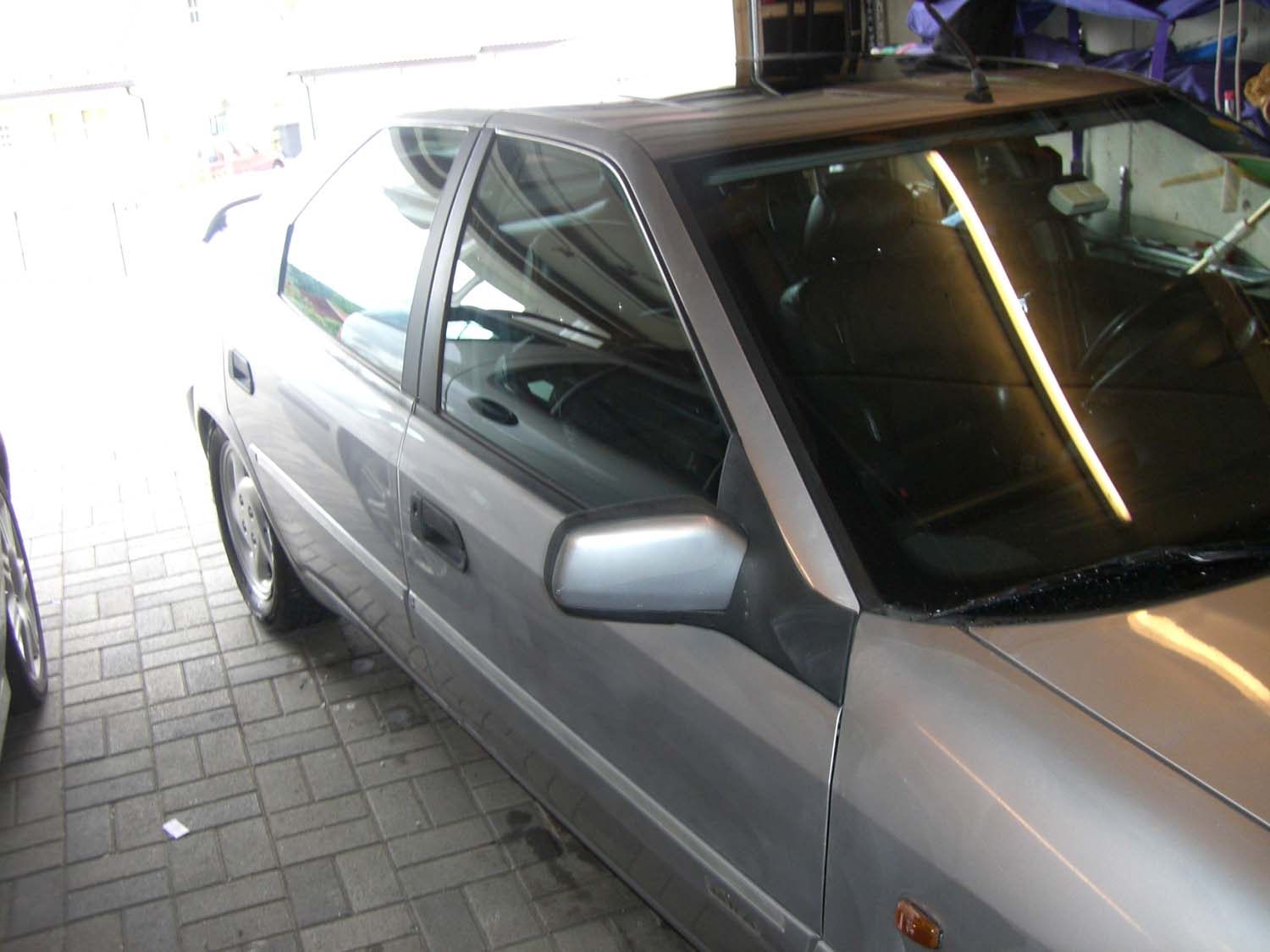

Det bilde jeg la til her er bilde av bilen min med påført polish.
Det bilde her viser hvor mye polish jeg bruker på ca en pollering:

Tok egentlig på litt mye, så det spruta litt rundt når jeg pollerte..
