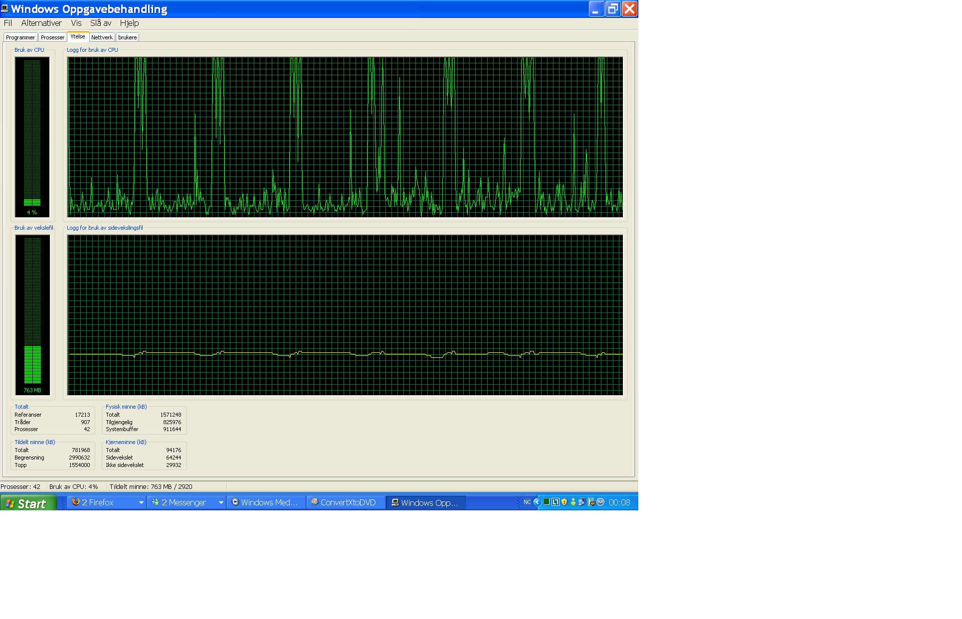

2: Det er dette probleme som iriterer meg mest :hrm: . Det som skjer er at putslig spretter nip.exe opp å tar helle cpu'en, så når den er ferdig etter noen sekunder, så tar nvcoas.exe over og dereter sluttfører cclaw.exe sluttfører jobben. Dette skjer ca hvert 10 sek, noe som fører til legg hvert 10 sek i diverse spill. Noe som mildt sagt er irriterenes.

Update: nå har oppdaterings probleme forsvunnet og det at nip.exe bare spretter oppp og tar helle cpuen. Men norman bruker fremdeles "mye" av cpuen, ca 20%.
Tror det som hjalp var at eg instalerte en patch fra norman sitt forum
