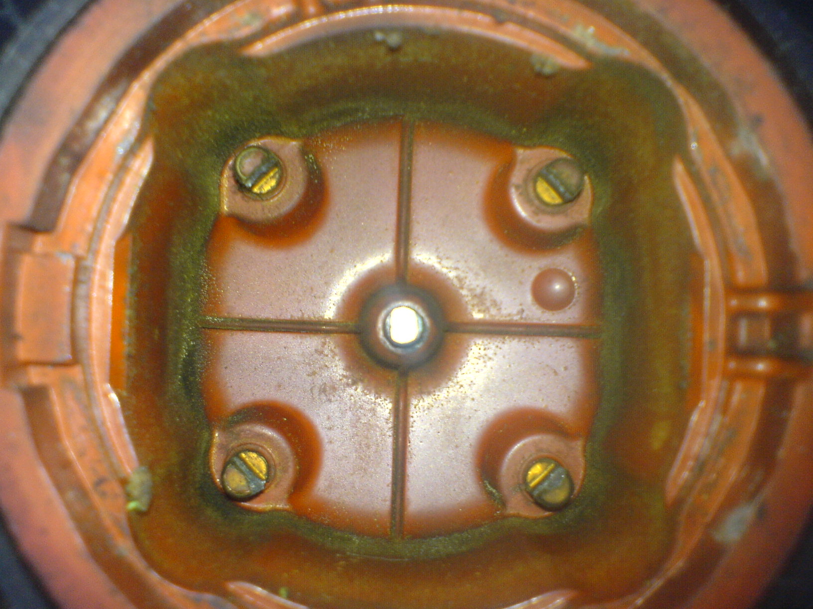

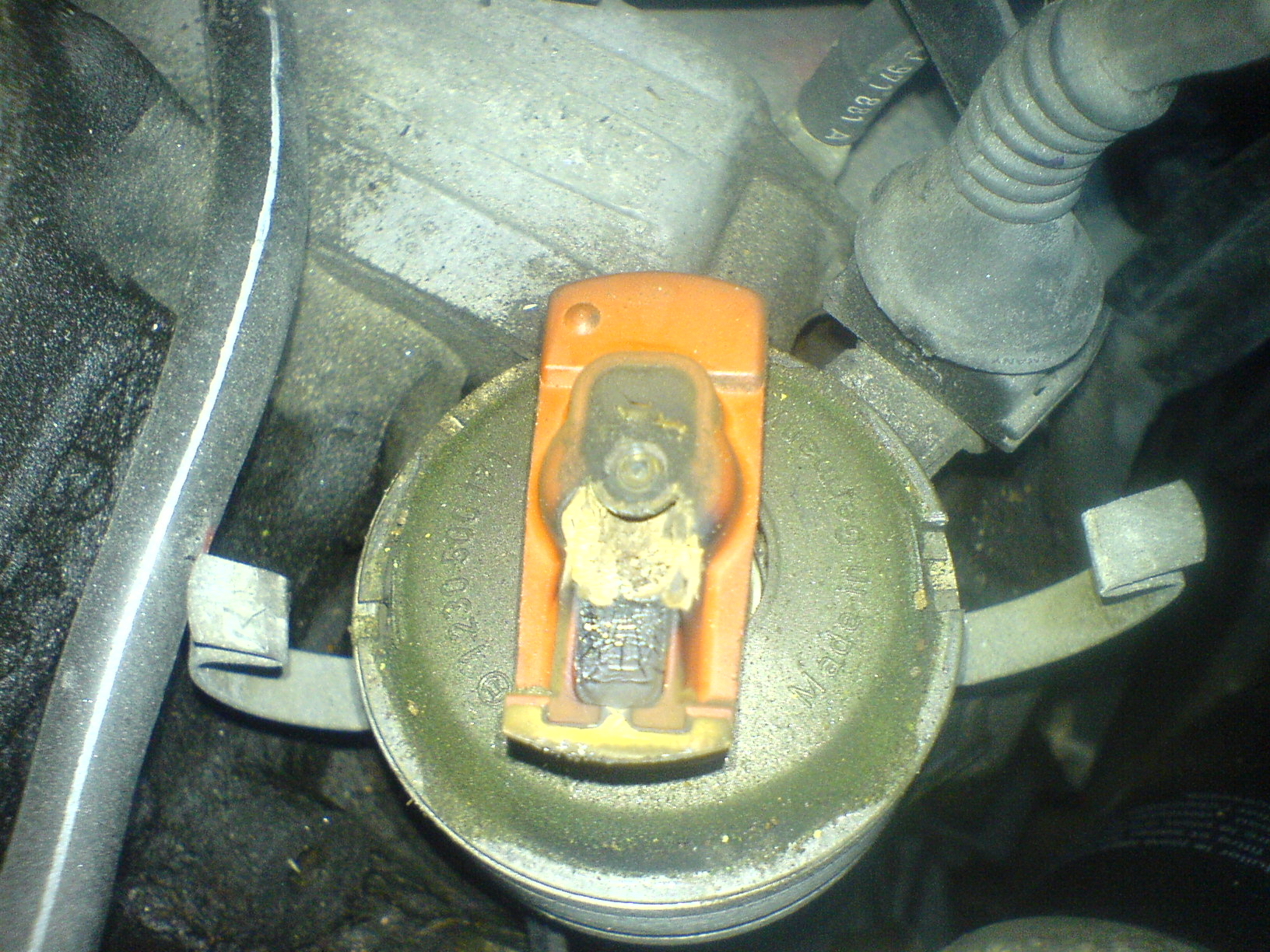

bytt tennkabler rotor og fodelerlokk så er problemet løst. normalt med rykking når tennkabler osv er defekte eller har overslag.

Rotoren sitter innenfor fordelerlokket. og fordeler lokket er som regel ikke noe å justere på for det er et lokk. men skru av kun det ytterste lokket og ikke mer for ellers må du justere tenningen etterpå, rotoren er som regel bare å dra av, med mindre noen har limt den fast da må du faktisk av med halvgiveren og knuse rotoren, men om du gjør det så må du tegne spor der halvgiveren skal sitte slik at du finner frem til riktig tenningstidspungt. Ellers prøv å kom på hvor tennkablene står på fordelerlokket ditt, du kan gjerne merke det gamle fordelerlokket med tall etter hvilken tennkabel som sto der (sylinder 1 er nermest reg reima). Ialle fall fikk jeg tips om å sjekke tenninga på min bil ved slikt problem og jeg bytta rotor og fordeler lokk for jeg for jeg hadde ganske nye pluggledninger. funka enda ikke, men så bytta jeg nye pluggledninger på nytt og da funka bilen faktisk, så anbefaler deg å være veldig forsiktig med pluggledningene dine og ikke riv i dem eller bøy dem for mye.
I flere tilfelder av rykking så har tenninga skylden, som når motoren trenger en ekstra stor gnist og det er overslag i gods så kjennes det ut som bilen nesten stopper ved kjøring.

Har nå fått skiftet rotor, fordelerlokk og tennkabler. Dette gikk fint uten noen store problemer, eneste var rotoren som satt godt fast, men fikk presset den av ved hjelp av noen skrujern underifra. :thumbup:
Var tydelig att ting måtte byttes her ja, rotor var helt gåen, og fordeler lokk så ikke helt bra ut heller. Pluggene ble byttet for ca. 1mnd. siden.
Har merket stor forskjell på bilen, men får fortsatt noen rykkinger innimellom, men er ikke så kraftige som de var. Og merker ikke fullt så mye bevegelse i gasspedalen. Er det noe mer i tenningssystemet som bør sjekkes ut? :hmm:
