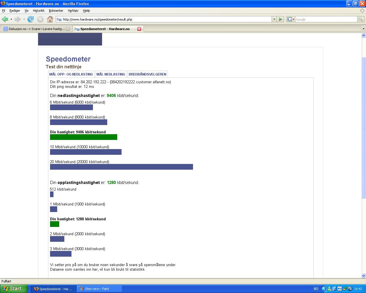

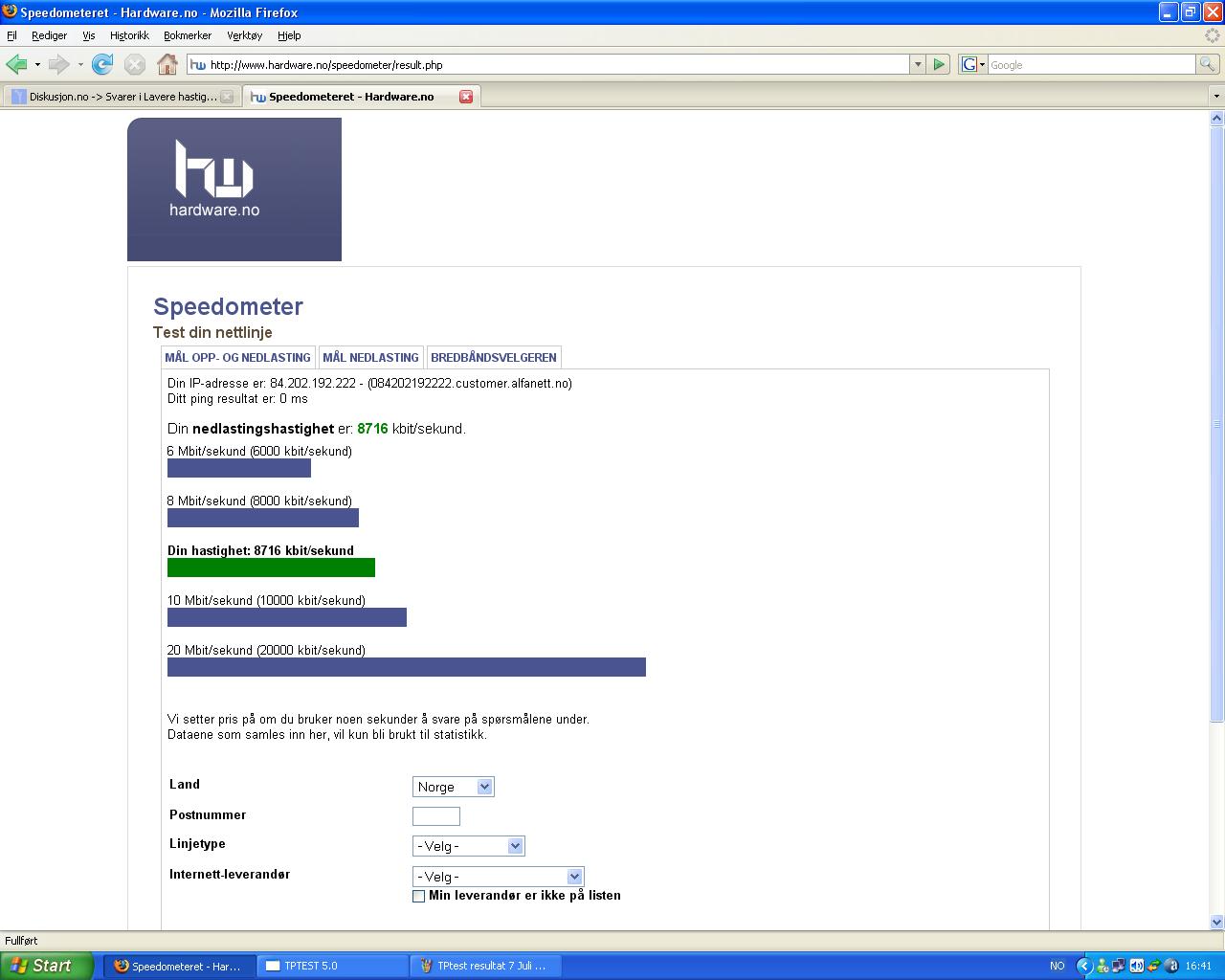

Måler hastigheten min på http://speedometer.hardware.no

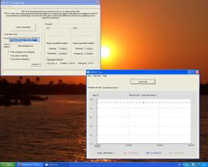

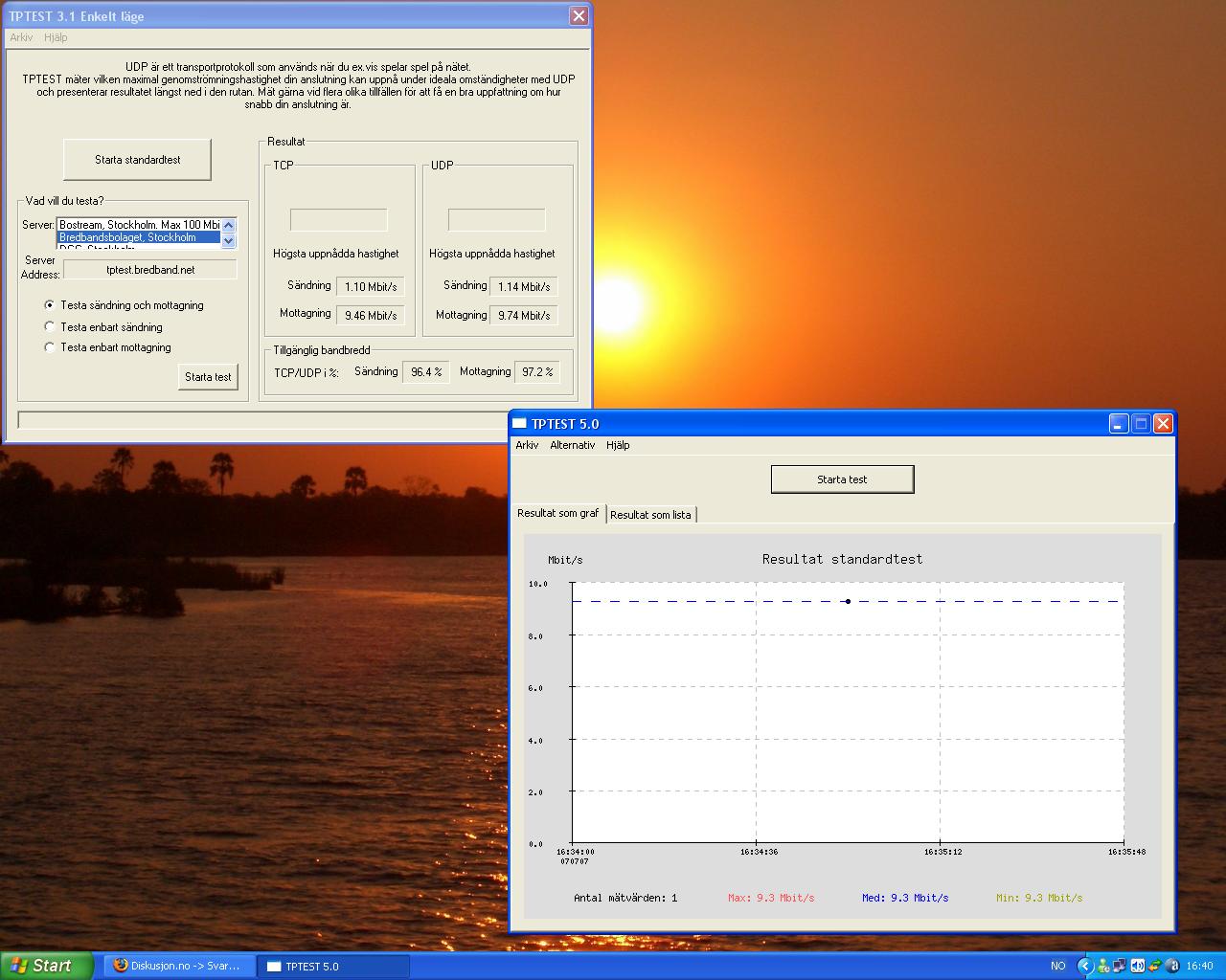

Ja, har prøvd TPtest ;) Her er resultatene jeg fikk på TPtest, og på Hardware:
(Dette er når jeg er koblet til routeren.)
Noen som vet hva som kan være problemet?
Skal som sagt måle 11000-12000 kb/s...
