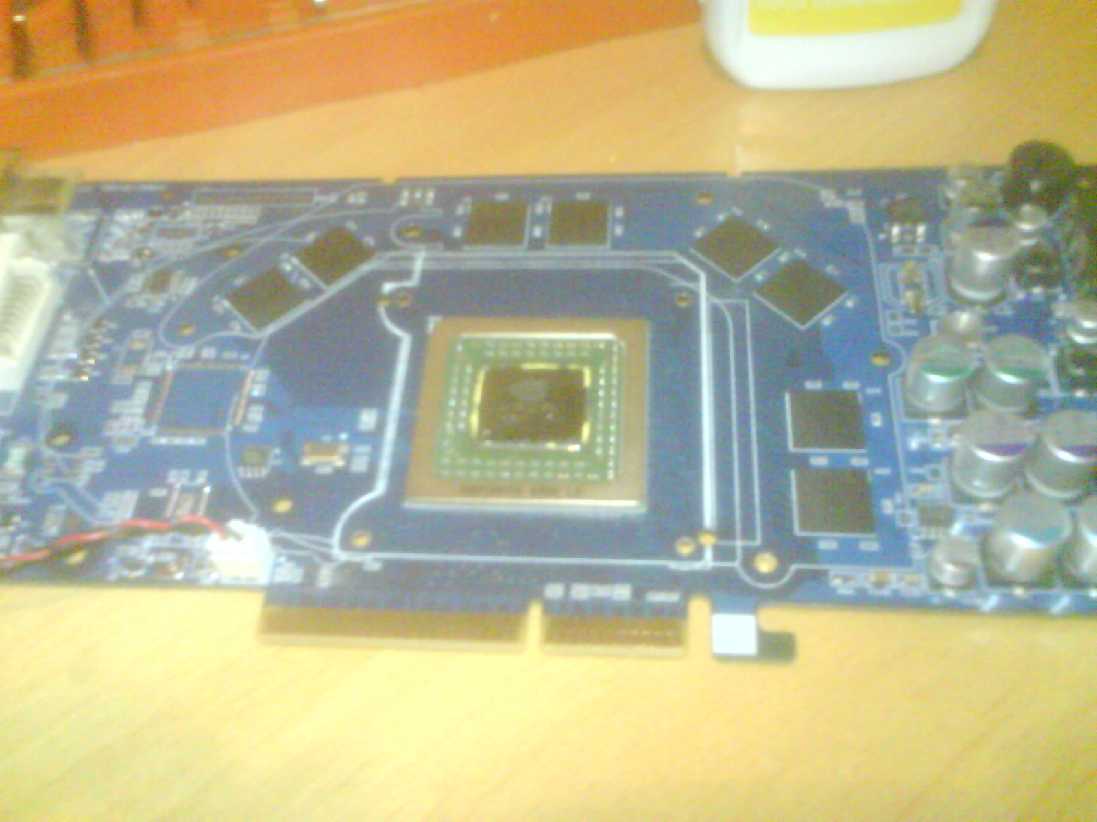

For en stund siden begynte skjermkortet mitt å krangle litt. Eller rettere sagt, rimelig mye.
https://www.diskusjon.no/index.php?showtopic=779602&hl=
Som dere ser, så ordna det seg ved å rense kjøleren :blush: Jeg har i tillegg fjerna den kjølepatchen, og tilført AS5 i steden på GPUen. Det har fungert helt fint i par uker nå, men så begynte ting å skje igjen. Spill og video henger etter par sekunders løp. Jeg ble irritert. Åpna kjøleren igjen, null støv, alt var helt okå. Tok av kjøleren og så at AS5en har satt seg helt fint, og det var ikke noe mellomrom mellom GPU flaten og kjøleren. Tempen på kortet er 50-51 idle, 54-55 load. (Jeg gikk ned 10 grader siden sist).
Men så henger ting igjen da? Det syns jeg er merkelig. Jeg har lånt ett 9600pro av en god venn av meg og satte det inn, og der forsvant problemene. Så det tyder på at det er noe galt med skjermkortet.
Jeg fikk artifacts med mitt 6800LE dog. Prikker på teksten og diverse steder på skjermen. Såvidt jeg vet er prikker = minne, trekanter = GPU. Det satt meg på ett tankespor at kanskje minnet er for varmt. Det er for øyeblikket termopatches på minne.
Slik ser kortet ut uten kjøler:
Spørsmålet mitt er da:
Om jeg tar av termopads, og smører kjølerpads med AS5, kommer det til å knuse minnebrikkene under press? Fordi når man skrur fast kjølingen, så presser man den store flaten mot en liten en på baksiden. Og selvom det er AS5 mellom kjølerpad og minne, så kan det jo hende at "bar kobber" kommer til å være litt for hard?
Jeg trenger også hjelp/tips til hva det kan være ellers.

shameless bump. Jeg virkelig trenger hjelp her. Det er ett godt kort, og jeg vil gjerne prøve å fjerne termopads på minne. Derfor trenger jeg å vite om det er trygt(smart) eller ikke.
Er redd for at kortet har tatt kvelden...

æsj :( Jeg trodde at jeg kunne få noooe liv i det, hvertfall til høsten. Jeg ser ingen vits i å kjøpe "nytt" nå, siden jeg skal kjøpe inn nye PC deler til høsten. Sitter nå med 9600Pro takket være Dr3as. Uten han hadde jeg hatt en WoW-fri sommer (O' The horror!)
Men jaja, greit å vite at det har takket for seg og at jeg slipper å gjøre noe med det. Men jeg skal prøve å fjerne termopads og prøve ut idèen min. Syns du det er en god en? (les første post).
Endret av MrLeftfield
Du har ingenting for å tape, bare prøv ut saken ;)
