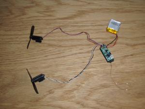

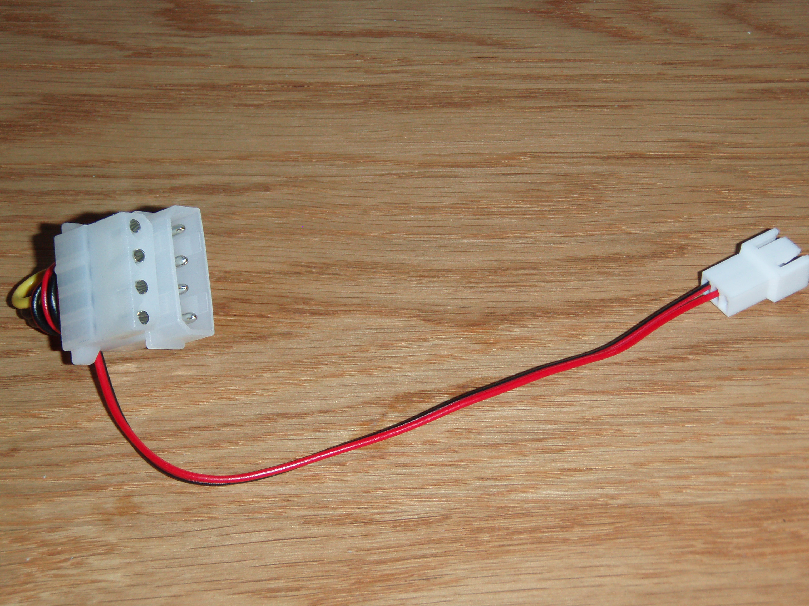

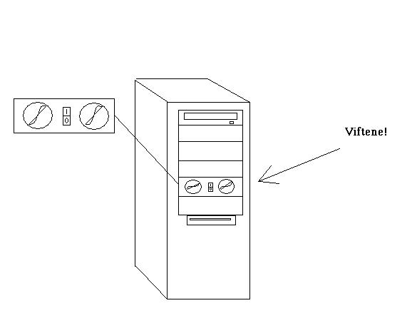

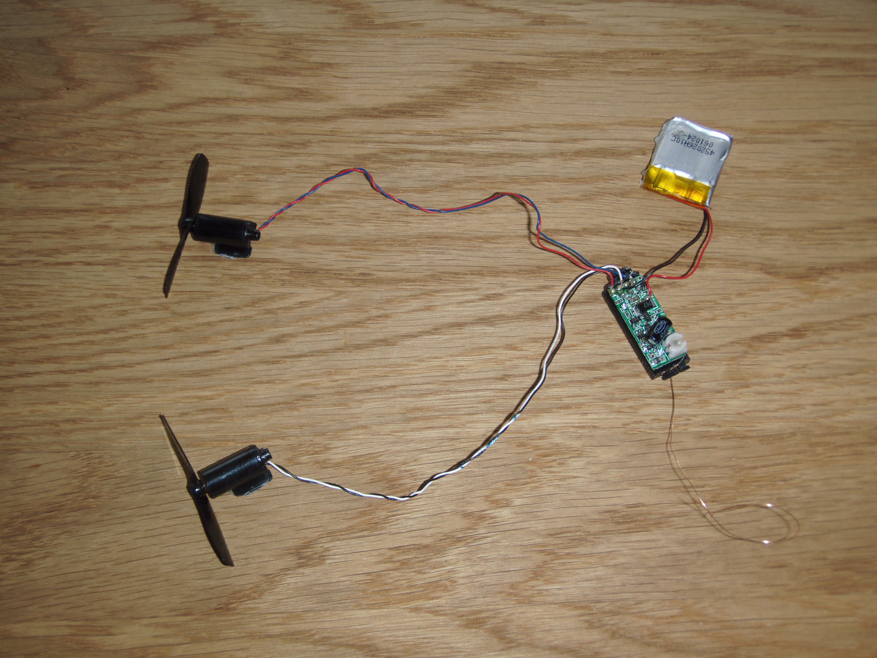

19andr1 Skrevet 4. juli 2007 Skrevet 4. juli 2007 (endret) Hei, jeg har et lite prosjekt på gang! Det går ut på å bruke to mini modellflymotorer som vifte i pc'n. Disse to bittesmå motorene er utrolig kraftige(til å være så små), og flytter enormt med luft. Problemet er bare at jeg vet ikke hvordan jeg skal koble de for å få de til å virke. Det er her dere proffer kommer inn i bildet. Jeg hadde håpet noen der ute hadde en genial idê om hvordan å få dette til å funke. Her er en rask skisse over planen! (Det du ser mellom viftene er en bryter, jeg ønsker å ha muligheten til å slå av og på disse viftene) Slike ser oppsettet med de to motorene ut i dag! Ideen først var å kappe ledningene som gikk fra propellen til styrekortet, og feste de rett til en slik kontankt: men jeg lurer på om det blir alt for mye strøm til propellene, og at resultat blir to svidde propeller. Noen som vet hvordan dette kan funke? MVH Andreas EDIT: Proppellene får strøm fra ett 3,7V Li-Poly batteri! Endret 6. juli 2007 av 19andr1

just-_-me Skrevet 4. juli 2007 Skrevet 4. juli 2007 Det er nok i forbindelse med fjernstyringen, du ser antennen er der også stikker en metall stang ut fra kortet. (jeg vet ikke, bare gjetter ut fra det jeg ser på bildet)
19andr1 Skrevet 4. juli 2007 Forfatter Skrevet 4. juli 2007 Det er nok i forbindelse med fjernstyringen, du ser antennen er der også stikker en metall stang ut fra kortet. (jeg vet ikke, bare gjetter ut fra det jeg ser på bildet) 9004335[/snapback] Ahhh, ja riktig det. Det lille kortet er en radiomottaker og radiokontroller, slik at jeg kan styre de to propellene med en kontroll. Problemet er bare at Radiokontrollen er vekk og da er resten ubrukelig, med mindre jeg kan bruke de som vifter! Er det noe mer så er det bare å spørre;)

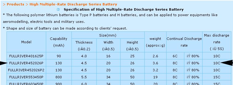

19andr1 Skrevet 5. juli 2007 Forfatter Skrevet 5. juli 2007 (endret) se her ja! Etter et lite søk på google fant jeg dette: Battery spec : Fullriver 452026P Capacity=130mAh Weight=3.6gr Discharge current=1A. Det må vel si deg noe om hvor mye de propellene trekker? Legger også ved et bilde: Endret 5. juli 2007 av 19andr1
CCTSM Skrevet 5. juli 2007 Skrevet 5. juli 2007 Vel, først: Gå å kjøp deg et multimeter - du blir å få bruk for det senere også. Og de billigste koster ~100 kr på Clas Ohlson/Europris/etc, og er gode nok til dette. Du finner +3.3V på oransje kabler fra PSUen din (så lenge den bruker standardfarger i alle fall), f. eks. på ATX-kontakten, SATA-power-kontakter (hvis du er heldig), ellers så kan det være en 6-pin AUX-kontakt med tre +3.3v og tre jord. Sjekk først med multimeter, i alle fall.
