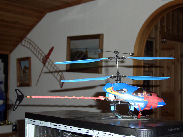

exin89 Skrevet 25. juli 2007 Skrevet 25. juli 2007 (endret) Legger inn bilde av mitt modda E-Sky Lama V4 Er egentlig ganske fornøyd med helikopteret nå. I begynnelsen var jeg forbanna på det fordi det blei tatt av vinden med en gang. Nå kan jeg fly i ganske mye vind hvis jeg flyr rett imot vinden. Hjalp mye med både forlenging av servoarm og bytta halen. Mods: * Teipa rotorblader for at de ikke skal knekke så fort (det funker) * Forlenga servoarmen til Pitch (fram og tilbake) Servoen. * Laga Ny Hale. Glassfiberpinne med rød krympestrømpe som forsterker festet og ser litt stilig ut. Surra antenneledningen bakover og fram igjen, Ser kult ut. Vinga bakerst på halen er en CD som jeg kutta med dremel. * Teip under batterifestet for å stramme det og holde batteriet bedre. * Canopyen er teipa sammen med rød teip etter krasj. * 2stk 5mm Ultrablå lysdioder foran som lyser ca 45* nedover rett fram. kobla til ladepluggen på batteriet. Endret 26. juli 2007 av exin89

exin89 Skrevet 31. juli 2007 Skrevet 31. juli 2007 Er det noen oppgraderinger eller noe jeg kan kjøpe til Lama V4 for at det evt. blir bedre? 9179594[/snapback] Første du nesten må gjøre med en lama er å få tak i en kortere stabilisator på øverste bladet, For når du flyr og vil fort forover så kan du risikere at stabilisatoren treffer de nedre bladene og du krasjer. Det skjedde meg på 2. tur. Jeg har også forlenga servoarmen til pitch (forover/bakover) servoen. Halen bør du bytte ut. Den originale er som å gå i mye vind med paraply. Du kan ikke fly utendørs selv med minimal trekk i vinden. Alt i alt er LAMA V4 et håpløst utendørs helikopter før du får modifisert det. Det er fint innendørs originalt, men det er stort sett det eneste du kan bruke det til. Du vil garantert få Blade strike av flybaren hvis du flyr ute og tar en litt brå sving. Og det er utrolig kjedelig. Understellet knekker lett. Jeg flyr uten og unngår å lande på små ting som ikke er på bakken iogmed at det som regel velter i landinga. Du kan også kjøpe deg Extreme Blades, men hvor effektive de er vet jeg ikke. Hvis du får helikopteret over 30* så får du nesten ikke retta det opp igjen med mindre du har forlenga servoarmen til for/bakover servoen. Hvis du ser på bilde mitt over så ser du hvordan mitt ser ut.

exin89 Skrevet 1. august 2007 Skrevet 1. august 2007 Takk for svar. Vet du om nettsteder hvor de selger en kortere stabilisator? Jeg har tenkt å gå til innkjøp av extreme blades. Ditt så veldig bra ut! Edit: http://www.miracle-mart.com/store/index.ph...ex&cPath=80_149 Er det noen deler her som er et ''must'' for V4? Kan jo kjøpe med meg andre deler også når jeg først skal bestille extreme blades fra den siden. 9185671[/snapback] Hvis du kjøper denne http://www.miracle-mart.com/store/index.ph...roducts_id=1417 og tilhørende extreme paddles http://www.miracle-mart.com/store/index.ph...roducts_id=1409 Så vil du få en kortere flybar. Hvis du da også kjøper denne http://www.miracle-mart.com/store/index.ph...roducts_id=1401 så vil de øvre bladene og flybaren komme en halv cm høyere opp enn originalt. Jeg vil også ambefale deg å kjøpe ett ekstra batteri. Gjerne Extreme 850Mah 15C batteri. 15C vil gi mere krefter når du trenger det enn det 10C vil gjøre.
