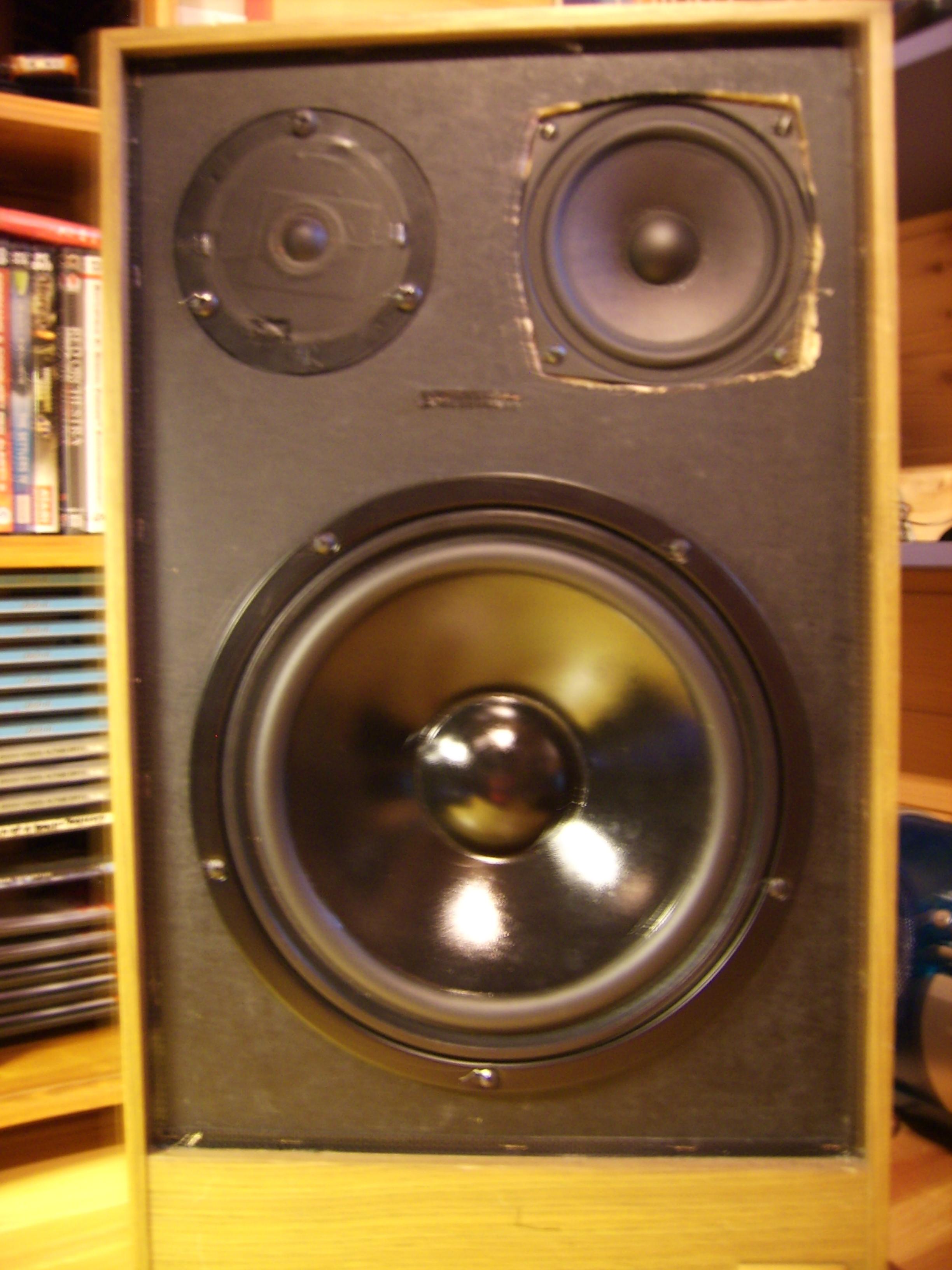

lille broren min fant høgtalarane og skulle lage pokal hylle av dei :cry: men eg stoppa han og tok dei med på skolen.
bass og mellomtonene var morkna så eg har bytta dei ut. (same Ohm)

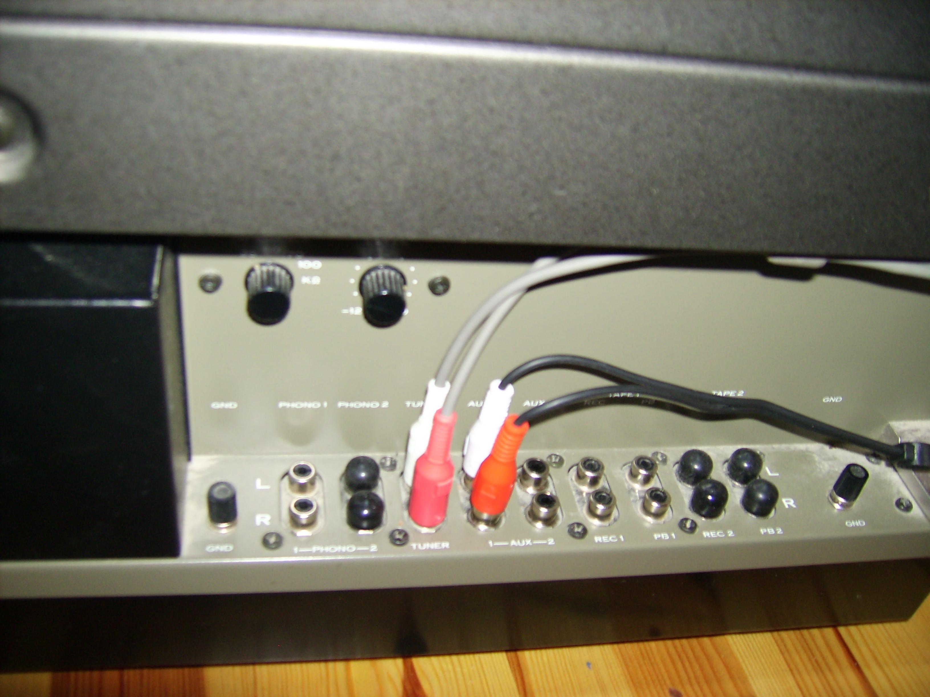

kjøpte kabel for å få PC signal inn på AUX-1. men det er alltid støy i elementa. :(
det er en ta-taaa-ta-taaa(osv) lyd. litt svakt lyd men irriterande.
støyen kjeme med ein gong kabelen frå PC`n til forsterkaren blir tilkopla.
med radio er ikkje støyen der.

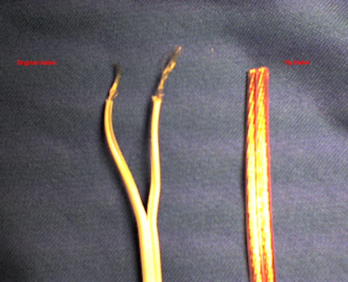

byta ut den orginal signal kablane med en anna tybe(viser til bilete)
korleis eleminere støyen?
