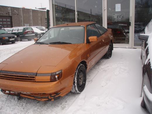

compesce mentem Skrevet 19. juni 2007 Forfatter Skrevet 19. juni 2007 (endret) Tror jeg da satser på å skifte register reim også, tror jammen meg dette kan bli bra da. Hadde et gammelt bilde av bilen liggende. Så slik ser den ut.. ( Har sikkert sett den på auto db ). Endret 19. juni 2007 av stalker
