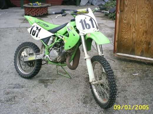

kjellmorrell Skrevet 14. juni 2007 Skrevet 14. juni 2007 ja? ville du kjøpt kawasaki kx 85 2000 modell? broren min sier det er noe drit... mvh Kjellmorrell
Robinho5599 Skrevet 14. juni 2007 Skrevet 14. juni 2007 ja? ville du kjøpt kawasaki kx 85 2000 modell?broren min sier det er noe drit... mvh Kjellmorrell 8863751[/snapback] ' skal du selge den
kjellmorrell Skrevet 15. juni 2007 Forfatter Skrevet 15. juni 2007 ja? ville du kjøpt kawasaki kx 85 2000 modell?broren min sier det er noe drit... mvh Kjellmorrell 8863751[/snapback] ' skal du selge den 8864183[/snapback] nei lurer på om noen ville kjøpt den.. eller om den er for gammel eller att kawasaki ikkje er et bra merke
