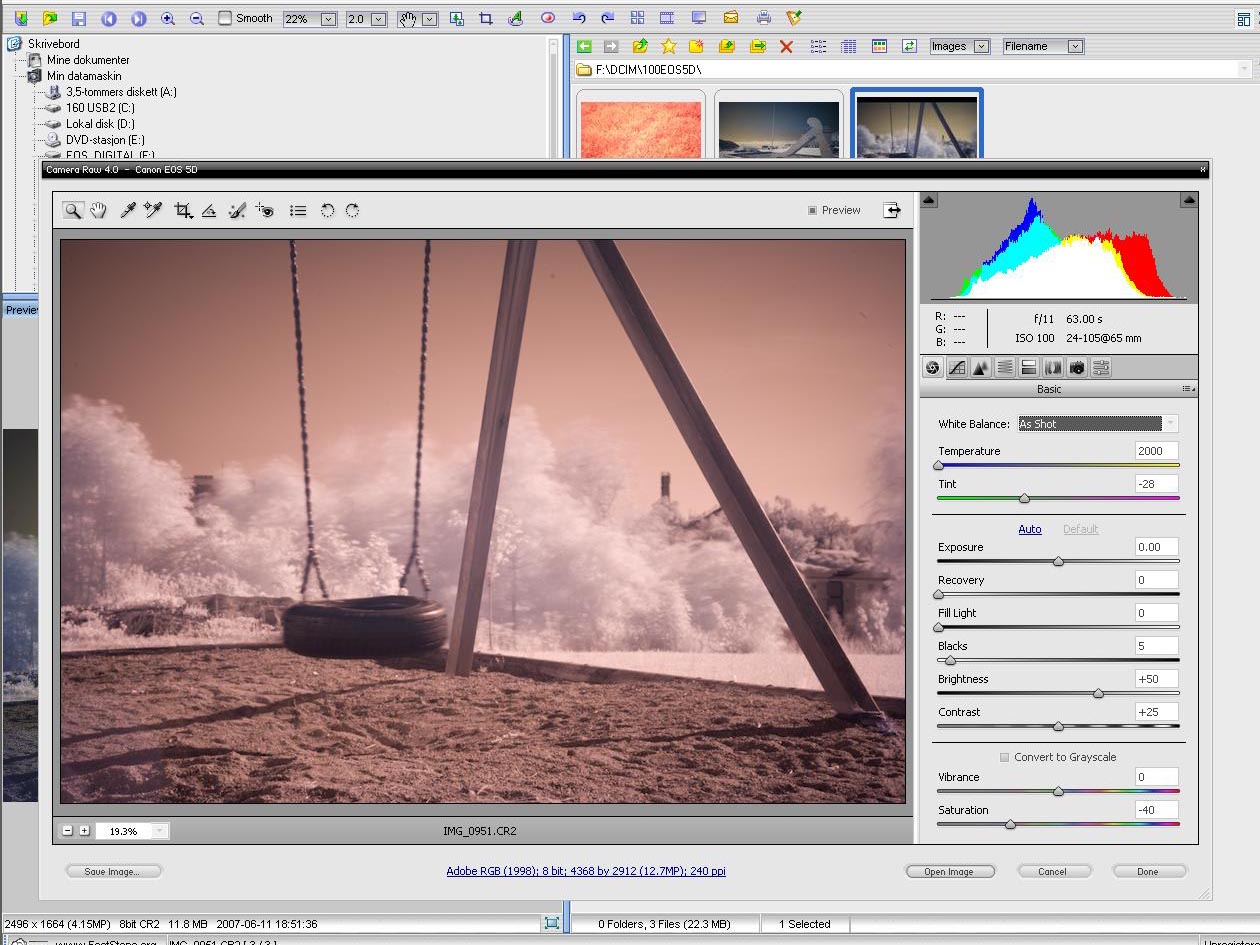

Problemet oppstod når jeg skulle importere raw-filen i Adobe Photoshop CS3 (Raw 4.0).

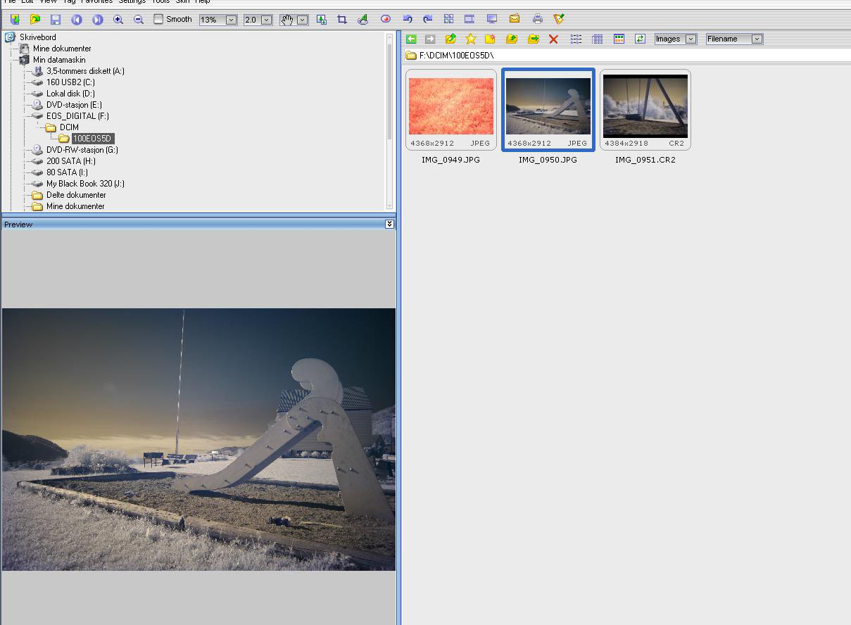

Se vedlagte jpeg's, Faststone viser bildet slik det er tatt, mens RAW-dialogen i CS3 viser meg bildet med det som ser ut som en annen WB.
Likevel står innstillingene i raw-dialogen på "As shot", og alt annet på default.
Åpner jeg et bilde fra 400D på samme måte får jeg en eksakt kopi i RAW-dialogen som jeg gjør i forhåndsvisningen i FastStone.

edit: Ser at det var preview på feil shot i FastStone, men det altså bildet lengst til høyre som er det samme som er åpnet i PS CS3. :thumbdown:
Kan evt. laste opp på nytt hvis dere ikke ser skikkelig.

Jeg velger custom hvitbalanse, sikter mot gresset og justerer. Kameraet vil nå prøve å vri alle fargene slik at det gulgrønne gresset blir nøytralt grått. Hele bildet vil derfor bli veldig magenta (slik som raw-converteren din viser).
Kanskje er det ARC som viser korrekt, mens FastStone har en form for Auto som korrigerer for deg?
