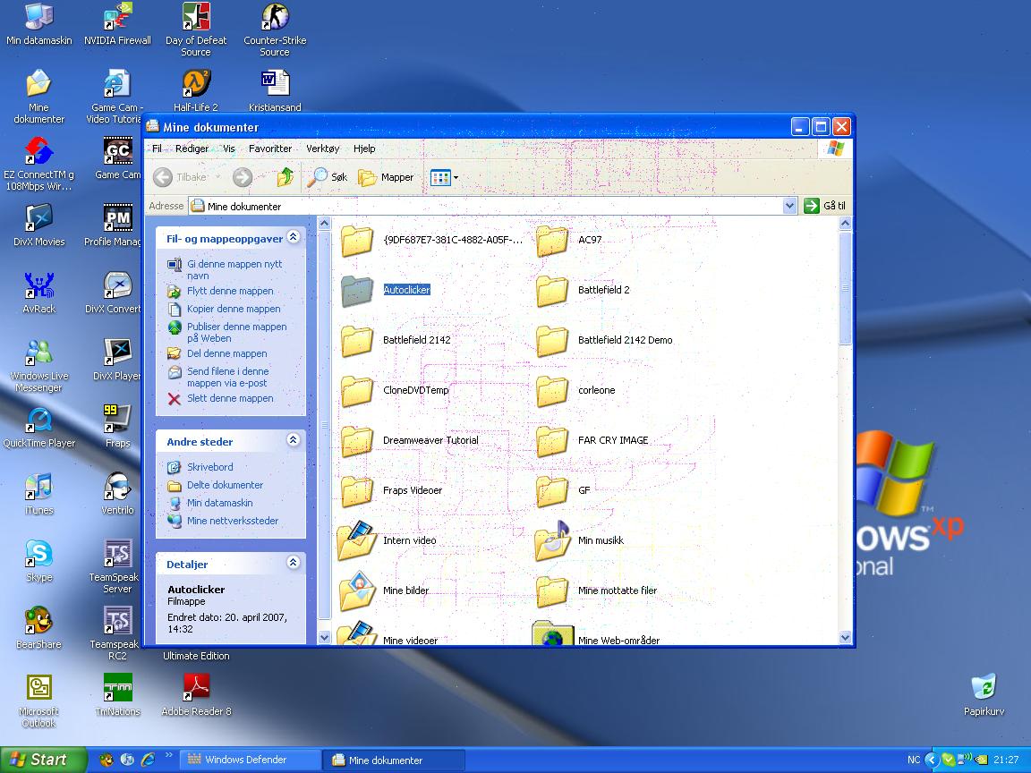

andreaskaze Skrevet 9. juni 2007 Skrevet 9. juni 2007 (endret) Helt fra jeg starter opp pc-en så er det noen bittesmå prikker rundt om kring på skjermen. Disse klarer jeg ikke på noen måte å fjerne. Jeg kan dra mapper, programmer, alt, over disse prikkene, og da "tegner" jeg på de. Det kommer drøssevis med striper på tingene jeg flytter rundt om kring. Ønsker svar så fort som mulig takk. Bilde: Uten_navn.bmp Endret 9. juni 2007 av andreaskaze
firberblad Skrevet 9. juni 2007 Skrevet 9. juni 2007 (endret) Helt fra jeg starter opp pc-en så er det noen bittesmå prikker rundt om kring på skjermen. Disse klarer jeg ikke på noen måte å fjerne. Jeg kan dra mapper, programmer, alt, over disse prikkene, og da "tegner" jeg på de. Det kommer drøssevis med striper på tingene jeg flytter rundt om kring. Ønsker svar så fort som mulig takk. Bilde: Uten_navn.bmp 8821367[/snapback] For meg kan det se ut som et problem med skjermkortet. Har du sjekket temperaturen? Driveroppdatering? skjedde dette helt plutselig eller har det kommet flere og flere prikker over tid? Har du mulighet for å prøve med en annen skjerm?(just in case) Endret 9. juni 2007 av firberblad

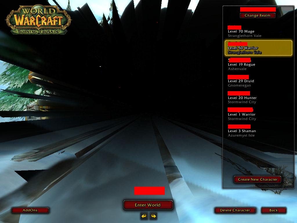

andreaskaze Skrevet 9. juni 2007 Forfatter Skrevet 9. juni 2007 (endret) Jeg har ikke så altfor mye peiling på hvordan jeg skal måle temp. Men jeg skal kjøpe ny vifte til skjermkort og CPU uansett. De prikkene er der fra jeg starter opp pc-en. De er der alltid. Men btw så tok jeg et screenshot fra World of Warcraft. Bilde: Som du kanskje ser så er det bare bilde som klikker og ikke ikoner, meny, etc. I tillegg vil du også se de kjente PRIKKENE inni det sorte i midten... Aner fortsatt ikke hva som skjer... >.< Kan prøve med en driveroppdatering, kanskje det funker. Endret 9. juni 2007 av andreaskaze
firberblad Skrevet 9. juni 2007 Skrevet 9. juni 2007 Det der så ikke bra ut. Minner mistenkelig mye om "artifacts". Blir mer og mer sikker på at skjermkortet ditt har tatt kvelden, eller er i ferd med å gjøre det. Hadde nesten det samme med mitt for et par mnd. siden og det var defekt. Kan nok spare deg arbeidet med en ny kjøler på det. Temperaturen burde du kunne finner ved å høyreklikke på skjermen, velg egenskaper og så avansert. Hvis kortet ditt er nye er 2 år så burde det være en grei sak om det er defekt.
