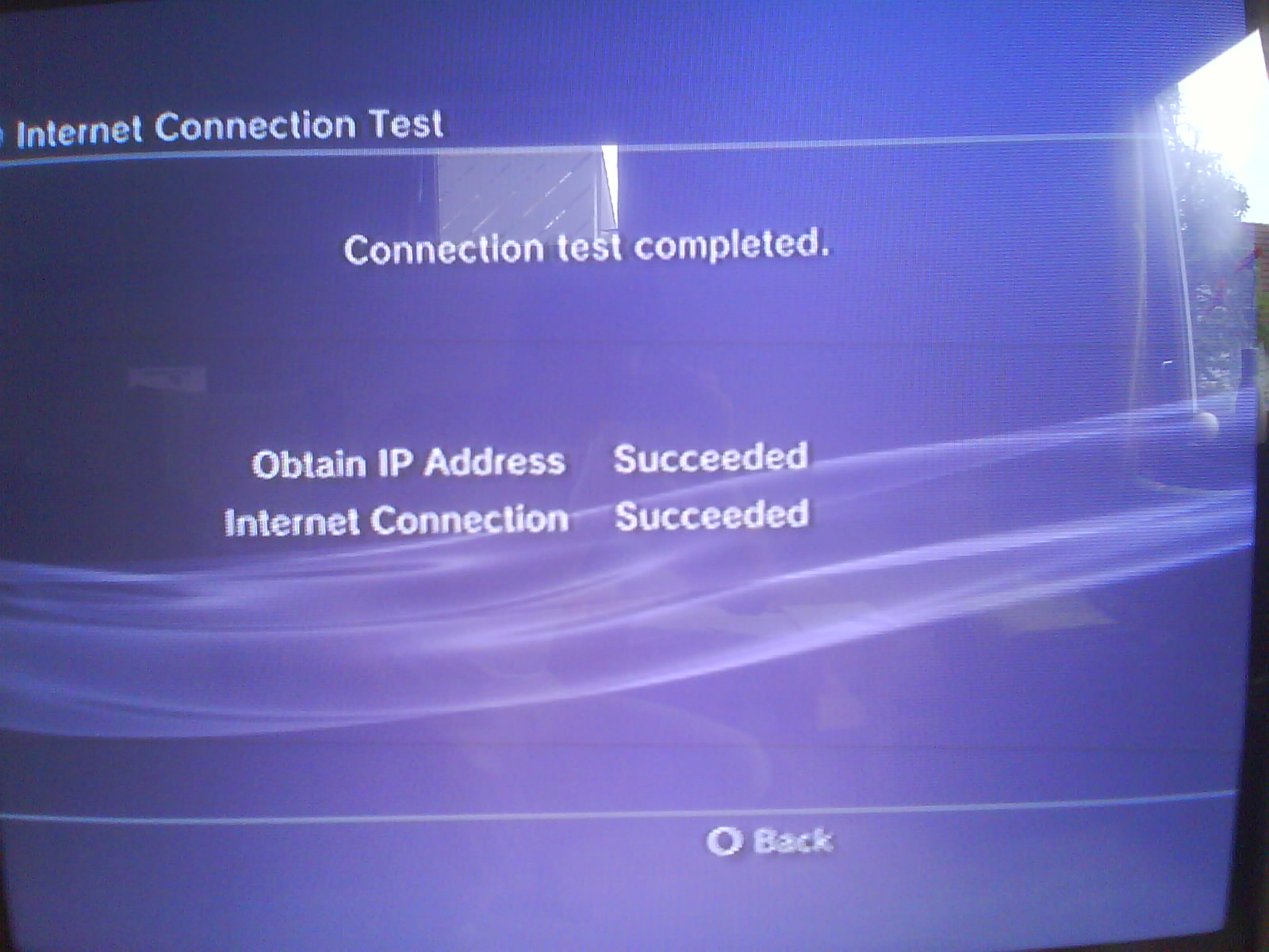

Hei! Jeg har en linksys BEFW11S4 router, og har problemer med holde kontakten med internett.
Jeg har lest rundt litt på div forum og funnet ut at folk med NAT 3 sliter, at man bør ha NAT 1 eller 2..
Jeg har også lest at man finner ut hvilken NAT man er på ved å kjøre en Internet Connection Test, men når jeg kjører en IC test så kommer to ting opp:
Obtain IP adress Succeeded
Internet Connection Succeeded
Jeg lurer på om det er slik det skal være, eller om jeg skal få opp flere sjekkpunkter her? slik som vist i dette forumet : http://www.ps3forums.com/showthread.php?t=74303
Jeg legger ved et bilde av hvordan det ser ut til meg:
Tenkte å lage en likedan tråd så vi kunne dele erfaringer.

Det på linken er riktig?
Hvorfor får ikke jeg opp et slik bilde lurer jeg på da? (noen som vet dette?) hmm.. mystifistisk!
