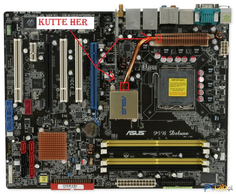

Kutting av heatpipes på P5B
Jeg sitter med en top notch NB kjøler jeg vil bruke på mitt P5B Dlx HK. Stock kjølingen av NB er en passiv kjøleribbe med heatpipe som runder CPU og går inn i en annen ribbe ved alle I/O portene. Hvis jeg skal få installert NB kjølern må jeg fjerne stock ribba på NB chippen, men det innebærer å kutte over heatpipen.
Er det problemfritt å kutte heatpipen? Hvilken veske finner jeg i røret (regner med det er destillert vann)?

hvorfor må du kappe den pipen? hvis hele kjølern er limt fast så må du bare rive den av, hvis du kapper den så sitter jo fortsatt selve blokka igjen på Nb. hvordan er den kjøleribba festa?
Jeg kan ta av klumpen som sitter over selve NB chippen superenkelt ved å kappe av de vite springsa den er festa til HK med. Den smale ribba som er ved portene er bare limt på det den kjøler. Mao, tar jeg av ribba over NB chip må den andre ribba av (siden den sitter fast gj. pipen) - det er derfor jeg vil kappe heatpipen.
Den smale ribba som er ved portene som du kaller det er det varmen fra NB blokka forsvinner. Den kjøler ikke noen andre komponenet så du kan fjerne den vis du skal bytte kjøling på NB.
Sitter ikke denne også med noen plastklips så det kan ta av kjøleren komplett uten og kappe. Kan jo være greit og ha denne hel vis du ønsker og montere den tilbake ved en senere anledning.
Det er fullt mulig å ta av hele innrettningen.
Du sier altså at det ikke er et poeng i å ha kjøling over de komponentene (som det forøvrig er kjølepasta på) ?
Fortell meg gjerne hva 'portene' kalles ;)
Har fjernet hele kjøleren, det var null problem, kjøle-tapen under den andre ribba hadde ikke støpt seg etter brikkene den satt på så de vil neppe ha behov for kjøling.
