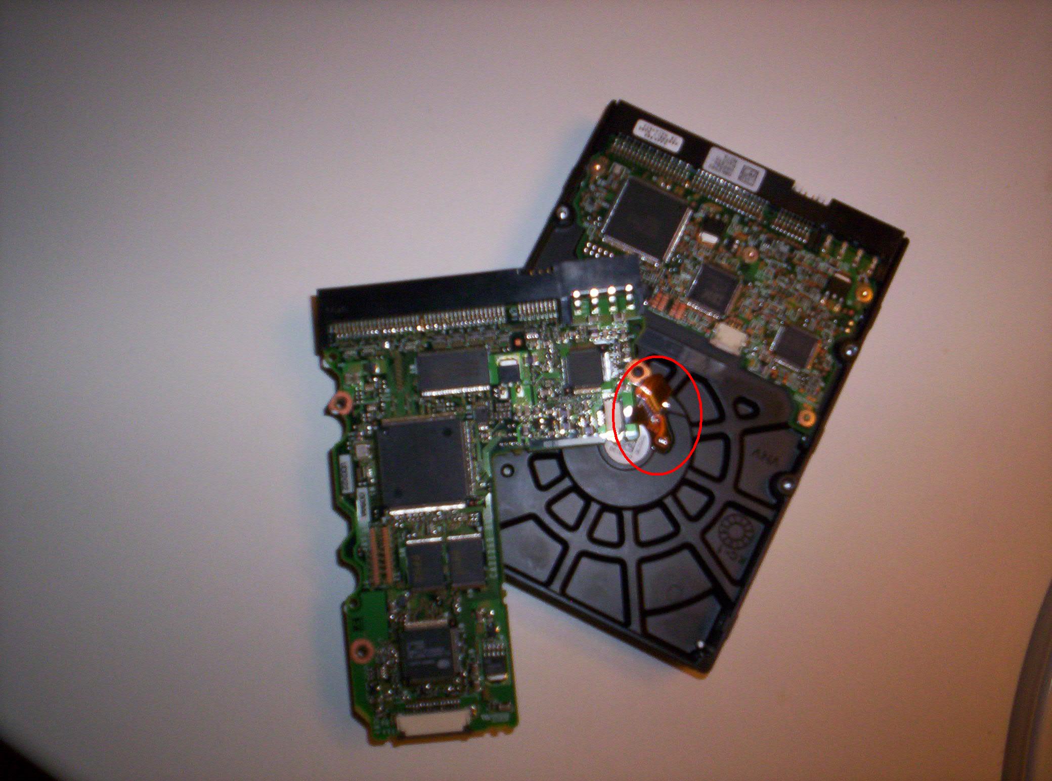

Min bror har en harddisk hvor en av pinnene bak er knukket.. han hadde en gammel harddisk som ikke funka mer som han har ribba kretskortet fra og kobla inn i stedenfor det som sto på.. (se bildevedlegg).. Tingen er ikke å ha den som HD fast, men hente ut noe han vil ta vare på.. vil dette funke?
hva er evt "farene" ved dette?
harddiskene det er snakk om er:
Gammel disk: Fujitsu 20GB
part no. CA0531-B341
Rating: 12V - 0,75A 5V - 0,65A
"Ny Disk"(med knukket pin): Hitachi deskstar 60GB
Model: IC35L060AVV207-0
RATING: 5V 500mA 12V 700mA
For at det skal fungere, må du ha et kretskort fra samme produsent, modell, revisjon og firmware.
Altså; nei, det vil ikke fungere. Du er avhengig av å finne et helt identisk kretskort for at det skal fungere.
Tror sjangsen for det er mikroskopisk, for ikke å si nøyaktig lik null. Man må ha to helt identiske disker.
Men å lodde på en kontakt for å fikse en brekt pinne er ikke så vanskelig for en som kan det.
De pinnene det er snakk om her, er det tilførselslederene til motoren som er brutt?
Vil da tro at litt god, gammeldags MacGyver'ism skal fikse dette uten problem. Lodding vil være din beste venn her.
