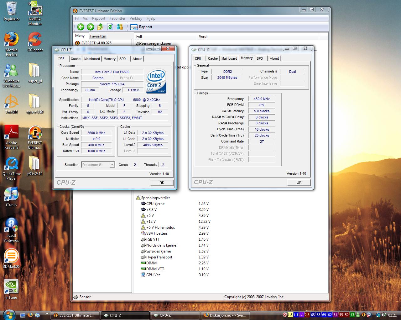

LostOblivion Skrevet 4. juni 2007 Forfatter Skrevet 4. juni 2007 Døh... Når jeg prøvde 700 MHz måtte jeg resette CMOS... Fikk ikke starta whatsoever...
Gjest Slettet+6132 Skrevet 4. juni 2007 Skrevet 4. juni 2007 Da kan vi jo utelukke PSU og RAM ihvertfall. Hva har du VCore på nå?
LostOblivion Skrevet 4. juni 2007 Forfatter Skrevet 4. juni 2007 (endret) Jeg tror jeg har den på 1.4135V eller noe. Akkurat nok til at FSX og alle andre tester kjører stabilt på maks 63C temp og 3420 MHz klokkehastighet. Hadde jeg den på 1.4V, klikket bare FSX. Nei PSUen er det nok ikke noe problem med... Peneste og mest ryddige PSUen jeg har sett. Kan velge hvilke strømledninger jeg skal bruke og plugge dem inn i PSUen etter ønske--slippe masse løse ledninger inni kabinettet. Så du prøver altså å finne ut av om jeg kan gå høyere? Takk for hjelp. Har satt samme setup som snipp har satt opp på sine FAQs etc. Om de gir bedre resultater vet jeg ikke. (Bortsett fra FSB, minnelatencies og VCore selvfølgelig.) Endret 4. juni 2007 av LostOblivion
Gjest Slettet+6132 Skrevet 4. juni 2007 Skrevet 4. juni 2007 Jeg antar at du refererer til CoreTemp's. 63 grader kan kanskje virke mye for noen, men du kan da godt jobbe deg opp mot 80 (som man ser i mange reviews av kjølere). 1.4125 er "ingenting". Du bør da prøve deg opp mot og over 1.5 når du leter etter max klokk, noen "hardcore" klokkere "smeller til" med 1.55 - 1.6 i første runde. Med middels/standard luftkjøling vil man neppe få systemet stabilt pga for høy temperatur med VCore mye over 1.4. Prøv deg fram.
snippsat Skrevet 4. juni 2007 Skrevet 4. juni 2007 (endret) Et par ting på skjermbildet har du 1.36v everest Dette er greit runt 3.4ghz---nærmere 3.6 og 400fb Runt 1.4v everest----minne 2.0v set 1.975 for stock speed. Ville prøvd og få det helt stabil på 3.4ghz først. Det betyr lange tester prime-memtest-3dmark06 Daglig bruk ikke en lås-frys-bluescreen er ok. Det er ikke stabil viss dette skjer. Da er det bedere og gå ned. Ingen feil er ok. Det jeg ikke liker er 43c på hovedkortet. Det kan være at nb blir for varm=ikke stabilt system Jeg vifte som blåser på hovedkort+x blower i kabinettet. Så hovedkortet er 32c---gpu 58c på meg. Det er viktig og finne en setting som er 100% stabil. Og ta små steg oppover da er det lettere og forstå hva som gjør at der blir feil. Endret 4. juni 2007 av SNIPPSAT

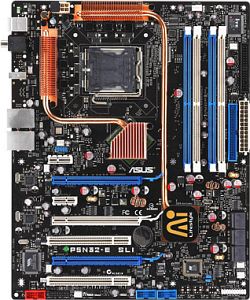

LostOblivion Skrevet 5. juni 2007 Forfatter Skrevet 5. juni 2007 Det var veldig langt, og takk for det! Du oppklarer masse for meg. Jeg tok og renska prosessorvifta mi litt og tok på ny kjølepasta (Artic Silver 5), så kanskje jeg kan få tempen ned litt, hvertfall i noen uker. Uansett, jeg har lyst til å prøve å sette på vifter på RAM, HK (North Bridge?), og VRM. Jeg har litt problemer med å finne ut hvor de forskjellige er da (minnet òg, neida ). Er VRM det samme som South Bridge? Legger ved bilde, så kan du se om du finner de forskjellige jeg burde sette vifter på.
tharshan Skrevet 5. juni 2007 Skrevet 5. juni 2007 (endret) Du kan sette på alee kjøelribbene unntatt den som ligger ved PCIe porten. Men dersom du kjenner på den, og du synest at den blir varm, så skadar det vel ikkje å sette på ei vifte på den heller. VRM ligger rundt prosessor sokkelen. Den er også dekt av ribber på hket ditt. Så får du improvisere med monteringa av vifta TL1000S@VIl gjerne ha komentar på det lange innlegget, virka som du har litt meir erfaring enn meg, så hvis du meinar at noko er feil så slepper eg å ta skylde for å villede trådstartar Endret 5. juni 2007 av tharshan
