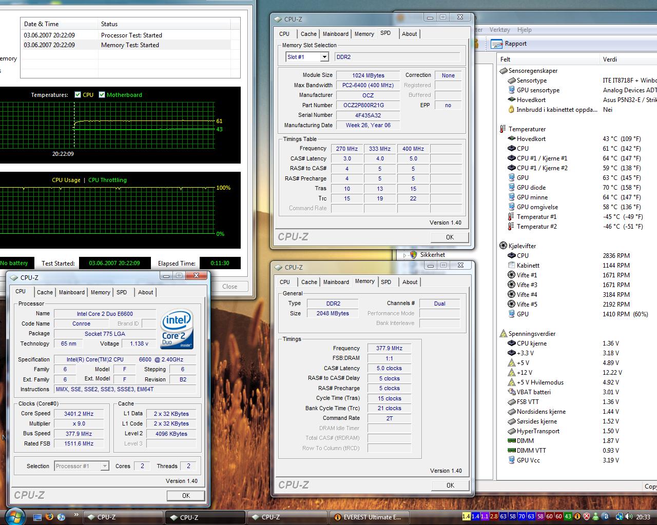

LostOblivion Skrevet 3. juni 2007 Forfatter Skrevet 3. juni 2007 (endret) Okay, bare det at ingen svarte... Uansett, her er den overklokka til 3400 MHz med 1.4V. Ser ok ut? Endret 3. juni 2007 av LostOblivion
snippsat Skrevet 3. juni 2007 Skrevet 3. juni 2007 Ja 3,4 er en grei 24/7 oc. Du må kjøre prime og memtest link(faq) Ingen feil her er ok. Kjør unlink så du får opp minnet til hvertfall stock speed. Du kan sikker prøve og kjøre litt høyere på minnet. Les oc linker i faq mye og hente der.
