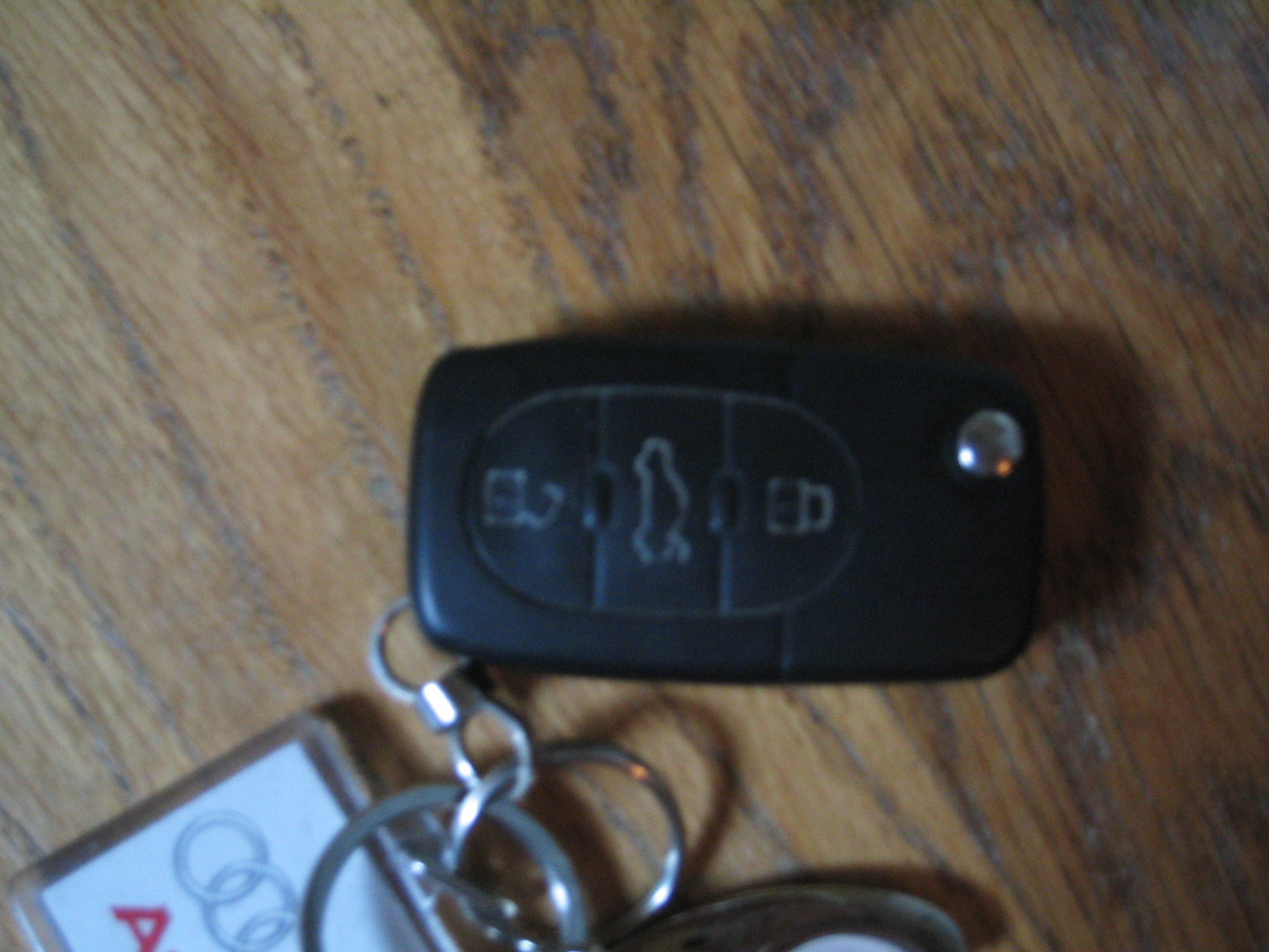

Buxa Skrevet 2. juni 2007 Skrevet 2. juni 2007 (endret) Er det denne nøkkelen du har...? Isåfall kan det være som Audien. Da holder du inne knappen du bruker til å låse bilen opp. Vinduene vil da gå ned til du slipper. For å få vinduene opp igjen holder du inne knappen for å låse bilen. Sånn funker det iallefall på 2002 Audi A4'n Vet ikke helt hva du må koble for å få det til om det ikke er originalt på bilen din. Husker vi var innom på Møller for å få dem til å koble så dørene låses når man har satt seg inn å begynner å kjøre. Var vel ikke direkte "grisebillig" synes jeg å huske. EDIT: Glemte bildet Endret 2. juni 2007 av Buxa
rvenes Skrevet 2. juni 2007 Forfatter Skrevet 2. juni 2007 Ja, har ein slik lignende nøkkel, men bare med lås opp og lås igjen. Har lest litt på andre forumer og funnet ut at eg må inn med ein serial kabel og eit dos program som heiter VDS-Pro eller.no Det er slik standard på Audi, men ikkje på VW bilder, men det skal gå ann og få til med litt programering av ECU'n (trur eg den hetiter) Litt av infoen eg fant. http://forums.tdiclub.com/showthread.php?t=151041 Og programere bilen til å låse bildørene under fart er ganske enkelt og få til. Du trenger ein kabel for å prate litt med bilen. http://www.ross-tech.com/vag-com/index.html Kabel og programvare finner du her. Eg har den programvaren og kabeln, men ikkje programere med VagCom, så man må ha eit gammalt program, i dos, og usb i dos fungerer ikkje så bra, så man må inn med ein serial kabel. Har du litt nyere bil, (Golf 5 plattform) kan du få det til med VagCom sjekk punkt 4.14 på denne sida. http://www.ross-tech.com/vag-com/faq_4.html Men det hjelper ikkje meg!
