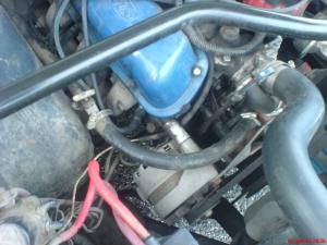

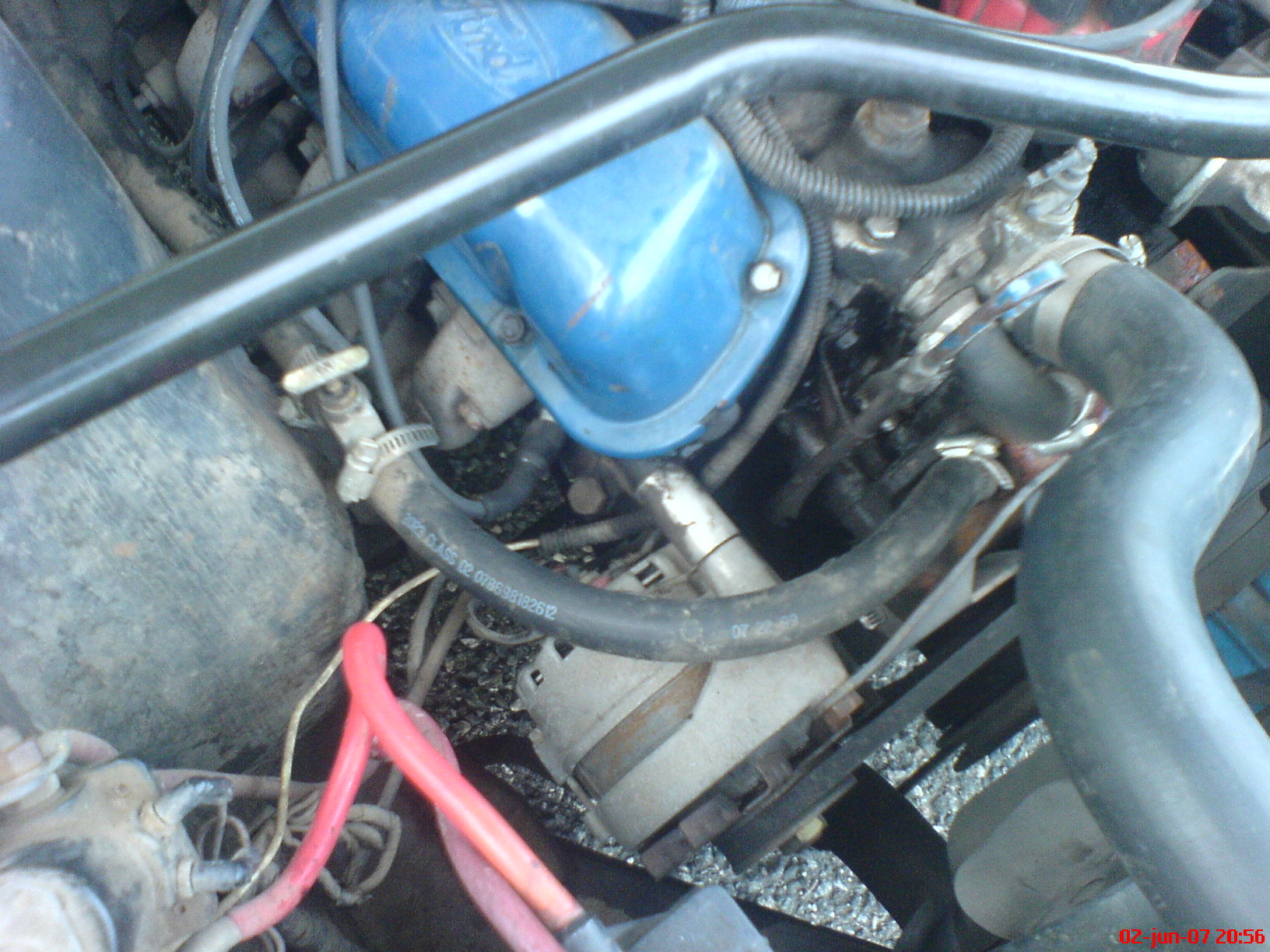

nabbskall Skrevet 2. juni 2007 Forfatter Skrevet 2. juni 2007 (endret) Jeg aner ikke hva ladespenningen er, men den er ivertfall korrekt Startmotoren drar helt fint, så jeg aner ikke om det er kabelen da. En nabo påstod at det var batterikablene som var for tynne da, men hva synest dere? EDIT: batterikabelen er da selvsagt den røde kabelen Bilde: Endret 2. juni 2007 av Storleer
agvg Skrevet 2. juni 2007 Skrevet 2. juni 2007 De ser da helt normale ut og er neppe noe problem, hvordan kan du vite at den er korrekt hvis du ikke aner hva den er? Ca 14.2V målt på batteriet bør det være.
