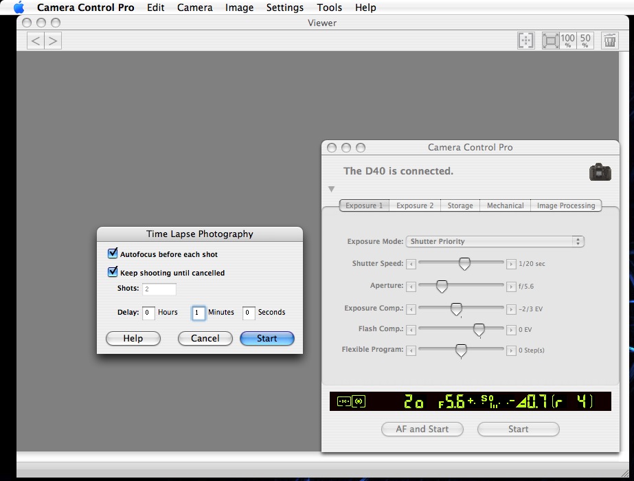

Eller enklere, bruke Nikon Camera control Pro og velg time lapse photography.
Der kan du velge delay på timer, minutter og sekunder..

kople til pc og bruk camera control - virker fint på mitt D70 (der var riktig nok camera kontroll en del av Nikon Capture pakken, men regner med den nye har samme funksjonene).
Krever dog en pc i nærheten av kamera og usb kabel.
