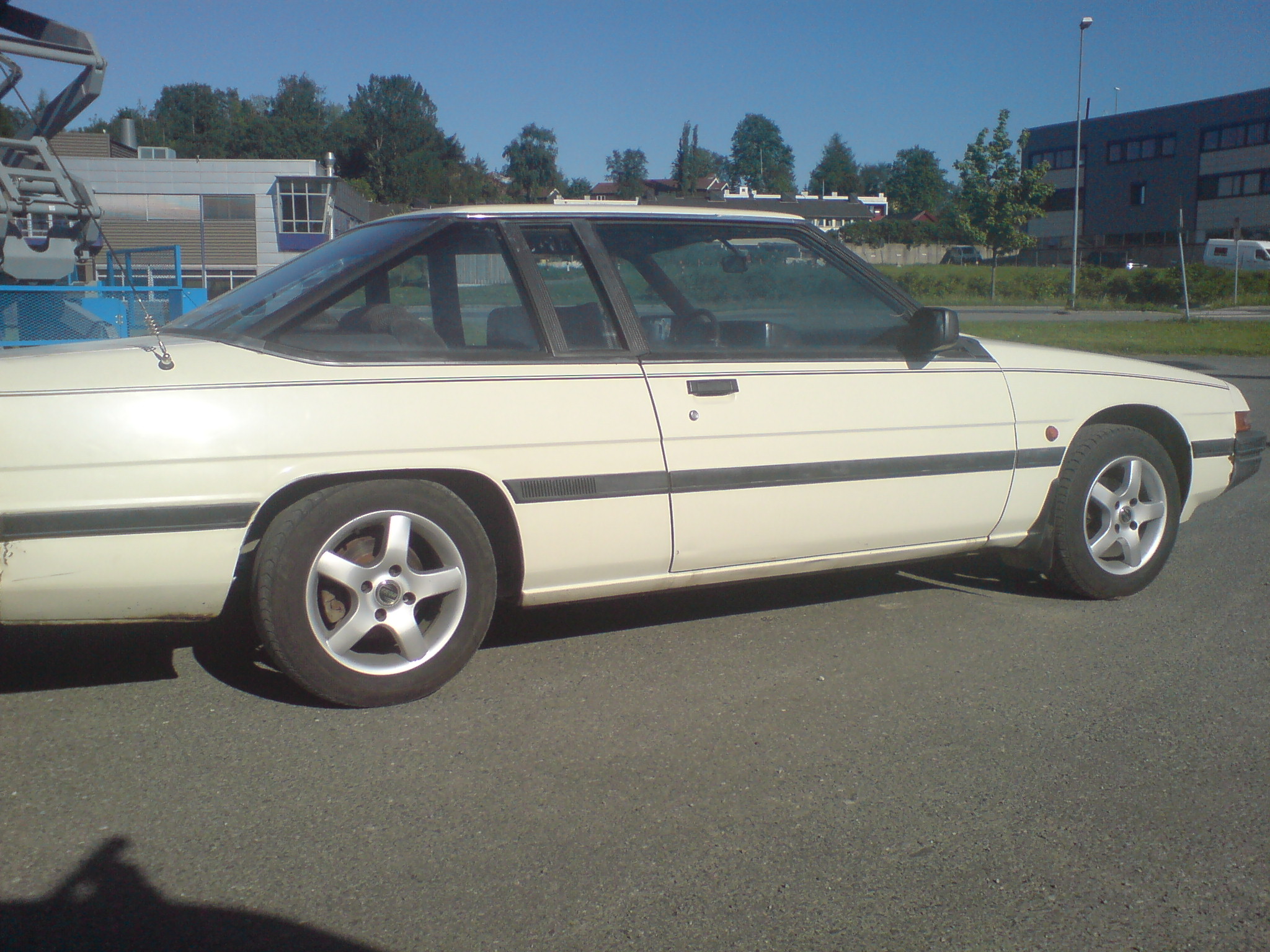

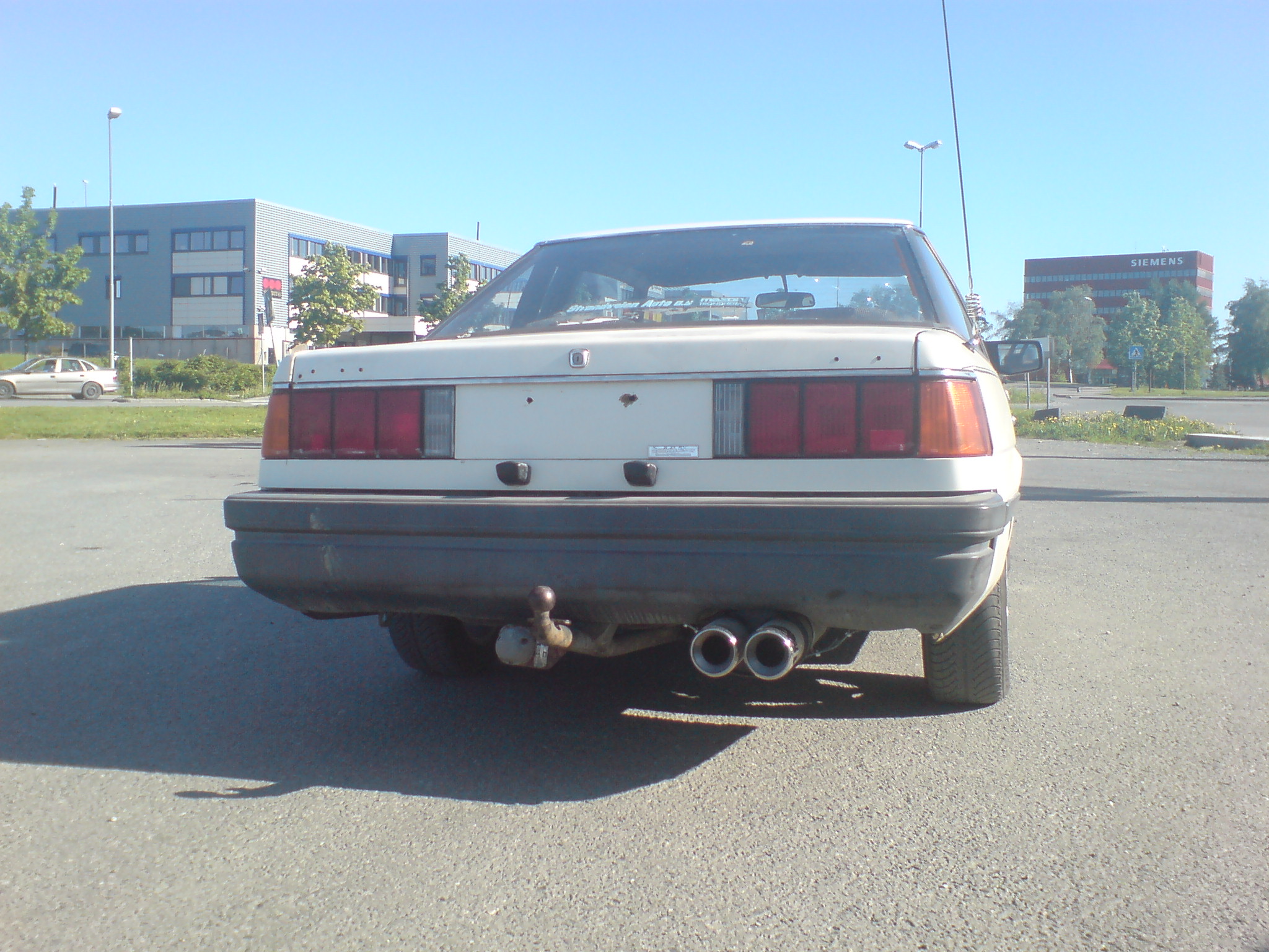

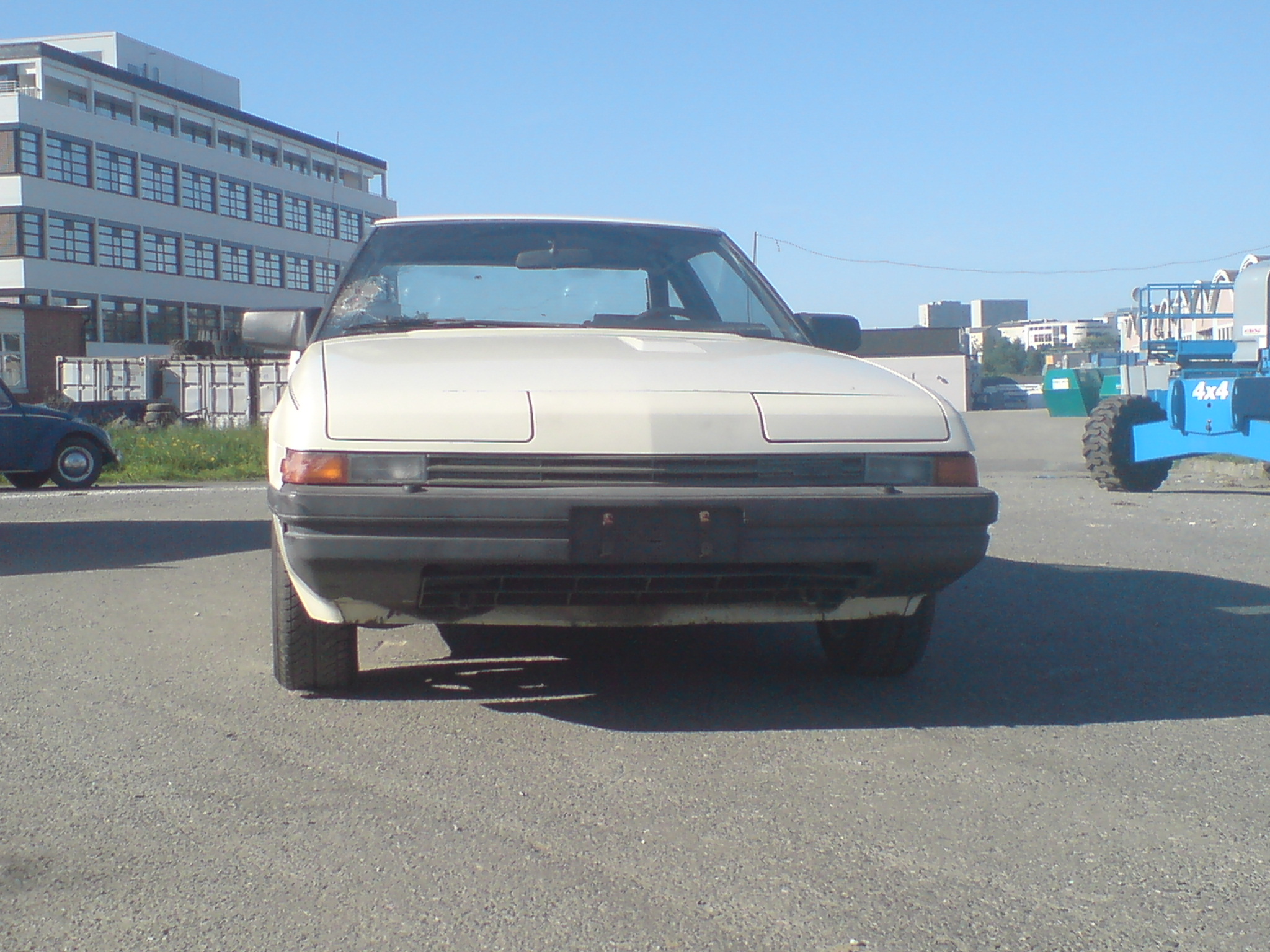

Legg ut noen bilder av bilen, og forklar hvordan du vil at stylingen skal være. Første du kan gjøre er å kjøpe inn glassfiber, polyester byggskum og få tak i noe isopor.
8751038[/snapback]
skal få tak i et par bilder til i morgen. så tar vi det derfra :)

hmm, du har slike fangere ja. Da vil jeg foreslå at du først dekker til fangerne og skjermene fram til hjulbuene med aluminiumsfolie. Sørg for at det blir tett! ellers blir d søl
Så legger du 2-3 lag med glassfiber, på hele fangerene og skjermene fram til hjulbeuen på linje med fangerne, slik at du får en støtfanger avstøpning som går helt fra til hjulbuene.
Du må finne en måte å få aluminiumsfolien til å sitte fast på, ellers renner alt bare av. Du du trenger kanskje ikke mer enn 1 lag glassfiber nederst på støtfangerne, men øverst burde du ha minimun 3 lag. Også minimum 3 lag på skjermene, dette glassfiberen skal holde formen.
Så når det er ordentlig tørket, ta du en stor isoporplat som du legger vannrett under fangerne, slik at det liksom blir den nedre delen av fangeren. Finn ut hvor langt ned fangeren skal gå, og sett isoporen i den høyden. Enten ved å sette bilen på rett mark, og bygge opp under isoporen med ting å tang, eller lage til noen braketter fra fangeren som holder den oppe. Så legger du f.eks isopor på baksiden, lengst mulig ut. Deretter legge du bare byggskum i kriker og kroker og der hvor du vil bygge ut.
Husk at dette ikke blir billig, glassfiber og byggskum koster litt, så lønner seg å sjekke hvor du får dette billigst.
8781631[/snapback]
hmmm ja...
det med støtfanger som avstøpning... er det på en måte en "prototyp" som jeg skal bygge på?
Å bør jeg ta av fangerene når jeg holder på med glassfiberen? :)
Fangerne må du beholde på mens du først lager avstøpningen. Avstøpningen lager du for at du kan jobbe med den uten at du må tilpasse alt direkte på bilen. Når du er fedrig med fangerne limes de på de originale fangerne
