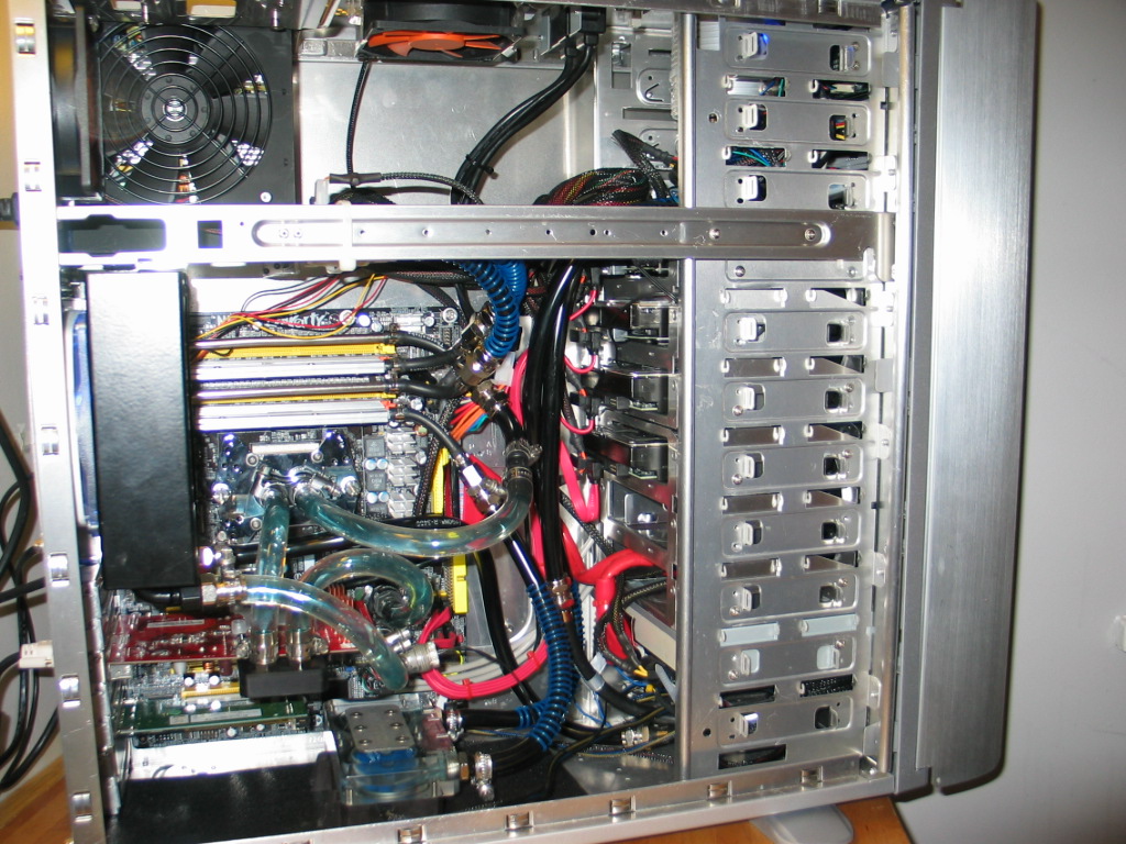

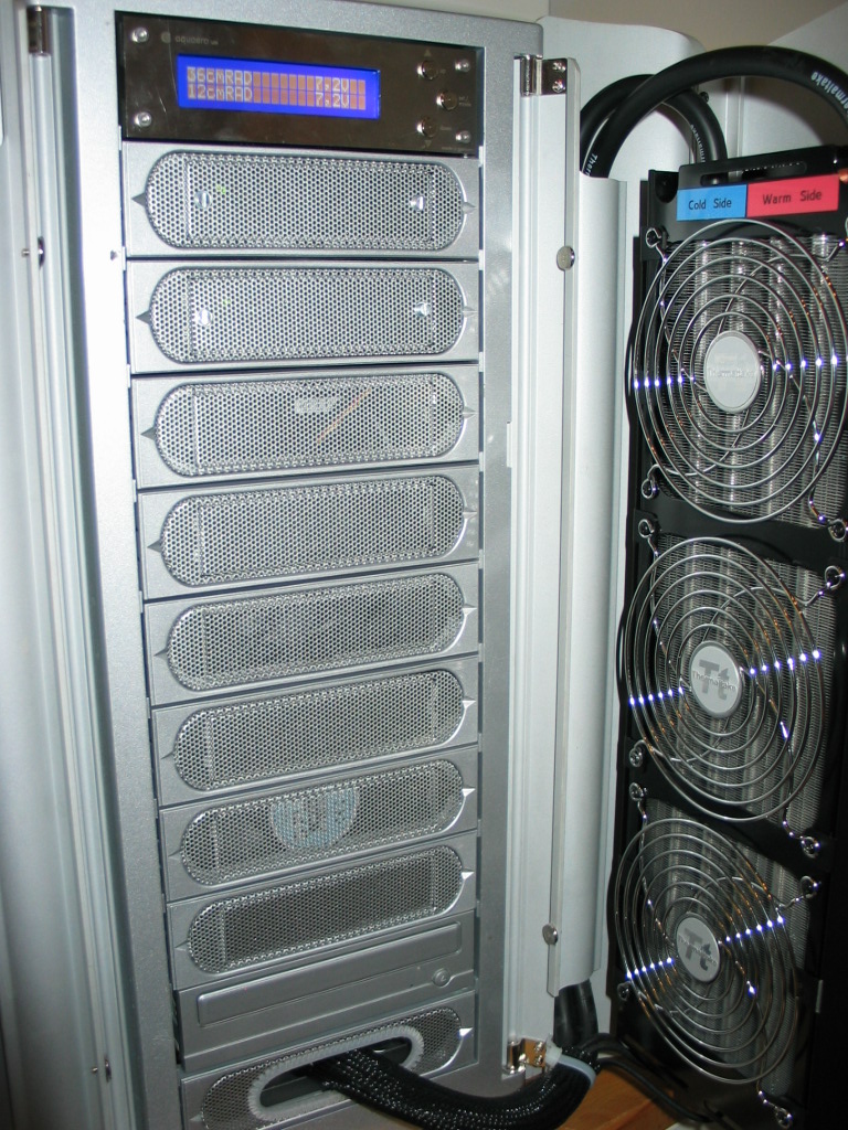

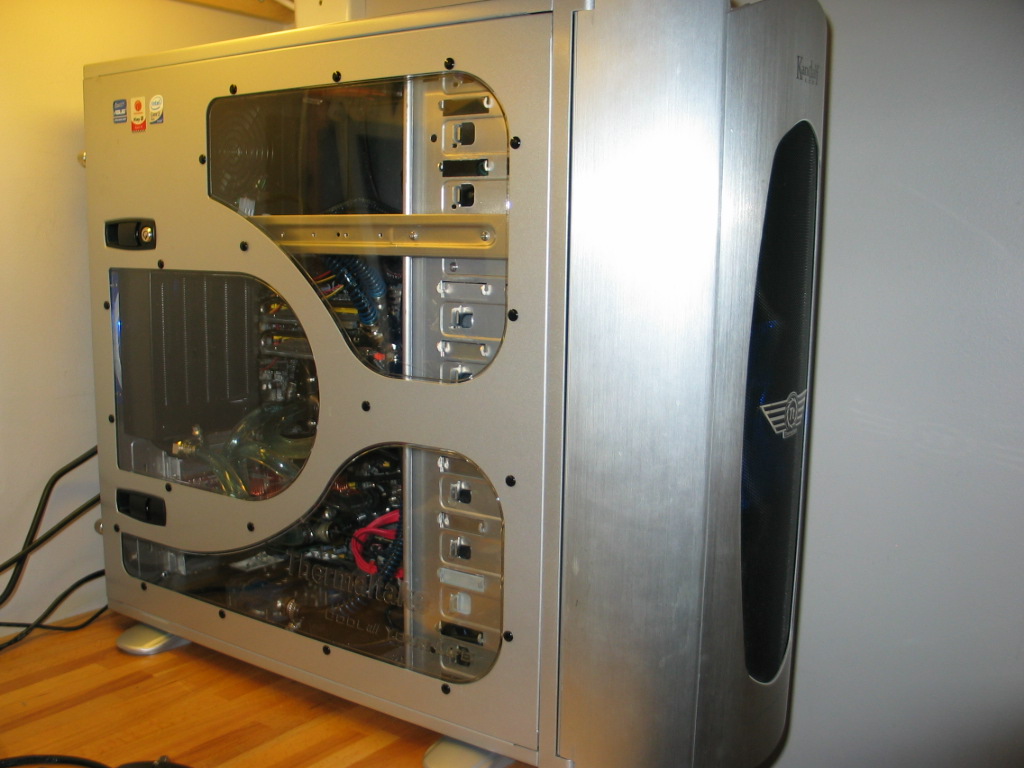

Tenkte jeg skulle følge opp med noen bilder av min vannkjølte server ...
Kjølekretsen
Front
Hele serveren

Pen server, men lit i overkant overkill med to stk. MCP355 i serie i en server :p
De skal vel over i din fremtidige PC, eller skal de stå i serveren?
Vel, så er det faen meg ikke lett å skjule ledninger i Kandalf LCS :p
hehe...glad jeg kjøpte et Antec p190, er rimelig fornøyd med kablinga på mitt kabbis.

Der var to hdd-rack kommet inn ja ;)
Overkill med to laing pumper? Kanskje det, men også en innebygget sikkerhet for en server som etterhvert skal gjemmes bort i kjelleren, og som står på 24/7. Kjøpte disse til arbeidsstasjonen min, men etterhvert som det ble arbeidsstajon, og server, så kjøpte jeg en aquastream xt ultra til arbeidsstajonen.
Jeg er godt fornøyd med serveren, og den har fortsatt plass til 5 nye hdd ved behov (1,87TB nå)
der var det mange ledninger... :thumbdown::tease:
Ledninger, ikke mer en det må være, og de er gjemt så godt som jeg kommer til å gjøre det i Kandalfen min (som flere har erfart, det er ikke bare enkelt). Ellers misstenker jeg at det er vannslangene du sikter til, og de må jo være der. Men denne serveren er kun skrudd sammen for å være effektiv, ikke vakker ...
Ellers er jo serveren utstyrt med diverse overvåkning for automatisk shutdown ved feil i kjølekretsen. Det skaper en del legninger som ikke alltid er like vakkert å se på, men som fort kan svare seg (AC powerconnect) ... og her snakker jeg av erfaring :cool:
drbo: Drar viftene dine luft gjennom radiatoren, eller skubber de luft gjennom? Blir ikke helt klok på hva som er "best".
Jeg kjører orginalkonfigurasjonen på trippelrad, som er push. På singlerad i bakkant kjører jeg push.
Etter det jeg har sett og erfart, så fungerer pull best :)
Jeg er vel forsåvidt enig i dette, men det betyr såpass lite at jeg ikke vektlegger dette stort. Grunnen til oppsettet slik det står i serveren er at dette gir maksimalt med kaldluft over trippelrad, samtidig som jeg før luftstrømmen gjennom kabinettet slik Tt har designet det. Jeg tror dette gir mer optimal kjøling, enn å se på push/pull isolert ...
