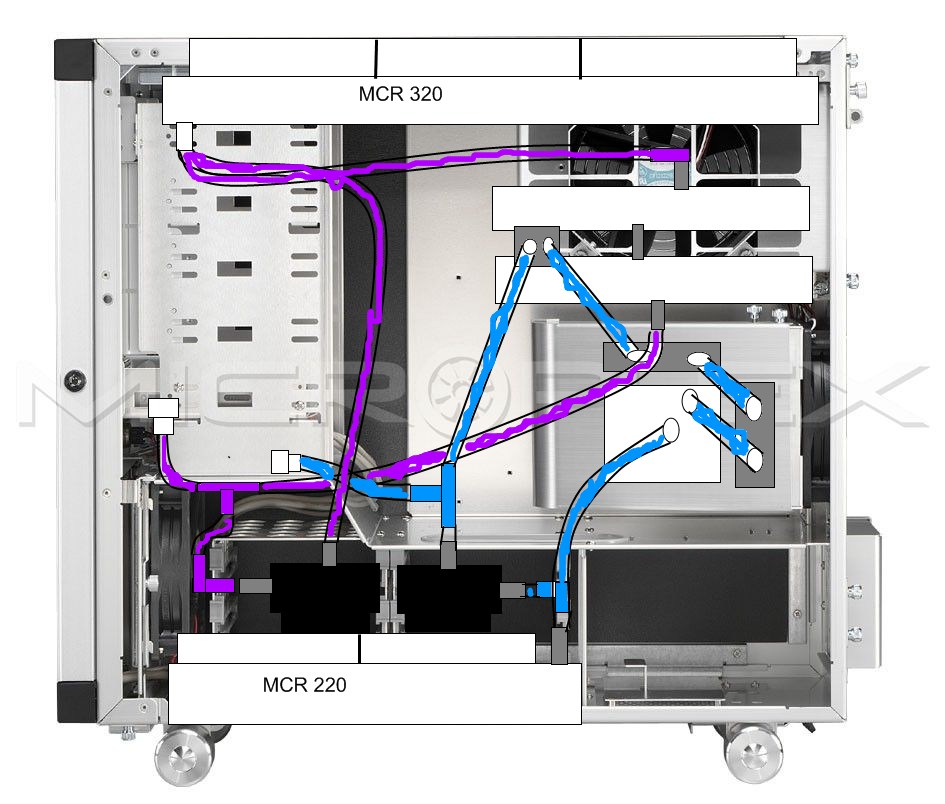

LockBreaker Skrevet 7. februar 2008 Skrevet 7. februar 2008 Rydda litt opp i loopen. Tegningen er skjult i spoileren.

LockBreaker Skrevet 7. februar 2008 Skrevet 7. februar 2008 (endret) 5-10cm høres bra ut det. 5 cm kan kanskje bli litt kort mtp ledninger og sånn, dersom det er bakpå kabinettet du tenker på? Ville tatt 8-10 cm jeg. Endret 7. februar 2008 av LockBreaker
LockBreaker Skrevet 7. februar 2008 Skrevet 7. februar 2008 (endret) Synes du bør ha den 10 cm fra da. Hvor mange fot med slanger trenger jeg? Holder det med 20? (6m ) Endret 7. februar 2008 av LockBreaker
2bb1 Skrevet 7. februar 2008 Skrevet 7. februar 2008 (endret) Jeg kjøpte 6-7 fot som burde holde rikeslig, men siden du skal ha litt mer fancy loop kan du godt kjøpe 10 fot. Greit å ha litt å gå på og. Tør påstå de paint-tegningene dine er ganske dårlige og lite detaljrike Er det cpu, nb og sb du har prøvd å tegne på hovedkortet der i en egen loop? Og så 2x gpu i en loop for seg selv? Endret 7. februar 2008 av 2bb1

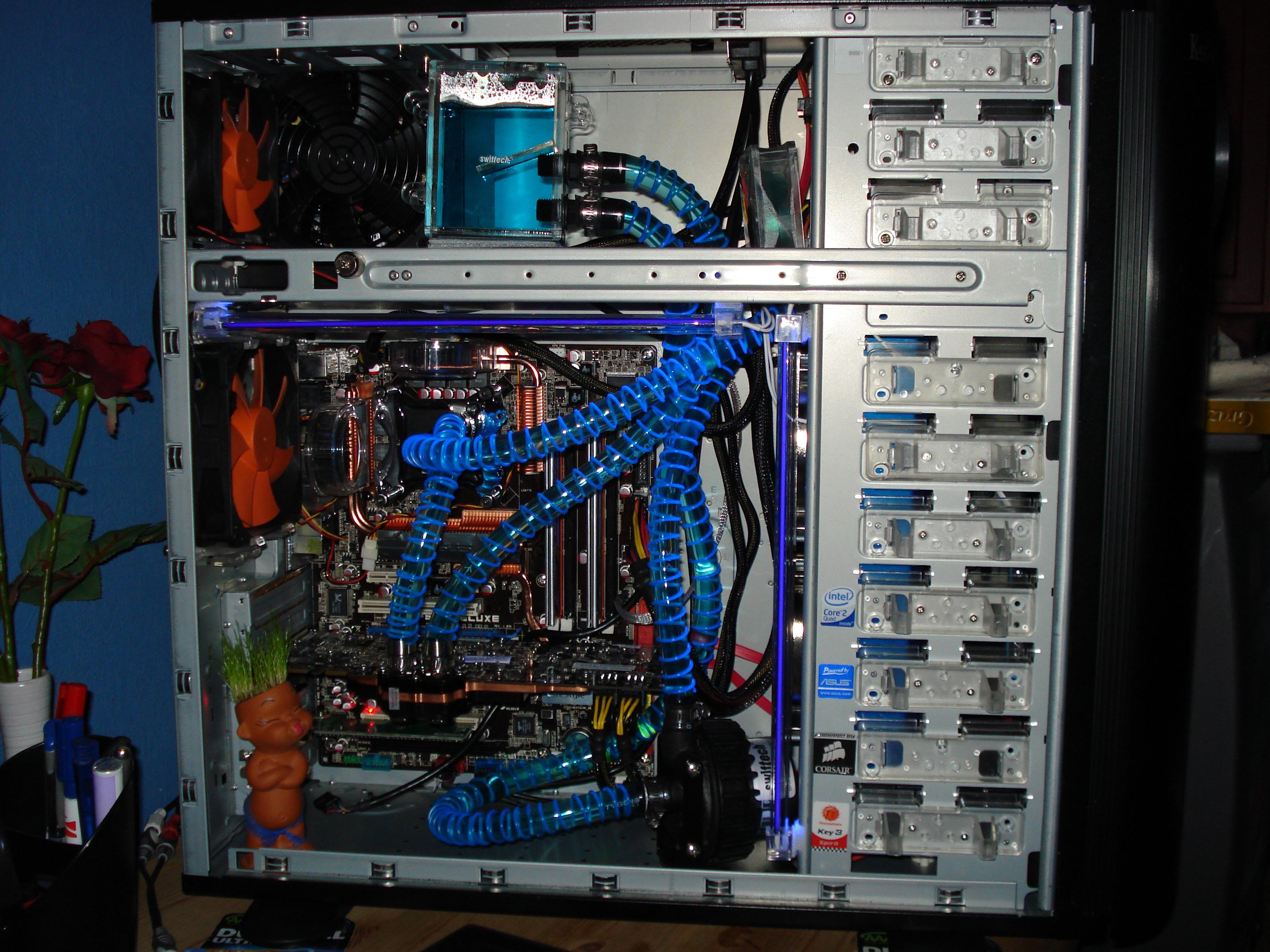

Winze Skrevet 7. februar 2008 Skrevet 7. februar 2008 Her er da vannkjølinga mi som består av: FuZion Extreme Performance CPU Block Danger Den DD - 8800 GTX Full Coverage Block HW Labs Black Ice GTX240 Radiator Swiftech MCP655 Pumpe Swiftech MCRES-MICRO Reservoir Tygon R3603 1/2in. ID 11/16in Tubing Swiftech Coolsleeves 625 - Horizon UV Blue
LockBreaker Skrevet 7. februar 2008 Skrevet 7. februar 2008 (endret) Jeg kjøpte 6-7 fot som burde holde rikeslig, men siden du skal ha litt mer fancy loop kan du godt kjøpe 10 fot. Greit å ha litt å gå på og. Tør påstå de paint-tegningene dine er ganske dårlige og lite detaljrike Er det cpu, nb og sb du har prøvd å tegne på hovedkortet der i en egen loop? Og så 2x gpu i en loop for seg selv? Vet de er dårlige. Er litt vanskelig å tegne detaljerikt der da det er mye å få plass til på lite rom. Men det er den loopen ja. Tror ikke det blir helt sånn som jeg har tegnet da. Bare skisser foreløpig. CPU -- NB -- SB i egen loop. Og 2 x GPU i egen loop. Winzapp: Så bra ut det der. Endret 7. februar 2008 av LockBreaker
2bb1 Skrevet 7. februar 2008 Skrevet 7. februar 2008 (endret) Ifølge Gary fra Sidewinder skal MCP655 være såpass kraftig at den klarer 5-6 blokker uten problemer. Selv restrektive blokker som EK Supreme osv. Isåfall ser jeg ikke helt vitsen å kjøre to looper når du har relativt liten plass fra før. Dessuten er det jo begrenset med hvor mye kjøling NB og SB trenger, så om du kjører CPU-GPU-GPU-NB-SB så burde jo det gå? Endret 7. februar 2008 av 2bb1
LockBreaker Skrevet 7. februar 2008 Skrevet 7. februar 2008 (endret) Problemet er at jeg ikke får plass til MCP-655. Den blir for stor. Noen som vet dimensjonen på den MCP-355 pumpen med Petras topp? Endret 7. februar 2008 av LockBreaker
2bb1 Skrevet 7. februar 2008 Skrevet 7. februar 2008 Hæææ?? Du planlegger to radiatorer, to pumper, sli med to blokker og du sier du ikke har plass til en MCP655?? Da er det vel mer snakk om hva du prioriterer å bruke plassen til, for den er ikke så stor

Føss Skrevet 7. februar 2008 Skrevet 7. februar 2008 (endret) hva er så fint med 2 loops egentlig? er d ikke like greit å seriekoble alt? uansett, er Swifteck MCP350 samme pumpe som denne? de ser veldig like ut, mulig at Swiftech seller den pumpen med dere navn på? og er det noen forskjell på 350 og 355? Endret 7. februar 2008 av 3D-player
