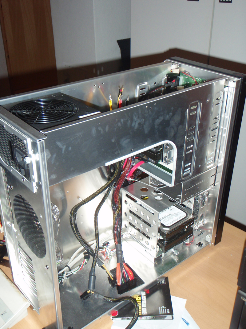

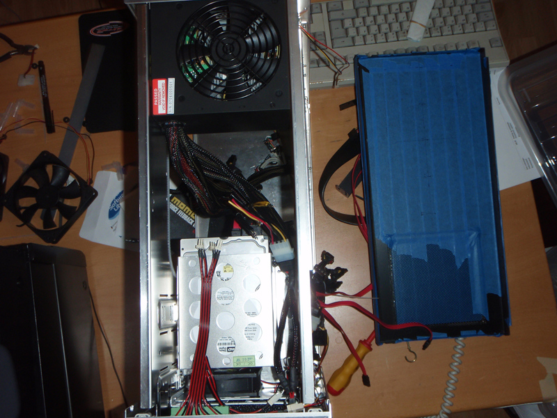

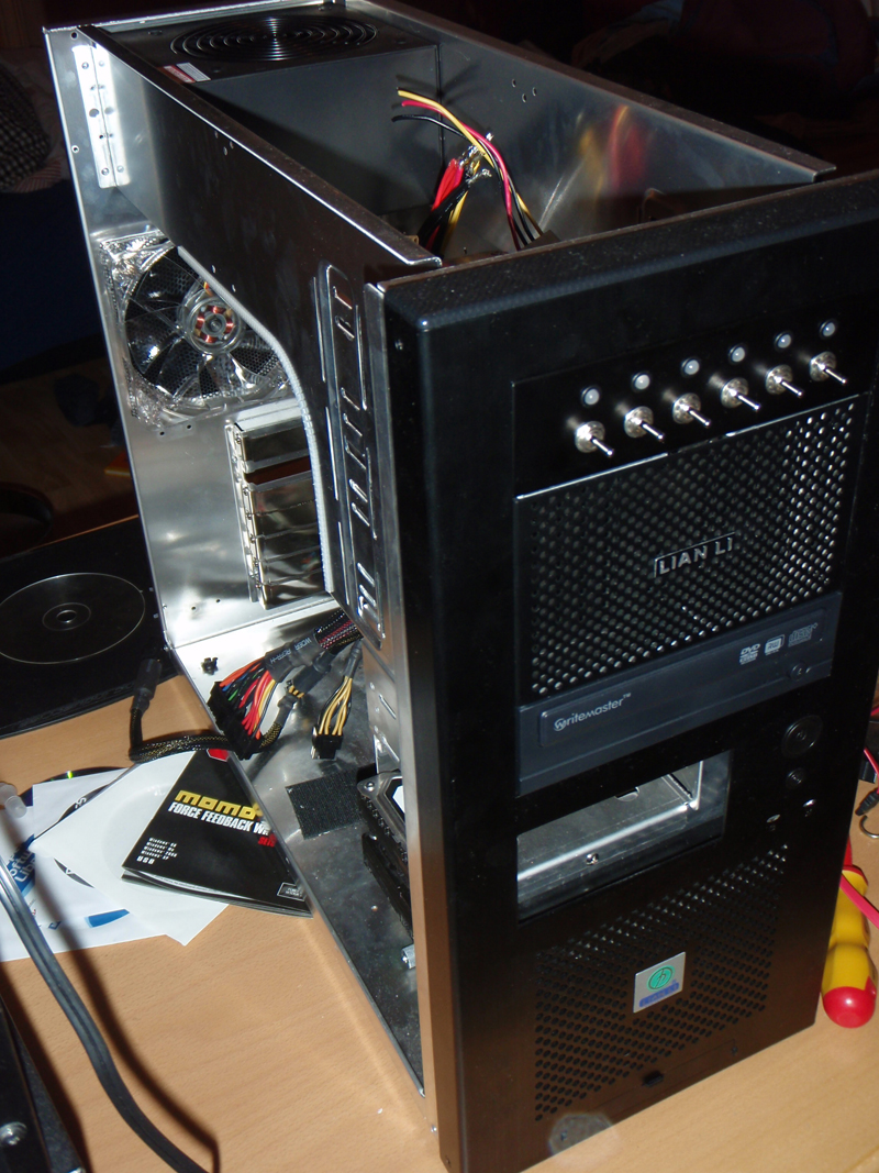

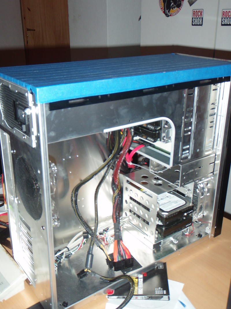

MoDzoNa Skrevet 20. desember 2007 Skrevet 20. desember 2007 Tok i bruk hårføneren på de jeg, så jeg fikk de riktige bøyene. Nå kommer 2bb1 snart med kjølepasta, så skal vi få boota Poster temps og bilder i løpet av romjula. Må få finstilt litt også. aha... Når jeg skulle gjøre det. så fant jeg bare varme pistolen til fadern. På bare 3000 småe watt. Slangen tålte det ikke særlig bra da den sto på max. Har også hat det problemet. Det er irriternende. Vet værtfall hva jeg ikke skal kjøpe på nytt. Gleder meg til å få se bilder Skal vell benytte sjansen til å poste litt av hvordan mitt prosjekt ser ut fortiden. Det baserer seg på et stykk Lian Li PC7BSCAND v3 kabinett. Skal ha inn en stykk MIST radiator på 120mm og en MIST dual 120 radiator. En i topp og en bak. Alle viftene i kabinettet er MIST 16db vifter som blir kjørt på vifte styring. Vet ikke helt hva mere jeg skal si. Planen er å kjøpe nye vannkjølings deler fra koolance (USA) over nytt år. Da ny CPU kjøler og fullcover blokk til 8800gt (Kortet er på vei i posten), pumpe og kanskje radiatorer. Dette får tiden og pengen vise. Sett pr dags dato: Vannkjøling: CPU blokk: cuplex PRO Pumpe: MIST pumpe med tank Radiator: MIST singel 120 og MIST dual 120. Slange: Kuriyama, slange 3/8"ID - 1/2"OD Venter kun på nytt hovedkort og skjermkort for å få systemet opp å gå. Og få laget hull i toppen for ene radiatoren. Men nå over til bildene:

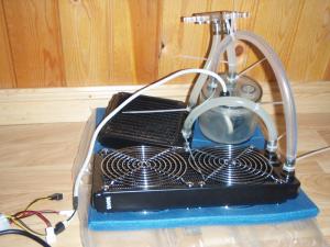

Incursus Skrevet 20. desember 2007 Skrevet 20. desember 2007 Legger ut et bilde av systemet mitt. Det er: Black ice extreme2 Thermaltake cpu blokk Zalman gpu blokk Thermaltake nb blokk Alphacool ap910 pumpe
Reeve Skrevet 21. desember 2007 Skrevet 21. desember 2007 Ta et bilde medblitz da Så lenge du passer på å ikke ta bildet direkte pekende mot noen metalloverflater blir det myye bedre enn det bildet der Hovedpakken av min vannkjøling er nå sendt fra oslo etter fortolling. Regner med å måtte betale rundt 400 kroner eller noe sånt. Verdi på den var 150 dollar, og 25% av dette og de tollavgiftene etc.

Incursus Skrevet 21. desember 2007 Skrevet 21. desember 2007 (endret) Ta et bilde medblitz da Så lenge du passer på å ikke ta bildet direkte pekende mot noen metalloverflater blir det myye bedre enn det bildet der Hovedpakken av min vannkjøling er nå sendt fra oslo etter fortolling. Regner med å måtte betale rundt 400 kroner eller noe sånt. Verdi på den var 150 dollar, og 25% av dette og de tollavgiftene etc. Skal prøve å ta et bedre bilde, er tatt med mobilen også btw. (Nokia 6280) Edit: Tok et nytt bilde nå, ikke beste kvalitet, men håper det er bedre. Har ikke bedre kamera jeg kan bruke. Endret 21. desember 2007 av Chieftec_Matrix
