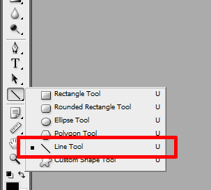

Du kan t.d. bruke linjeverktøyet:
Breidda på linja definerer du på verktøylinja øvst. Hald inne shift medan du dreg ut linja, so vert den låst til å vere vassrett eller loddrett (alt etter kva retning du dreg). Ein måte å sikre seg at dei to loddrette strekane vert like lange, er å lage den fyrste på eit lag for seg sjølv, og so duplisere det laget (Ctrl + J). Hald inne shift medan du dreg kopien til side, so sikrer du deg at det ikkje vert forskyvd vertikalt. Eller du kan bruke piltastane til å flytte det. Shift + piltast flytter det ti pikslar om gongen, i staden for ein.
