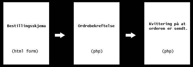

RC1 Skrevet 22. mai 2007 Skrevet 22. mai 2007 (endret) Jeg har en side med et bestillingsskjema slik som dette: Problemet er at en del av php koden i "ordrebekreftelse" delen ikke fungerer på den nye serveren som kjører register_globals=Off Med register_globals=Off så fungerer ikke Session. Variabler basert på "radio buttons" fra skjemaet fungerer heller ikke. Radio buttons: <input type="radio" name="betaling" value="forskuddsbetaling" onchange="" checked> Forskuddsbetaling <input type="radio" name="betaling" value="postoppkrav" onchange=""> Postoppkrav</td> if ($betaling == $_POST["forskuddsbetaling"]) { $forskudd1 = "20";} elseif ($betaling == $_POST["postoppkrav"]) { $postoppkrav1 = "80"; } Det kommer vel kanskje av at Session ikke fungerer?? Med denne coden og register_globals=on Så fungerte det helt fint. if ($betaling == "forskuddsbetaling") { $forskudd1 = "20";} elseif ($betaling == "postoppkrav") { $postoppkrav1 = "80"; } Endret 25. mai 2007 av RC1
