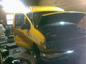

og til slutt, et dårleg bilde tatt med mobiltelefon, for et lite inntrykk av bilen...
