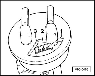

joka Skrevet 18. mai 2007 Del Skrevet 18. mai 2007 sjekk koblingen. har du 3 ledninger så har du pumpe i tanken. er det bare 2 så er det ingen pumpe der. 1=tankmåler 2=pumpe 3=jord Lenke til kommentar https://www.diskusjon.no/topic/766196-bilen-lugger-mye-kan-det-v%C3%A6re-bensintilf%C3%B8rselen/#findComment-8643533
apegryn Skrevet 18. mai 2007 Forfatter Del Skrevet 18. mai 2007 litt mørkt å stå ute i dag, men skal sjekke dette i mårra. Må vel ut med baksetene for å komme til tanken i scirocco(?). Takk for gode forklaringer og tegninger. Lenke til kommentar https://www.diskusjon.no/topic/766196-bilen-lugger-mye-kan-det-v%C3%A6re-bensintilf%C3%B8rselen/#findComment-8643748
apegryn Skrevet 19. mai 2007 Forfatter Del Skrevet 19. mai 2007 Har 3 kontaktpunkter så da har jeg vel forpumpe. Egentlig bør jeg vel legge meg under bilen å se om jeg klarer å få røsket løs skjoldet rundt hovedpumpen. Bare da får jeg vel se om pumpen er lik den jeg har eller om jeg må ut med 3500 kr for en ny en... :S Lenke til kommentar https://www.diskusjon.no/topic/766196-bilen-lugger-mye-kan-det-v%C3%A6re-bensintilf%C3%B8rselen/#findComment-8649734
