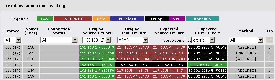

Etter en titt på iptables-connections på ipcop-boksen, fant jeg følgende koblinger inn/ut fra/til NP-boksen;
(NP-boksen har IP-adressen 192.168.1.7)
Jeg har deretter åpnet port 53 TCP/UDP og 50000-64000 UDP mot NP-boksen.
Fortsatt uten hell.

Greit. Etter litt knot og rot, fikk jeg det til.
NP-boksen bruker alle mulige forskjellige port-ranges når den prøver å oppnå kontakt med NGT's servere for å hente konfigurasjonsfiler, og for å etablere kontakt med "telefonserveren". Noen av portene er faste, mens andre er variable. Siden de variable kan variere fra alt til UDP 19000 til UDP 54000, er det en fordel å bruke UPnP. Siden min router ikkje har støtte for dette, måtte jeg gjøre det "the hard way".
Siden NP-boksen mottar IP automatisk, må/bør man angi den en fixed lease, så du har kontroll på hvor du har den mtp portforwarding. Om routeren som deler ut IP-adresser støtter det, kan du se en liste over ip-leases. MAC-adressen som begynner med 00:11:d3 i de fleste tilfeller NP-boksen sin. Fiks en fixed lease til denne, og man er good to go.
