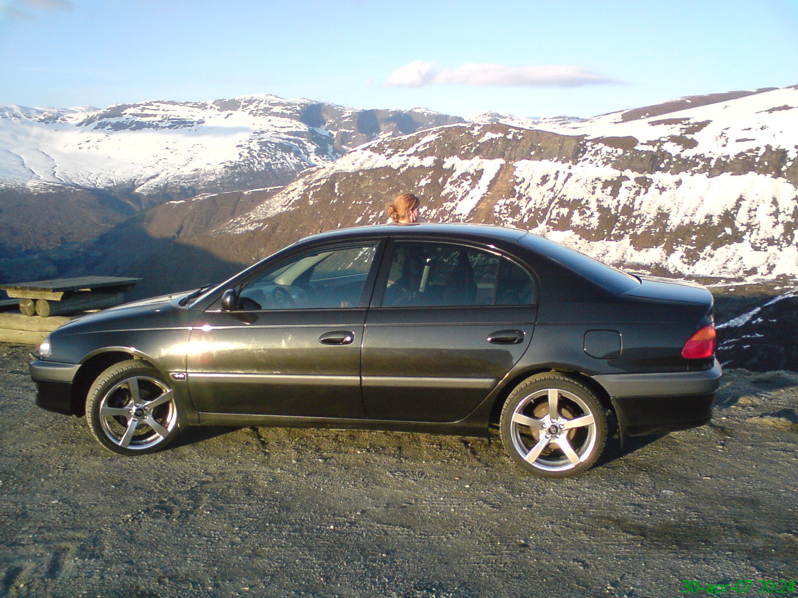

hoff87 Skrevet 13. mai 2007 Skrevet 13. mai 2007 Heihei :-) Jeg har en 99 modell Avensis, sedan. For sesongen har jeg kjøpt nye dekk og felger. Med dim. 205*40*17 Bakdemperne er nettopp bytta og bilen er ikke senka. Men likevell subber det dersom det kommer en passasjer eller to i baksetet. Noen som har peiling på hvorfor? Ser enkelte plasser på nettet at dim skal være 7,5x17 med impress 35 Men ser jeg har fått impress 38. Kan dette ha noe å si? Er relativt lite teknisk av meg... hehe :-)
leirpytt Skrevet 14. mai 2007 Skrevet 14. mai 2007 Det skal ikke være noen problem å få de felgene/dekkene til å passe på den bilen. Sitter med en tanke om det muligens kan være fjærene dine bak som bør byttes. I all hovedsak er det fjæra som holder bilen oppe, dempern bare demper svingningene i fjæra. Jeg ville testa dette
Rebel-Rider Skrevet 14. mai 2007 Skrevet 14. mai 2007 Felger med ET 38 bygger mer innover en det ET 35 gjør, men hvor er det dekkene tar? (hva er det de subber borti?)
hoff87 Skrevet 14. mai 2007 Forfatter Skrevet 14. mai 2007 Det skal ikke være noen problem å få de felgene/dekkene til å passe på den bilen. Sitter med en tanke om det muligens kan være fjærene dine bak som bør byttes. I all hovedsak er det fjæra som holder bilen oppe, dempern bare demper svingningene i fjæra. Jeg ville testa dette 8613257[/snapback] Ja, det er vel kanskje det som må gjøres. :-) Er vel lurest å sette på orginalfjærer fremfor senkefjærer? Med tanke på det der orginale dempere. Eller?
hoff87 Skrevet 14. mai 2007 Forfatter Skrevet 14. mai 2007 Felger med ET 38 bygger mer innover en det ET 35 gjør, men hvor er det dekkene tar? (hva er det de subber borti?) 8613847[/snapback] Felgene tar borte "innerkanten" på selve hjulbuen. (Stålet nærmest dekket/felgen) Det er det som er det rare. Skulle vel ikke gjort det uansett? eller?
Frank Stokke Skrevet 14. mai 2007 Skrevet 14. mai 2007 Felger med ET 38 bygger mer innover en det ET 35 gjør, men hvor er det dekkene tar? (hva er det de subber borti?) 8613847[/snapback] Felgene tar borte "innerkanten" på selve hjulbuen. (Stålet nærmest dekket/felgen) Det er det som er det rare. Skulle vel ikke gjort det uansett? eller? 8613914[/snapback] Uklart svar.. Subber det på innerkant eller ytterkant på dekket?
hoff87 Skrevet 14. mai 2007 Forfatter Skrevet 14. mai 2007 Felger med ET 38 bygger mer innover en det ET 35 gjør, men hvor er det dekkene tar? (hva er det de subber borti?) 8613847[/snapback] Felgene tar borte "innerkanten" på selve hjulbuen. (Stålet nærmest dekket/felgen) Det er det som er det rare. Skulle vel ikke gjort det uansett? eller? 8613914[/snapback] Uklart svar.. Subber det på innerkant eller ytterkant på dekket? 8614252[/snapback] Beklager det Er ikke særlig flink å forklare, hehe.. Men kan prøve igjen ;-) Det subber på utsiden av dekket (dvs innerst på hjulbuen) Med på hva jeg mener? hehe
Frank Stokke Skrevet 15. mai 2007 Skrevet 15. mai 2007 Vel, siden du allerede har et innpress som gjør at felgen går litt lenger inn enn originalt, har du for brede dekk/felger. Da har du to muligheter: 1. Bytte dekk og felger 2. Valse hjulbuene Og ja, man kan også bytte til stivere fjærer og dempere, men loven sier faktisk at hjulene ikke skal berøre noe ved fullt fjæringsutslag. Få som bryr seg om dette da
