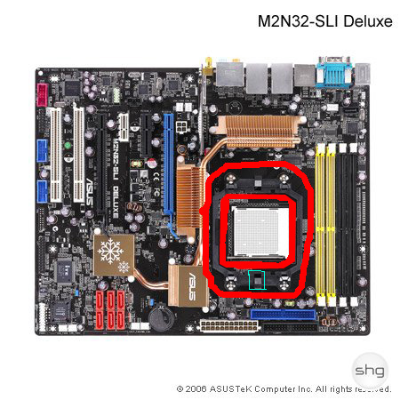

Immanio Skrevet 10. mai 2007 Skrevet 10. mai 2007 (endret) Jeg er ikke sikker på om dette egentlig hører hjemme her eller ev. under hovedkort... Uansett: Jeg har et Asus M2N32-SLI Deluxe hovedkort, med en Athlon64 X2 4200+ AM2 prosessor og en Arctic Cooling Freezer 64 Pro vifte. For noen dager siden brakk en bit av den plastbraketten som CPU-viften er festet til (som er skrudd fast på hovedkortet), med det resultat at viften falt av. (På bildet i vedlegget har jeg markert delen som brakk, og hvilken bit siom brakk av.) Dette er tydeligvis ikke et vanlig problem, siden ingen av de butikkene jeg har snakket med har en slik del tilgjengelig. Det virker veldig bortkastet på meg å skulle opprette en RMA-sak og bytte hele hovedkortet når 2 minutter med en skrutrekker er nok hvis jeg bare får tak i en slik brakett. Derfor lurer jeg på om noen vet om det går an å få kjøpt denne delen, ev. hvor en kan få tak i en brukt fra et defekt AM2-hovedkort. På forhånd takk. Endret 10. mai 2007 av Immanio

Delish Skrevet 10. mai 2007 Skrevet 10. mai 2007 jeg får ikke sett bildet ditt, kommer bare til startsida til imageshark. Det er jo enkelte kjølere som ikke benytter seg av den sorteplast ramma, men skrus rett på skruefestene.
Immanio Skrevet 10. mai 2007 Forfatter Skrevet 10. mai 2007 La bildet med som vedlegg i posten i stedet nå. Ellers er jeg ikke så altfor dreven på slike ting, jeg klarer jo å sette sammen en maskin selv og slikt, men kjøling kan jeg lite om. Jeg var innom Datakjeden her i Trondheim, og der prøvde de å finne kjøling til å montere rett på kortet, men det de hadde der var tydeligvis laget slik at en i AM2-tilfellet likevel skulle beholde den plastrammen.
