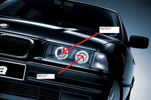

Arntsen Skrevet 9. mai 2007 Forfatter Skrevet 9. mai 2007 Vil det si at dersom jeg bestiller angel eyes, har jeg de "vanlige" lyktene " inni, dvs at angeleyesa på en måte omkranser nær og fjern, right? Takk for alle svar... Sånt volt stæsj tar vi når jeg får dem.

Rebel-Rider Skrevet 10. mai 2007 Skrevet 10. mai 2007 Uorginale angeleyes er ulovlig! Mulig regelverket har blitt endret, etter jeg red på den angeleyes-bølgen? 8578507[/snapback] Uorginale angel eyes har aldri vært ulovlig, loverket sier ikke en døyt om hvordan et parklys skal se ut, kun hvordan det skal fungere. Så om parklysene er ovale, firkantige, en ring eller en stripe så har det ingenting å si så lenge lyktene er SAE/DOT/ECE godkjent, så det er ingen grunn til å frykte politiet. Men husk du har kun lov til å ha 2 parklys i front (en lykt regnes som en enhet så om du har 2 ringer i en lykt så teller det fremdeles kun som 1 parklys). Her har vi et ECE godkjent Hella lyktesett til BMW E36 med "angel eyes" (aka parklys) nei E36 kom ikke orginalt med "angel eyes"
Arntsen Skrevet 10. mai 2007 Forfatter Skrevet 10. mai 2007 (endret) Har tegningen min rett, har jeg skjønt det nå? edit: Altså, i midten av "eyes'a" ? Endret 10. mai 2007 av Arntsen
