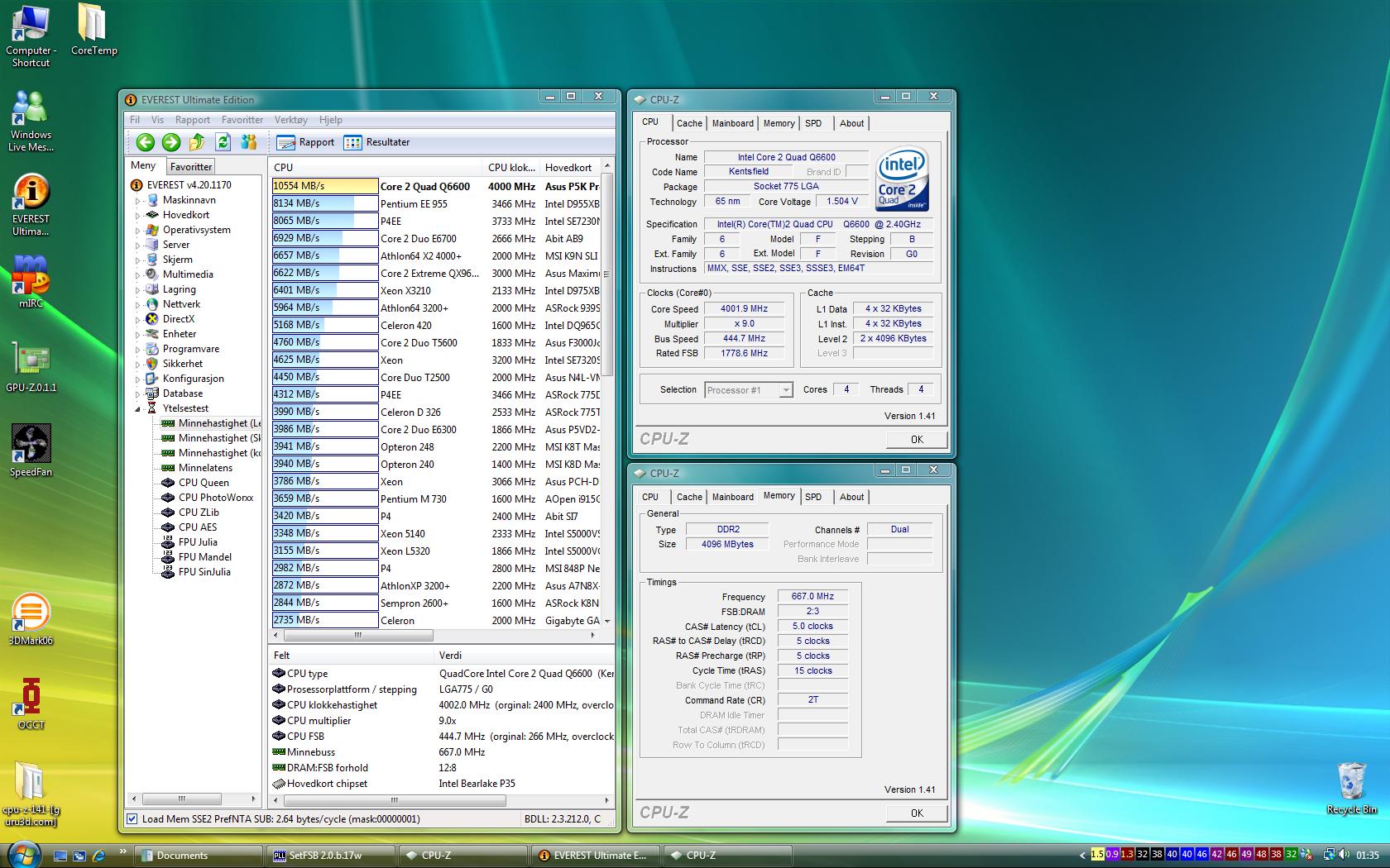

tiigem Skrevet 17. november 2007 Skrevet 17. november 2007 ser ut til at det blir noen fin resulteter på 4 brikker @ 2,45v her orker ikke å teste stabilitets klokk nå ;P holder det med screen eller må jeg drive å validere? er så kjedelig om den henger seg under valid =)
2bb1 Skrevet 17. november 2007 Skrevet 17. november 2007 (endret) Bare lagre screen først, og så kan du prøve å validere Men for min del er validering intet must! Endret 17. november 2007 av 2bb1
tiigem Skrevet 17. november 2007 Skrevet 17. november 2007 Da fikk jeg lekt meg litt =) Testa brikkene litt på 2,45 på 5-5-5-15 og 4-4-4-12 HW: Asus P5K premium Q6600 G0 4 X Ballistix 8500C5 5-5-5-15 endte med screen på 1350 mhz teste farta på minnet på 1333mhz og det dro unna 10554 Mb/s 4-4-4-12 endte på 1172 mhz http://valid.x86-secret.com/show_oc.php?id=269088

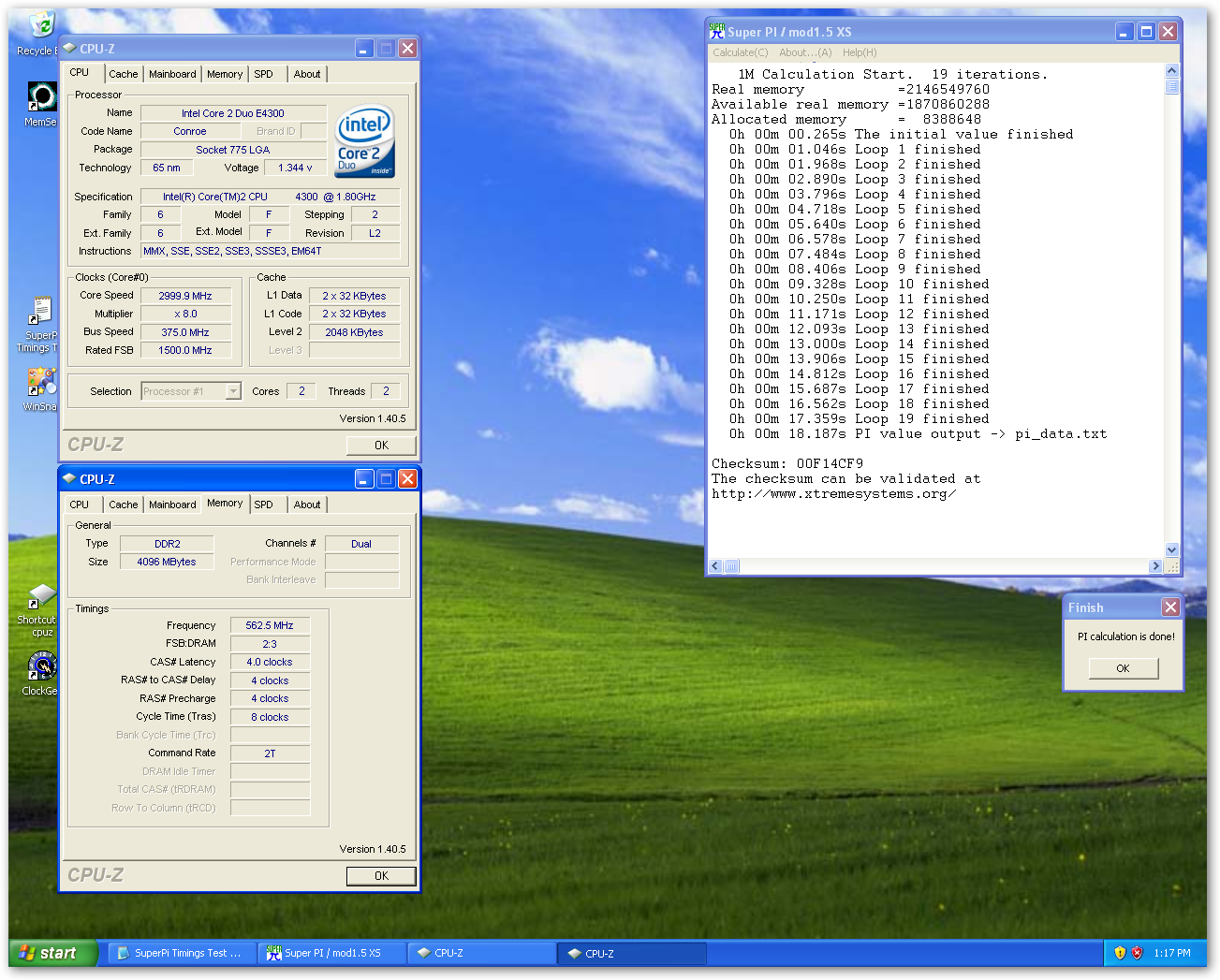

Loke_h Skrevet 29. november 2007 Forfatter Skrevet 29. november 2007 her en klokk som er memtest86 stabil (hvordan bevise det ?) Asus P5B Dlx 2:3 Linked 2,45 V (max Volt på HK mitt ) 4x PC8500 1024MB 5-5-5-15 2T http://valid.x86-secret.com/show_oc.php?id=268599 skjer med 17.2 på super pi 1M ? Du trenger ikke bevise at de er memtest-stabile. Kun hvis det ser ut som noen jukser at det må forlanges bevis. Ikke at jeg skjønner poenget med å jukse da. Her er det ingen premier. Hvis noen påstår at brikkene klarer 3-3-3-x på 2,4V på 1000+ f.eks. vil jeg nok begynne å lure litt. Men jeg har sett eksempler på brikker som klarer 3-3-3-x 500(1000) på langt under 3V.

Loke_h Skrevet 29. november 2007 Forfatter Skrevet 29. november 2007 (endret) Oppdatert lister. Sjekk at du har kommet på lista, og at info er korrekt. Noen innspill på hva som evt. bør slettes i første post? Jeg mener at det er litt viktig å se hva brikkene klarer stabilt, og ikke bare maks. Men jeg kan godt fjerne noen kategorier. 1125, 4-4-4-8, 2,45V, 4xPC5300 CL3, Asus P5B-E Plus, 1066-strap. SuperPi 1M-stabil, men langt fra stabile i memtest86. Dette er fra rekordforsøk på 3GHz SuperPi 1M. Det er godt mulig at brikkene kan klare litt mer på 4-4-4, men maks ble ikke testa. 1333-strap vil gi noe høyere maks-frekvenser. Endret 29. november 2007 av Loke_h

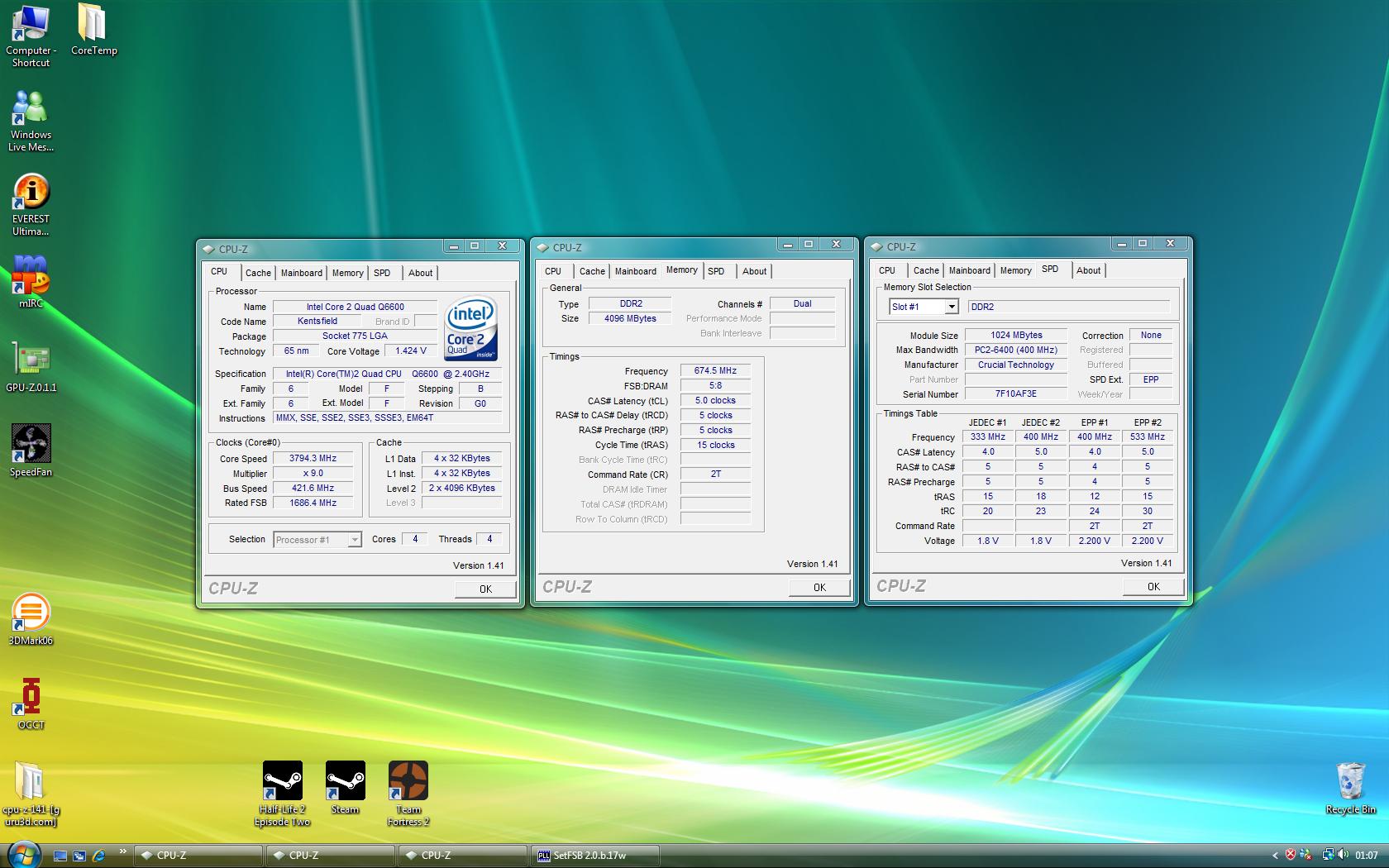

hax2kon Skrevet 5. desember 2007 Skrevet 5. desember 2007 Har kjøpt 4 Crucial BallistiX PC2-8500, tilsammen 4GB. Klarer ikke å få dem høyere enn PC2-6400 (400 MHz). Prøver å kjøre opp i det de er oppgitt å klare, dvs. PC2-8500 (533 MHz), men får svart skjerm etter å ha lagret i bios. Setter timings manuelt til 5-5-5-15. Er det BIOS det er noe feil med, minnet, eller mine overklokkingskunnskaper..? (Mest sannsynlig det siste..) Har ASUS P5N32E-SLI hovedkort (680i).
Uglegutt Skrevet 5. desember 2007 Skrevet 5. desember 2007 Antar du har satt spenningen opp til 2,1/2,2v?
hax2kon Skrevet 5. desember 2007 Skrevet 5. desember 2007 Ja. Har kjørt både på auto, og på det minnebrikkene sier de tåler, dvs. 2,2v. Ingen effekt.. :\
Sindre Aleksander Skrevet 5. desember 2007 Skrevet 5. desember 2007 Ja. Har kjørt både på auto, og på det minnebrikkene sier de tåler, dvs. 2,2v. Ingen effekt.. :\ 650i og 680i-brikkesettet støtter dessverre ikke mer enn 800MHz-Ram(PC6400) offisielt(ingen fra Asus hvertfall). Testa selv Corsair-brikkene mine, og jeg fikk såvidt bootet på 1066MHz 5-5-5-18 etter mye om og men, mens 1000MHz var greit bootbart på 5-3-3-12. Jeg testa da med 4 brikker. Maks frekvens med 2 stk har jeg ikke testa på dette kortet enda.
