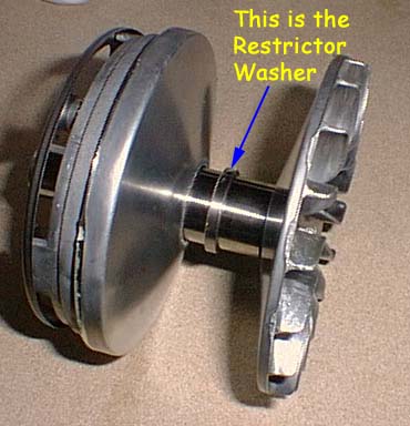

Ringte en kompis etter at jeg hadde testa scooteren, for jeg trodde jeg hadde tatt feil dings. Sperra ser jo bare ut som ei litt tjukk skive. Spurte om det var den større, "taggete" ringen innenfor men den var det ikke sa han. Dog jeg ikke skjønte effekten dens.
Det gidder jeg ikke. Men her er et bilde av en annen Aerox, det er den lille ringen innenfor muttern jeg fjerna. Regner med det er rett? Synest det var merkelig at det ikke skjedde noen som helst forandring, hadde jo hørt at det skulle ta av når man fjerna den.
Det er ikke den rett innenfor mutteren du skal fjerne nei, det er den som gjør at kicken virker.
Den bør være på om du bruker kicken alså :p

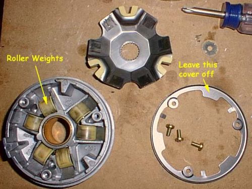

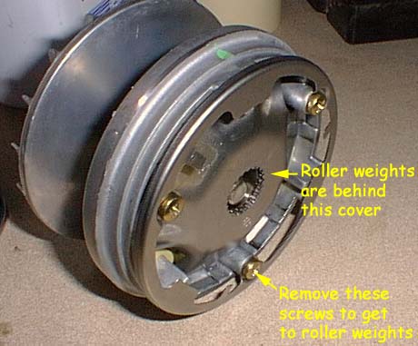

Hvis du ser på bildene mine, så ser du hvordan den ser ut.
Hvis du åpner på ny, og ser på bildene mine så tror jeg du skjønner.
Den ligner på en ring man kan ha på fingern, er lett å se hvilken du skal ta.
