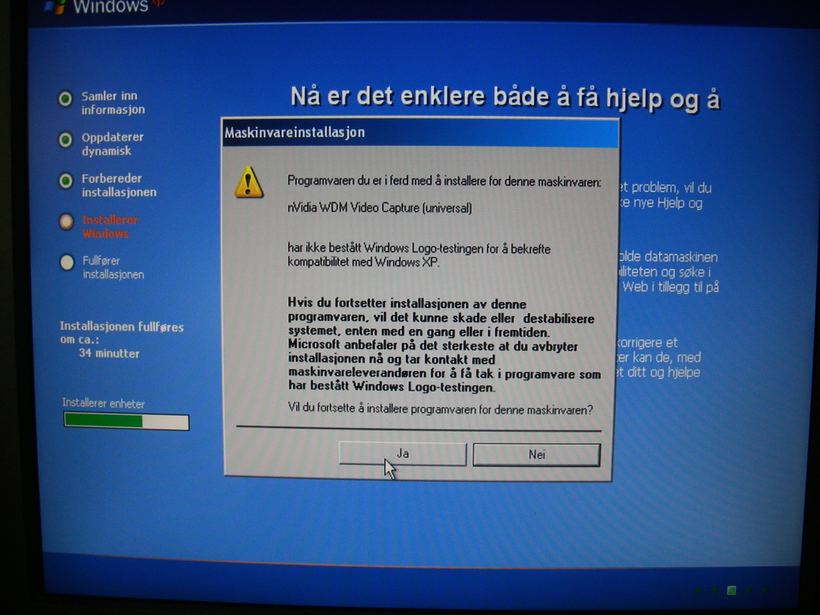

Hei. Jeg har hatt store problemer med XP i det siste. Det begynte med at alt bare frøs slik at jeg måtte restarte. Det skjedde flere ganger og til slutt klaget XP over at en fil som het SYSTEM manglet. Så jeg startet med winXP cdn i og reparerte installasjonen. Det ordnet seg da.
Men når jeg skulle starte maskinen i dag så kom jeg ikke inn i windows. Det var bare svart der windowslogoen skulle være. Så jeg prøvde å reparere installasjonen nok en gang. Etter noen par minutter måtte jeg restarte slik at den kunne fortsette.
Nå startet den samme installasjonen som vanlig når man installerer XP. Men etter noen minutter spør den etter noen drivere på en CD som jeg måtte sette inn, jeg gjorde det, sa ja på vinduet som sa at det vistnok var usikre drivere(Nvidias hovedkortdrivere) som skulle installeres. Etter enda mer venting kom det opp et nytt slikt vindu som spør om jeg er helt sikker på om jeg vil installere driverne.
Over til det virkelige problemet: Jeg kan ikke røre på musa eller gjøre noe med tastaturet. De har låst seg helt, mens animasjonen nederst i høyre hjørnet fortsatt går og bakgrunnen bytter med jevne mellomrom :dontgetit:
Så skal jeg bare la den stå i en evighet eller bør jeg restarte? Vil ikke at noe skal bli ødelagt

Du må jo få tastatur eller mus til å virke for å komme forbi den driver dialogen ( svare ja/nei) , eller så stopper det jo der.
Ellers ser jeg for meg en "fresh" installasjon istedet for repair.
Du kan jo prøve igjen med mest mulig enheter disablet i BIOS .
For så å enable de senere.
Slik som ETH,IE1394,AC97 osv . Spørs hva det stopper på da ..
For meg høres det ut som det oppstår ressurs (mem eller irq) konflikt ved en av driver installasjonene som medfører at mus/tast slutter å reagere .
Hvis BIOSen din har mulighet kan en resett av PnP /ESCD data hjelpe deg.
