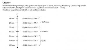

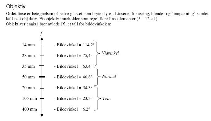

itfolk Skrevet 29. april 2007 Forfatter Skrevet 29. april 2007 Her er fotokompendium på norsk som er skrevet av Per-Otto Larsen, handler om fotografering og kamerateknikk. På side 8 i PDF filen står det litt om Objektere. https://www.diskusjon.no/index.php?showtopic=490679 http://snotpope.com/po/fotokompendie.pdf
