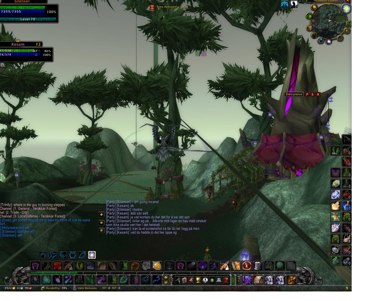

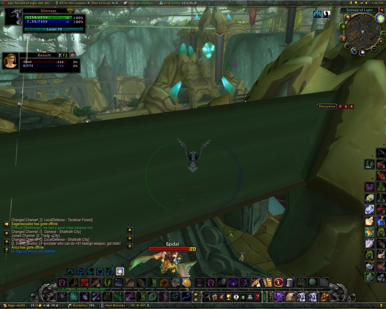

ozzo Skrevet 28. april 2007 Skrevet 28. april 2007 Når jeg fikk ny maskin med skjermkort ATI Radeon x1900 xt, får jeg merkelig grafikk i enkelte spill. Det er som om det kommer streker ut av vegger. Dette er kjempe irriterende. Jeg har reinstallert driveren flere ganger uten at dette fungerte. Lurer på om dette er en driver feil eller en HW feil? Kunne vært fint om andre har hatt dette problemet kunne skrevet hva de gjorde for å løse feilen. Lagt ved 2 screenshots
amdorintel Skrevet 28. april 2007 Skrevet 28. april 2007 ER vel det kjente navnet "artifacts" eller hvordan det staves Sjekk tempen på kortet.
JVRG Skrevet 28. april 2007 Skrevet 28. april 2007 Jeg vil gjette på at den typen feil kommer av for varmt minnet på skjermkortet. Har du overklokket det eller noen andre komponenter?

ozzo Skrevet 28. april 2007 Forfatter Skrevet 28. april 2007 Som tidligere sakt så må du sjekke tempen på kortet..kan vere noe feil med det som gjør at det blir høy temp og da kommer artifacts. EDIT: http://www.techpowerup.com/atitool/ 8492872[/snapback] Ser ut som kortet har 58 grader før test, når jeg kjører scan for artifacts, maskinen hang seg etter 3 minutter, og 79 grader. men er dette en hw feil, eller er det noe som jeg kan ordne selv?
nabbskall Skrevet 28. april 2007 Skrevet 28. april 2007 De "strekene" er artifacts. Enten så er skjermkortet for varmt, eller så holder det på å bli defekt.
Anorshan Skrevet 28. april 2007 Skrevet 28. april 2007 Jeg hadde helt det samma problemet. Du må bytte ut skjermkortet. Så skal nok alt gå bra. Det er en hvit strek som går tvers gjennom. Ikke bli redd. Hvis du har et annet skjermkort så prøver du det med den. Hvis det fortsatt ikke funker, så vet jeg ikke. PS: Sjekk tempen i maskinen. Det kan også være problemet
