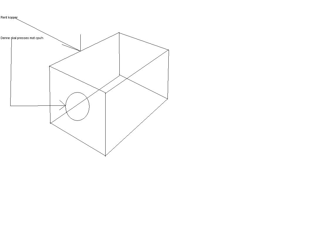

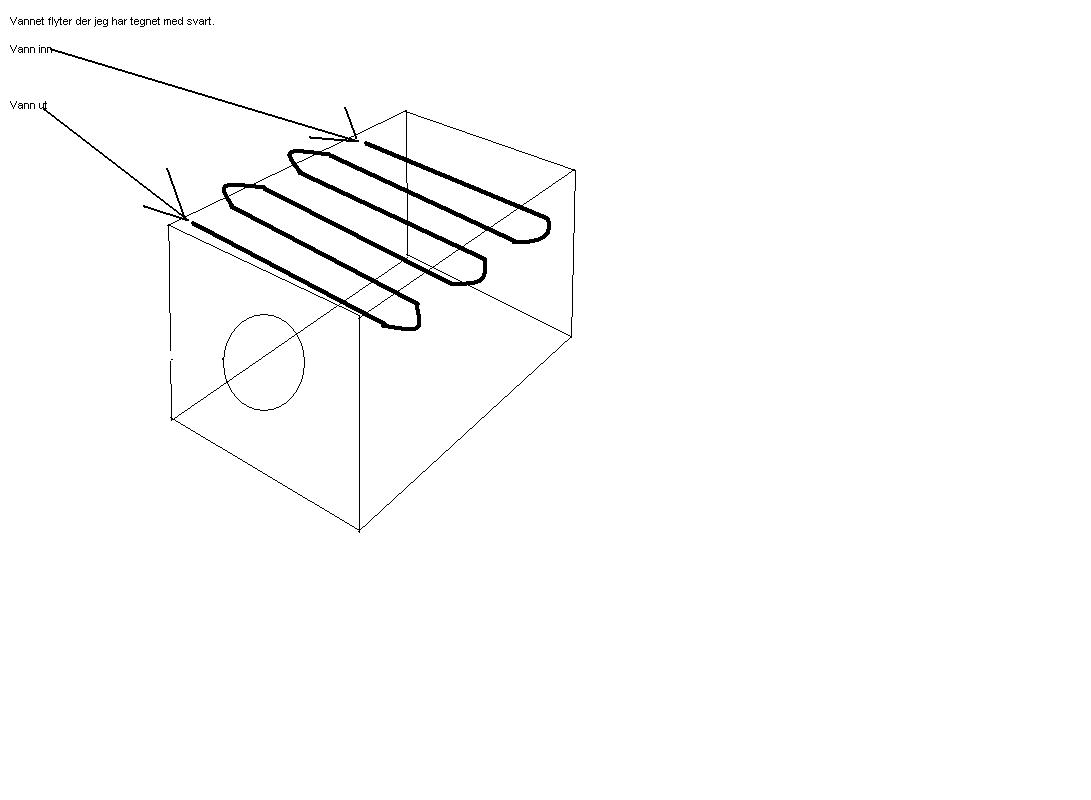

nocturno_culto Skrevet 27. april 2007 Skrevet 27. april 2007 (endret) Har samlet en del ider meg å en ifra klassen min ble uenig om at en selvlaged cpu kjøler som er i rent kopper vill bare bli noe tull. Så den eneste måten å finne ut av dette, er jo selfølgelig å prøve Iden er: Jeg skal lage en cpu kjøler som er i rent kopper, en sver klomp, som det skal gå vann igennom. ( er klar over vekten ) Jeg skal støpe en form, ikke noe fansie greier. SÅ skal jeg borre til hull igjennom blokken der vannet skal gå, vannet skal ha direkte kontakt med blokken. SÅ skal jeg bruke 180 graders bøyer slik at den vill gå slik du legger varme kabler på badegulvet. På tegningen er det vist bare en rad med "pipes" jeg skal da bruke 2. Jeg bruker da en y-kopling fra vanntilførselen. Er det noen som har noe invendiger til dette ? alle forslag motas :) Ps. bildene er ikke akkuratt noe mesterverk, men spør visst det er noe som er uklart Endret 27. april 2007 av nocturno_culto

Stigma Skrevet 27. april 2007 Skrevet 27. april 2007 får du tak i bøyer som har liten nok svingradius og diameter? neppe... Beste du kan gjøre om du skal ha avanserte mønster (dv.s noe mer enn kryssborr) inni blokken er å lage 2 halvdeler og så hardlodde dem sammen til slutt. Det fungerer fint, men kan være en del arbeid... -Stigma

nocturno_culto Skrevet 27. april 2007 Forfatter Skrevet 27. april 2007 (endret) får du tak i bøyer som har liten nok svingradius og diameter? neppe... Beste du kan gjøre om du skal ha avanserte mønster (dv.s noe mer enn kryssborr) inni blokken er å lage 2 halvdeler og så hardlodde dem sammen til slutt. Det fungerer fint, men kan være en del arbeid... -Stigma 8488003[/snapback] Jepp er full klar over det. Er som så litt usikker på bøyene. men jeg jobber med saken. Prøver å finne en grei måte slik jeg ikke mister så mye flow. Men din måte er som sakt litt avansert krever litt tid, å tempratur forskjellen tror jeg ikke er så mye. Endret 27. april 2007 av nocturno_culto

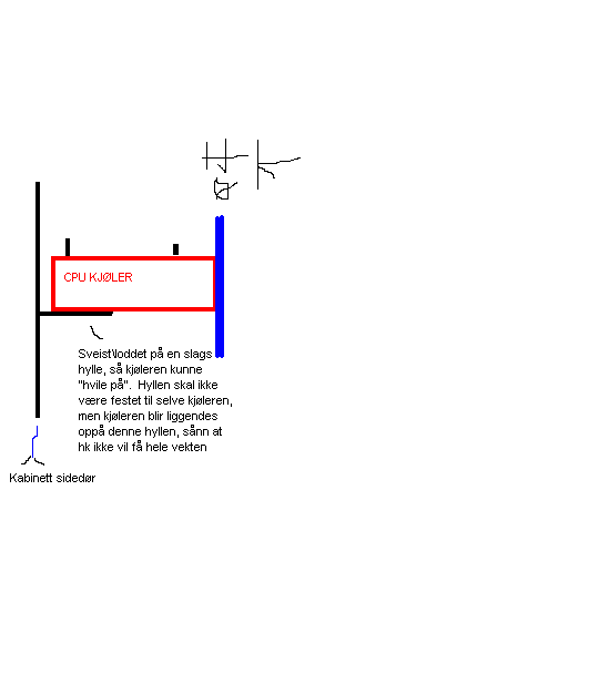

Carl Sagan Skrevet 28. april 2007 Skrevet 28. april 2007 Du ska vel koble en slags form for vannkjøling til kobberklumpen din? Bra idè btw, men vekten (som du nevnte) kan nok bli et problem med tanke på det stakkars hovedkortet som skal holde beistet. 8488376[/snapback] Ja jeg kjører bare vann inn på toppen av blokken så er jeg ikke 100 % sikker på hvordan mønstere skal være. Men så skal vannet gå ut på bunnen. Ja er litt skeptisk til vekten, eller veldig må nåkk feste den i kabinettet på en eller annen måte. Slik at ikke hovedkortet får all vekten. 8488427[/snapback] Du kunne loddet\sveist på en slags plate på sidedøren, men da måtte cpukjøleren vært lenger. cpukj_ler.bmp
nocturno_culto Skrevet 28. april 2007 Forfatter Skrevet 28. april 2007 Du kunne loddet\sveist på en slags plate på sidedøren, men da måtte cpukjøleren vært lenger. 8490928[/snapback] Har tenkt litt på det. Men det blir litt mye stress når jeg skal ha opp å igjen side døren.
