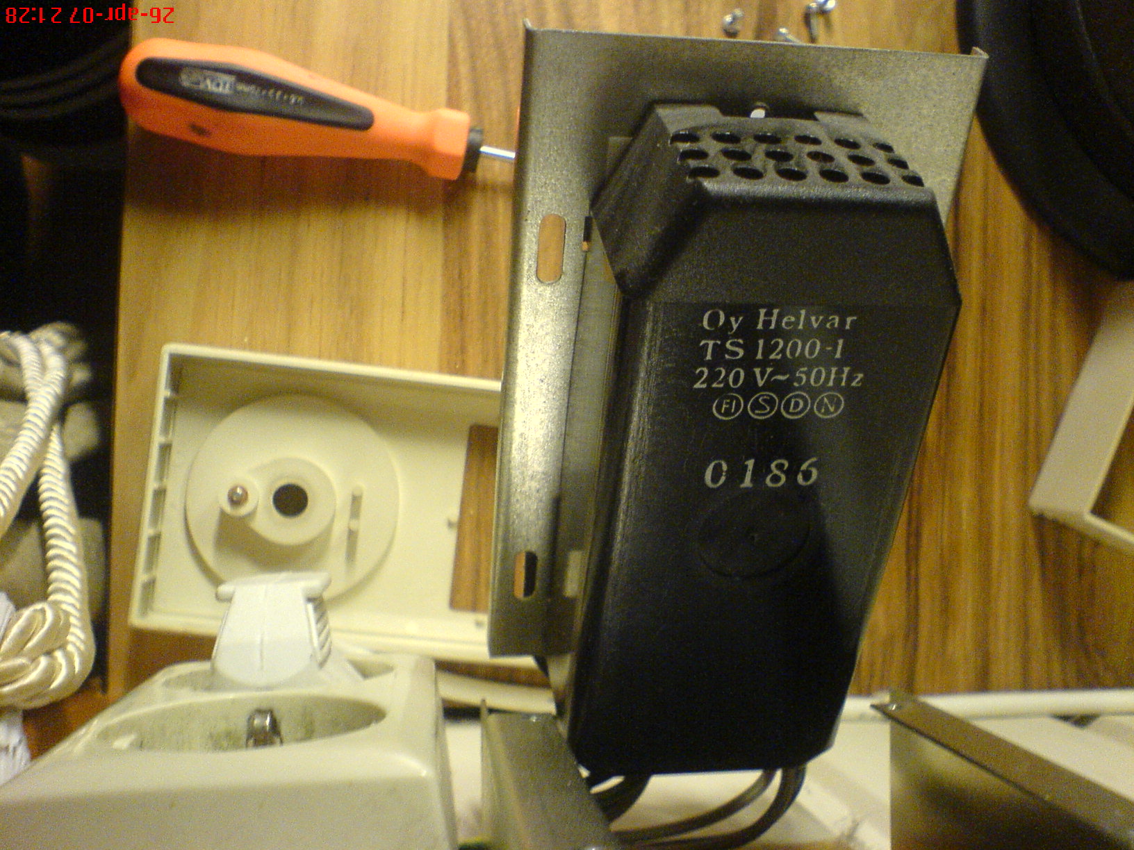

Det som er planen er å få bygd inn X10 i leiligheten.

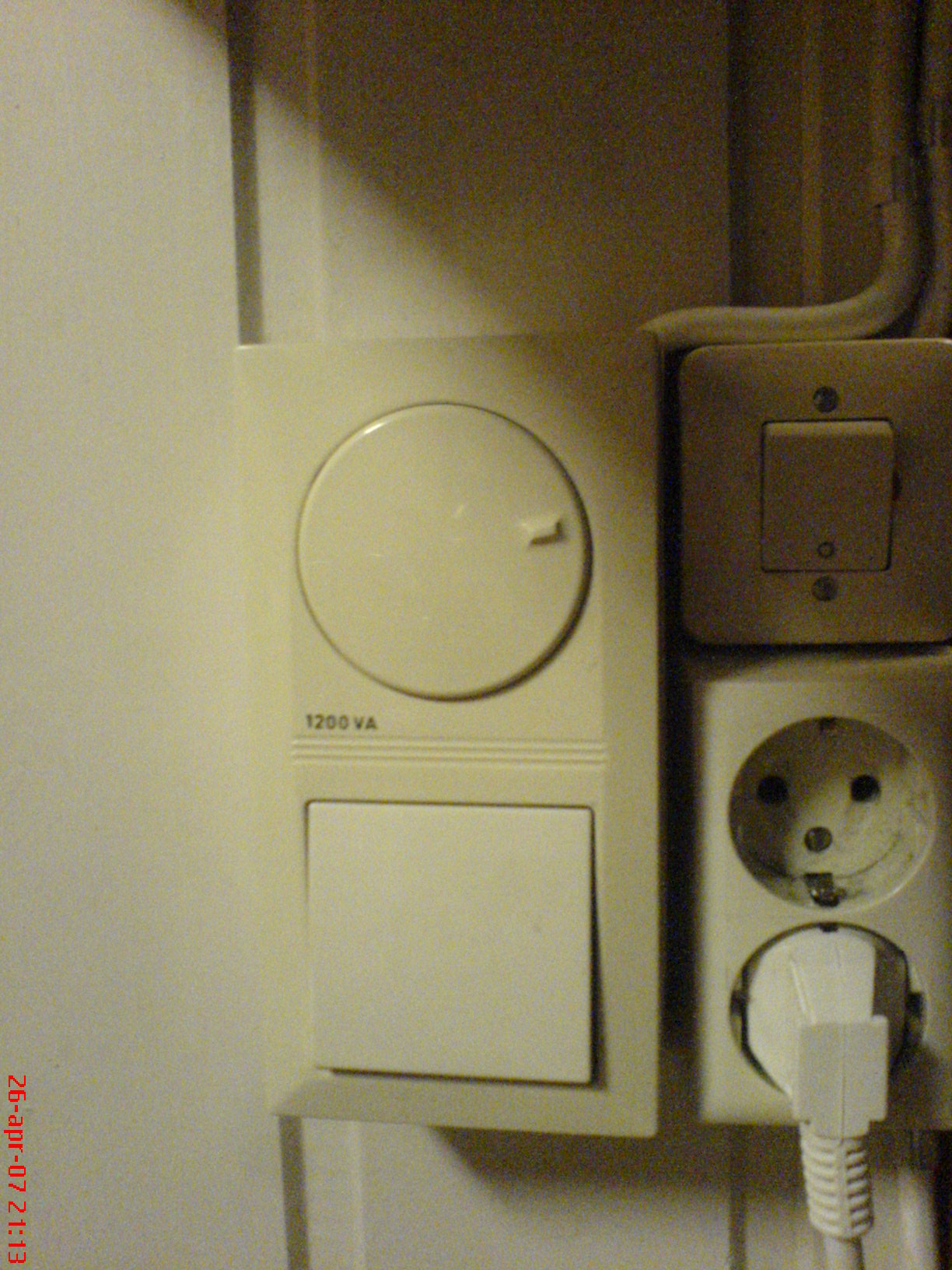

Hovedproblemet er at stua er lyst opp av lysstoffrør kontrollert av en dimmer plassert på helt feil plass. Vill gjøre ett forsøk på å få dette trådløst og styrt via X10.
Men så kommer problemene fram.
Har lest litt om dimmere til lysstoffrør og at det er ikke enkle greier.
Nå er dimmeren montert fra før av og dette fungerer veldig bra.

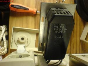

Finner veldig lite informasjon om dimmeren, så legger ved ett bilde.
Så lurer jeg på om det er mulig å koble X10 moduler til denne på en måte, og hvordan?
Endret av Zeddicius
Skal ikke være påståelig men tviler veldig sterkt på at X10 har noen dimmere for lysrør med bunnlast, for ettersom dimmeren du har fra før er fra det glade 80 tallet så tar jeg det som en selvfølge at det dreier seg om lysrør dimmet med bunnlast, noe som er steinalderteknologi i dag og ikke brukes lengere.
