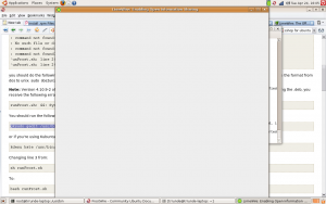

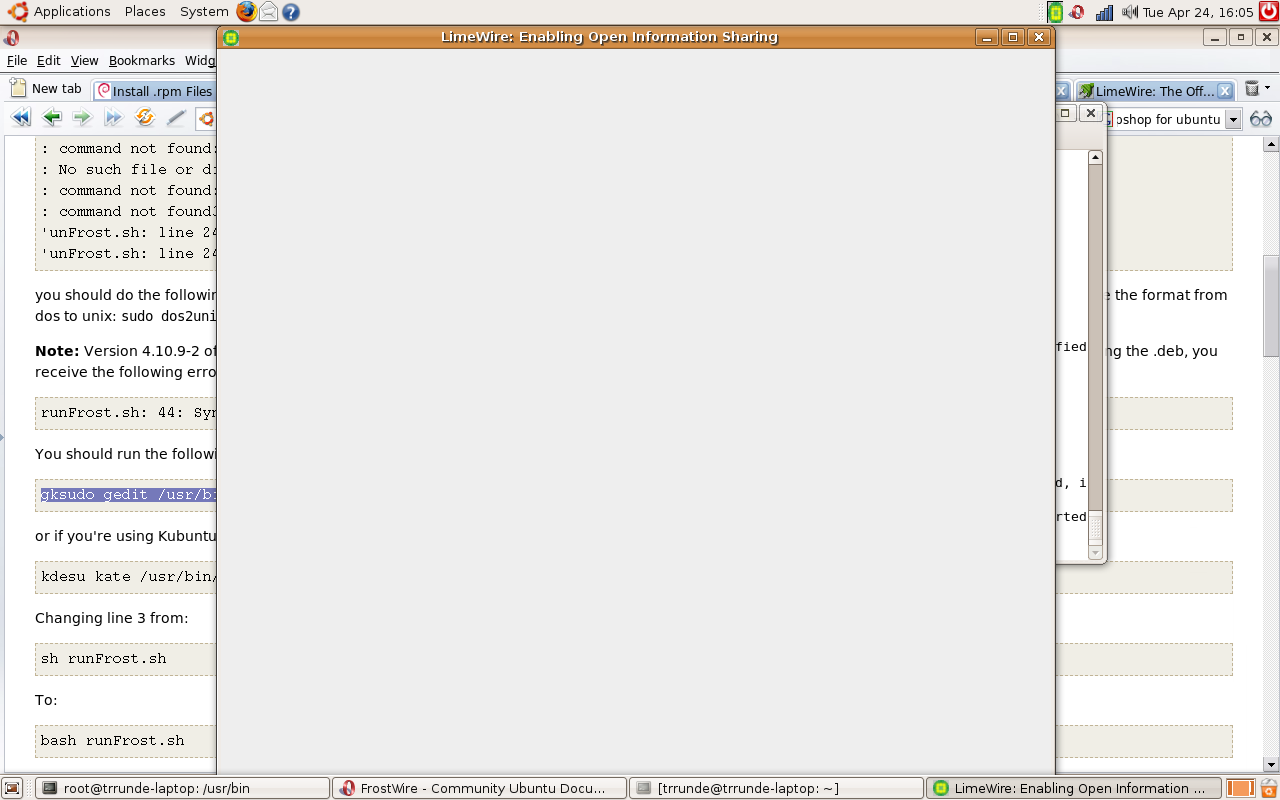

trrunde Skrevet 24. april 2007 Skrevet 24. april 2007 Har installert limewire og frostwire, men begge har samme problem, vinduet er helt grått vet noen hva som er problemet?
trrunde Skrevet 24. april 2007 Forfatter Skrevet 24. april 2007 (endret) Løste seg ved å deaktivere beryl Edit: noen som vet hvordan dette kan løses? slik at jeg slipper å deaktivere beryl for å bruke frost/limewire Endret 24. april 2007 av trrunde
shakur Skrevet 29. april 2007 Skrevet 29. april 2007 Bruker følgende script til å starte frostwire. Lagre som f.eks "frostwire_fix" også "chmod +x frostwire_fix" for å gjøre den kjørbar. For limewire bytter du bare ut "frostwire" med "limewire". #!/bin/bash export AWT_TOOLKIT=MToolkit export HOSTNAME=localhost /usr/bin/frostwire #path to frostwire or limewire
trrunde Skrevet 5. mai 2007 Forfatter Skrevet 5. mai 2007 Bruker følgende script til å starte frostwire. Lagre som f.eks "frostwire_fix"også "chmod +x frostwire_fix" for å gjøre den kjørbar. For limewire bytter du bare ut "frostwire" med "limewire". #!/bin/bash export AWT_TOOLKIT=MToolkit export HOSTNAME=localhost /usr/bin/frostwire #path to frostwire or limewire 8498379[/snapback] Denne funka jo ypperlig
