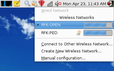

Hei, kom over en guide på ubuntuforums her om dagen, som var laget for folk med hp sin dv6000 laptop serie, med broadcom trådløse kort, da ubuntu ikke klarer å konfigurere disse av seg selv.
Siden jeg kjører 7.04, trengte jeg kun å installere en deb fil for å få maskinen til å kjenne igjen det trådløse kortet mitt.
Kortet ser ut til å fungere, men jeg klarer ikke koble til et eneste nettverk (selv om jeg finner dem uten problemer). Se for øvrig vedlagt bilde for eksempel.
Jeg trykker på nettverket jeg vil koble til, maskinen prøver, men klarer ikke å få kontakt.

Du har enten støtt på en bug i network-manager (som jeg vet har en del problemer med at den ikke klarer å logge på diverse nettverk) eller så kan det være et problem med broadcom driveren, noe jeg selv har hatt en del av. Vet ikke om jeg kan være så mye til hjelp, men hvis du skriver kommandoene "iwconfig" og "ifconfig" i terminalen og poster resultatet enten her eller på ubuntuforumet (eller begge steder) er jeg sikker på at noen klarer å finne ut hva som skal til.

Ok, Access Pointet er invalid, et resulatet jeg fikk mye da jeg drev klussa med broadcom.
Prøv å skriv dette:
sudo iwconfig eth1 ap sidd addressen til ap

Kan virke som et driver problem. Har du brukt ndiswrapper og windows driver eller en open source driver med firmware?
8461291[/snapback]
Kjører opensource driveren, er nok det som er problemet, da jeg har lest at den er noe ustabil. :thumbdown:
Jeg får prøve å bruke ndisw. og windowsdriveren, istedet, så får vi se hva som skjer. Teste i løpet av morgendagen. :yes:
Ta en
$lsmod
og se om du får opp en modul som starter med bcm, den modulen er open source driveren, og den kan blokkere trådløskortet ditt siden den blir lastet inn når du booter. Så svartelist den:
$sudo gedit /etc/modprobe.d/blacklist
Legg inn linjen
blacklist bcmxxxx
hvor xxxx er det du får opp fra lsmod.
