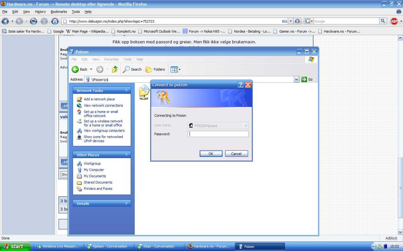

Fikk opp boksen med passord og greier. Men fikk ikke velge brukernavn.
Det stod bare "xxxx\guest". Jeg vil ha full tilgang.
Så for at han skal bli bedt om passord slik at han ikke kan gå inn å rote på pcen min så må han være så snill å skrive "c$"

Har du et bilde? Letter å skjønne hva du mener når man får se det.
