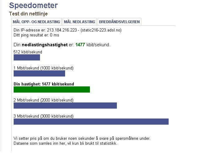

Storet Skrevet 19. april 2007 Skrevet 19. april 2007 Hei.. Jeg har ADSL2+ fra tafjord mimer, siste tiden har dette gått meget sakte, her en dag tok jeg flere speedtester rundt om, alle landa på 1.48 mbit ca. har tre maskiner kobla på samme nettverket, alle fikk dårlig fart å ingen hadde noe på nedlasting. Jeg kjører til vanlig wl, men testa både der, kabel i wl router og i modem, alt var likt Jeg bor 1772 meter fra sentralen få jeg forventer ikke å få full fart, men 15 - 16 mbit. Ringte til isp men de kunne ikke finne noe feil verken på linja eller på nettet, kan dette han noe med maskinen å gjøre? Kjører virus programmer å har ikke vert plaget med virus. Håper noen kan komme med tips

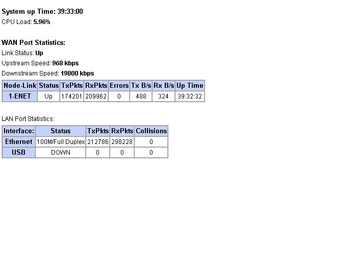

Ueland Skrevet 19. april 2007 Skrevet 19. april 2007 Hva får du når du tester med opp og nedlastingstesten vår? hw.no/speedometer Har du og mulighet for å logge inn på modmet? Der pleier det å stå hastigheten den klarer på linjen din.
Storet Skrevet 19. april 2007 Forfatter Skrevet 19. april 2007 (endret) Hei. Har kobla ut å inn strømmen ja.. ingen hjelp. Ja her testet det her på hw.no å på tafjord-mimer sin egen speedtest, samme resultat. Husker ikke i farten opplasting, men inne på modemet står det 19800 kbit Endret 19. april 2007 av Storet
Lars Dongeri Oppholdsnes Skrevet 19. april 2007 Skrevet 19. april 2007 Hvis du kobler opp med nesten 20Mbit og får 1,48Mbit TCP så er det dårlig virkningsgrad i routermodemet. Du får bare si ifra til Mimer at de får sende deg nytt routermodem.

VikinGz Skrevet 19. april 2007 Skrevet 19. april 2007 Hei. Har kobla ut å inn strømmen ja.. ingen hjelp. Ja her testet det her på hw.no å på tafjord-mimer sin egen speedtest, samme resultat. Husker ikke i farten opplasting, men inne på modemet står det 19800 kbit 8419730[/snapback] kan du ta en skjermdump når du har prøvd å testa linja her på hw.no? Du må også huske at alle nettbruk må skrus av i mellom tiden. Slik som torrent f.eks
radivx Skrevet 19. april 2007 Skrevet 19. april 2007 Kan være at 19000 er i høyeste laget? At den får problemer med packet loss og sånne ting? Mitt NGT modem står bare på 14Mbit og jeg er 1200m eller noe fra sentralen.
Storet Skrevet 19. april 2007 Forfatter Skrevet 19. april 2007 Hei. Har kobla ut å inn strømmen ja.. ingen hjelp. Ja her testet det her på hw.no å på tafjord-mimer sin egen speedtest, samme resultat. Husker ikke i farten opplasting, men inne på modemet står det 19800 kbit 8419730[/snapback] kan du ta en skjermdump når du har prøvd å testa linja her på hw.no? Du må også huske at alle nettbruk må skrus av i mellom tiden. Slik som torrent f.eks 8419803[/snapback] Her
Heia Skrevet 19. april 2007 Skrevet 19. april 2007 Tviler på om linja klarer nesten 20mbit med ca 1800m til sentral, jeg har omtrent samme avstand til sentr med NGT's DSL2+, i begynnelsen lå jeg på 15-16 Mbit, men fikk så problemer med pakketap at jeg fikk NGT til å sette ned til 12.5Mbit..Maxer ut på mellom 1,1-1,2 Mbyte nedlastingshastighet..
Storet Skrevet 19. april 2007 Forfatter Skrevet 19. april 2007 Hvilket modem/ruter har du? 8419889[/snapback] ZyXEL Prestige 660RU-T3/T7
c-man Skrevet 19. april 2007 Skrevet 19. april 2007 Det påstås at du må påregne ca 20% tap på den hastighet som modem oppgir. Dette stemmer bra for meg. mitt modem oppgir 17800 mens faktisk bruk er 1,8MB/s, dvs 14400-14500. Jeg bor 1100 meter fra sentral, og selv om det er nye kabler med 0.6 tråd (eller bedre) så klarer ikke Mimer å levere bedre hastighet. Hvordan brannmur bruker du (software)?

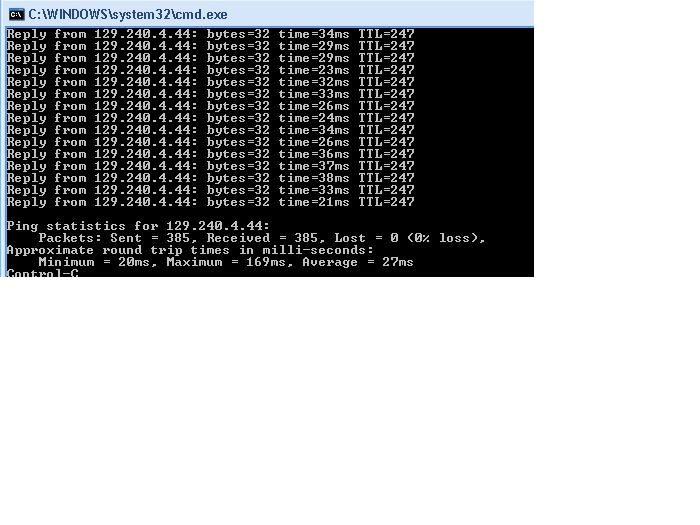

Lars Dongeri Oppholdsnes Skrevet 19. april 2007 Skrevet 19. april 2007 Kanskje en ide å sjekke om du har pakketap? Skriv inn PING WWW.UIO.NO -T i dosvindu og se om du mister pakker eller får høy ping.
CrZy_T Skrevet 19. april 2007 Skrevet 19. april 2007 Prøv å få folkene til å sette ned hastigheten din med ~10%. Hvordan er signalstyrken og støyen på linja di da?
Storet Skrevet 19. april 2007 Forfatter Skrevet 19. april 2007 Kanskje en ide å sjekke om du har pakketap?Skriv inn PING WWW.UIO.NO -T i dosvindu og se om du mister pakker eller får høy ping. 8420076[/snapback] Her er infoen du ville ha:

Lars Dongeri Oppholdsnes Skrevet 19. april 2007 Skrevet 19. april 2007 (endret) Kanskje en ide å sjekke om du har pakketap?Skriv inn PING WWW.UIO.NO -T i dosvindu og se om du mister pakker eller får høy ping. 8420076[/snapback] Her er infoen du ville ha: 8420263[/snapback] Hvis du ikke bruker linjen aktivt så er det stort sprang fra 21ms til 37ms. Min ADSL2+ linje varierer ikke i det hele tatt men ligger stødig på 16ms mot UIO (NGT, Kr-sund). Hvis du har trådløsrouter bør du kryptere slik at du vet at ingen snylter. Koble også fra de andre nettverkskablene når du måler... Endret 19. april 2007 av la7dfa-com
