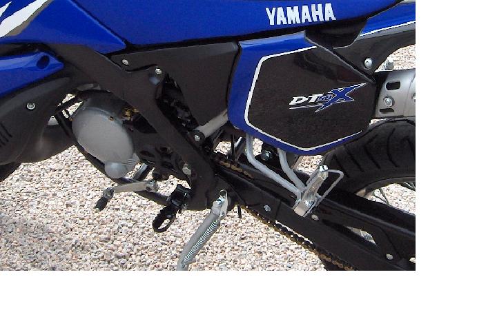

ainstainy Skrevet 15. april 2007 Forfatter Skrevet 15. april 2007 Viss du ser der nede som forgasseren er så står ramma i veien så det er nesten umulig å komme til.. Går det ann å ta ut heile forgasseren? Er det lett?
daruu Skrevet 15. april 2007 Skrevet 15. april 2007 (endret) Du må ta av dekslene, salen osv så du kommer til, så må du løsne forgasseren ifra gummiinnsuget som går inn mot motoren + den gummislangen som går mot luftfilteret, for så å lirke den ut på en av sidene. Så er det bare å skru av det lokket som er under gasseren, å skru ut den gullskruen som sitter i midten(pass på at du ikke mister noen deler når du skrur opp forgasseren!), å sette i den nye, å skru alt på igjen Men vil ikke anbefale deg å gjøre det selv hvis du ikke har gjort noe sånt før, spesielt når det gjelder en såpass ny moped! Endret 15. april 2007 av daruu
ainstainy Skrevet 15. april 2007 Forfatter Skrevet 15. april 2007 Du må ta av dekslene, salen osv så du kommer til, så må du løsne forgasseren ifra gummiinnsuget som går inn mot motoren + den gummislangen som går mot luftfilteret, for så å lirke den ut på en av sidene. 8394056[/snapback] Det er det som er problemet..
daruu Skrevet 15. april 2007 Skrevet 15. april 2007 Hva er problemet? å løsne på dekslene osv, eller å få løs gasseren?
ainstainy Skrevet 16. april 2007 Forfatter Skrevet 16. april 2007 Har tatt av salen å dekslene.. Men det ramma som holder mopeden oppe som står i veien slik at eg ikkje kan komme meg fram til forgasseren.. Men viss eg lar av alle ledningene som går til forgasseren (viiss det går) kan eg vel bare ta ut hele forgasseren?
daruu Skrevet 16. april 2007 Skrevet 16. april 2007 Har tatt av salen å dekslene.. Men det ramma som holder mopeden oppe som står i veien slik at eg ikkje kan komme meg fram til forgasseren.. Men viss eg lar av alle ledningene som går til forgasseren (viiss det går) kan eg vel bare ta ut hele forgasseren? 8397102[/snapback] I teorien så ja Men det går ikke å ta av gasswire'n uten å ta ra hverandre gasseren ihvertfall! men om du hadde fått tatt et bilde av selve gasseren, kan jeg hjelpe deg å si hva du kan ta av å ikke
