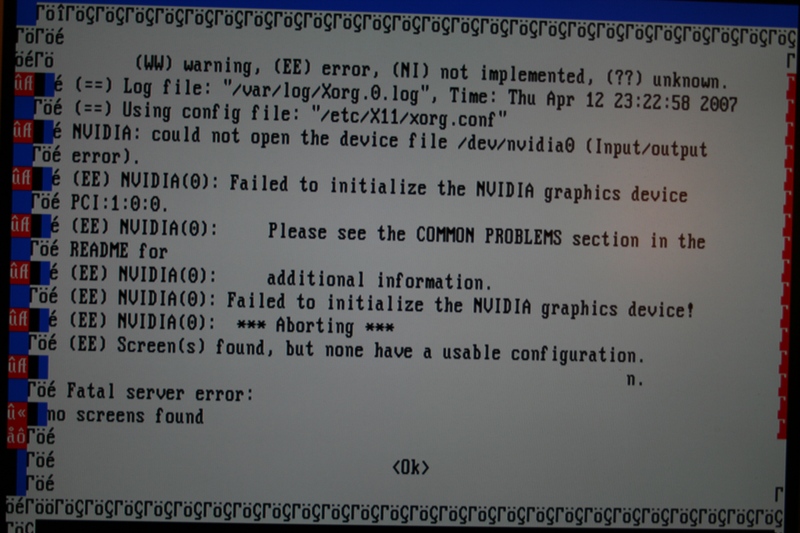

NoPain74 Skrevet 11. april 2007 Skrevet 11. april 2007 Hei, Kan man få tilbake den forrige versjonen av nvidia driveren ? Jeg bruker Ubuntu 7.04 Beta. Jeg får beskjed om at det finnes oppdateringer omtrent daglig, men jeg regner med at det er fordi det er beta ? Dette har virket kjempefint hver gang, men i dag gikk det galt. Den har oppdatert nvidia-glx flere ganger før. Har ikke endret 9755 men versjons tallene bak den. Denne gangen var det nytt "hoved" nummer som endret seg. Hvordan kommer jeg tilbake til den gamle driveren ? Marvin

NoPain74 Skrevet 12. april 2007 Forfatter Skrevet 12. april 2007 jeg prøvde tipset ditt, og det så ut som om jeg fikk oppdatert masse. Det så til og med ut som om Nvidia-glx var med, men det hjalp dessverre ikke. I feilloggen er det refererert mye til nvidia 1.0.9631, men jeg mener at jeg hadde 1.0.9755. Noen som har noen flere tips ? Har lagt ved skjermbilde av feilmeldingen.

RattleBattle Skrevet 13. april 2007 Skrevet 13. april 2007 jeg prøvde tipset ditt, og det så ut som om jeg fikk oppdatert masse. Det så til og med ut som om Nvidia-glx var med, men det hjalp dessverre ikke. I feilloggen er det refererert mye til nvidia 1.0.9631, men jeg mener at jeg hadde 1.0.9755. Noen som har noen flere tips ? Har lagt ved skjermbilde av feilmeldingen. 8371842[/snapback] Du har såvidt jeg ser PCI-kort? Jeg fikk samme problemet med PCI Nvidia-kort, fordi den av en eller annen grunn byter PCI-spor i xorg.conf. Let etter linja i xorg og bytt i ditt tilfellet til 1:0:0
