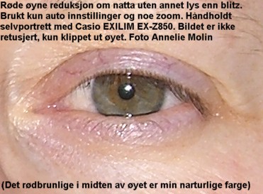

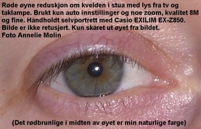

annelisa Skrevet 14. april 2007 Skrevet 14. april 2007 (endret) Men jeg leste at den ikke har anti rød øye funksjonHar den ikke? Hmm... uansett om den har anti røde øyne-funksjon eller ikke, så har ikke det mye å si. Det fungerer ikke uansett...8352964[/snapback] Det er ikke sant. Jeg har et kamera Casio EXILIM EX-Z850 (ikke superzoom dokk, kun 3x) med røde øyne reduksjon. Jeg tok bilde av meg selv mens jeg holdt i kameraet. Jeg brukte rødeøyne reduksjon. Innstillingene var auto på alt annet og jeg zoomet litt. Bildekvalitet var stilt inn med 8M og Fine. Jeg tok et bilde om kvelden innendørs og en mitt på natta uten lys inne i det hele tatt. Det ble ikke det minste røde øyner på bildene. Jeg sjekket på pcen på bildet i full størrelse (8M), og der var ikke rødt å se. Legger ved bilde slik at dere får se. Det er brukt kun røde øyne reduksjon, blitz, innstillingene er auto, har brukt noe zoom, kvalitet er 8M og fine. Begge bildene er håndholdt selvportrett (avstand ca 40 cm). Jeg har ikke retusjert bildene på noen måte. Jeg har kun klippet ut øyet for å fokusere på det. over er tatt om kvelden, under er tatt om natta Klikke på bildene for å lese teksten på bildene og for større bilde. Endret 14. april 2007 av annelisa

Black Star Skrevet 14. april 2007 Skrevet 14. april 2007 Det er ikke sant. Jeg har et kamera Casio EXILIM EX-Z850 (ikke superzoom dokk, kun 3x) med røde øyne reduksjon. Jeg tok bilde av meg selv mens jeg holdt i kameraet. Jeg brukte rødeøyne reduksjon.Tok du bilder i nøyaktig samme situasjon, uten anti rødeøyne-funksjon også? For det er ikke sikkert du ville fått røde øyne uansett. Det er mange faktorer som bestemmer dette, blant annet avstand. Når du tar bilder nærme, så er vinkelen fra øyet til blitsen "krappere" enn om du tar bilder lenger unna. Og hvor rett blitsen treffer på øyet ditt, har veldig mye å si. Derfor vil S3IS sin høye blits naturlig redusere faren for røde øyne fremfor mindre kompakter der blitsen er klint opp til optikken. Ellers kommer det ann på hva slags anti rødeøyne-funksjon du har. Har du den digitale typen, som automatisk retusjerer bort røde øyne i etterkant, så fungerer denne stort sett. Det er funksjonen med forblink jeg snakker om.Så det bekymrer meg litt at S3 ikke har det. Kjedelig jobb og retusje mange bilder. Jeg har et canon kamera selv nå, med anti rød øye, og det vet jeg virker.Tar du bilder i helt like situasjoner, med og uten funksjonen, så kan anti rødeøyne-funksjon ha noen innvirkning, men særdeles lite. Og for mange er et ekstrablink både ubehagelig, får en til å lukke øynene og til å tro at bildet allerede er tatt. Mange ulemper. Men som allerede nevnt i tråden, så har nok S3IS denne funksjonen. Uansett, så popper blitsen ganske langt opp på kameraet på S3IS, noe som reduserer faren for røde øyne.
